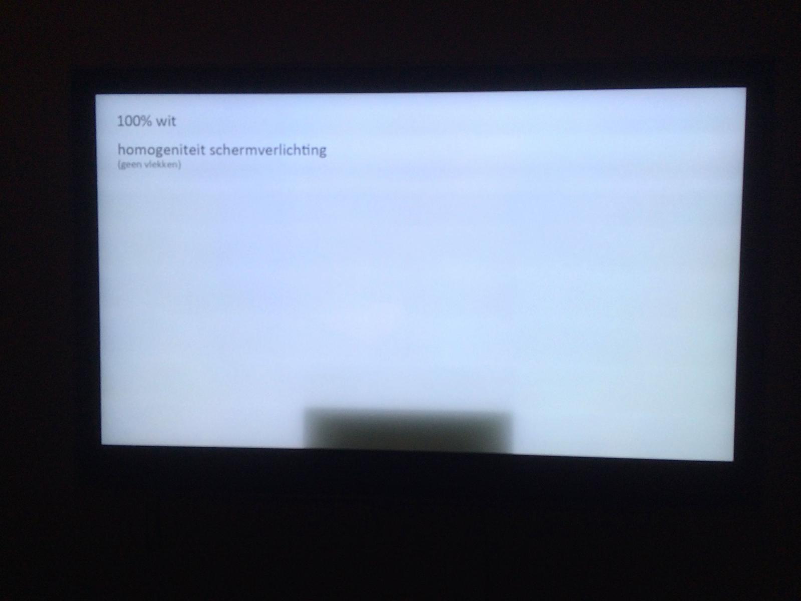

Vandaag mijn LG 42LE8500 led tv eindelijk aan de muur gehangen.
Het toestel is 4 jaar oud en heeft altijd op de standaard voet gestaan.
Nu de TV aan de muur hangt doet zich het volgende probleem voor, onderin het beeld
in het midden is een blok van 27 cm breedte en 7 cm hoogte duidelijk donkerder dan de rest
van het scherm.
Het lijkt of er op die plek de ledjes niet voor de honderd procent meewerken.
Het enige wat ik kan bedenken is dat er iets verandert is, dat het toestel van netspanning
is af geweest.
Iemand een idee?

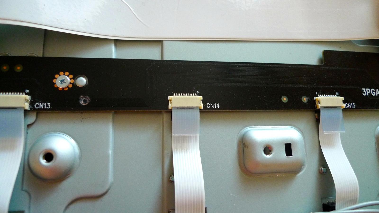

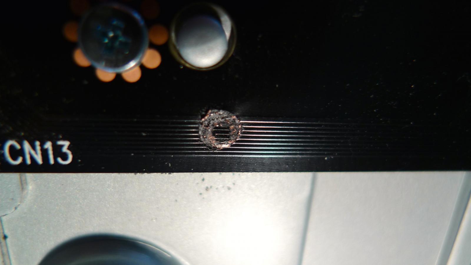

De schroefjes waren niet te lang, waarmee je de beugel aan de tv bevestigd hebt?
De opmerking van CeesV is zo slecht nog niet, dit heeft mij aan het denken gezet.
De schroeven van de voet heb ik teruggezet omdat ze in de toekomst wellicht nog gebruikt worden.
Waar ik geen rekening mee gehouden heb is dat ze nu wel te ver ingedraaid zouden kunnen worden...

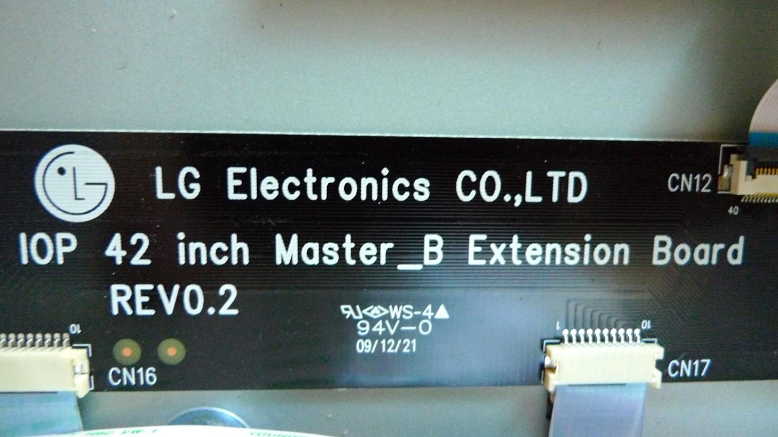

Dit is blijkbaar in één geval gebeurd, na demontage van de achterwand zag ik een beschadigde printbaan van
één van de extension boards!
Dit lijkt me niet handig te repareren.
Dan maar op zoek naar een vervangend extension board.

Het heeft al met al een maand geduurd dit probleem tot een oplossing te brengen.
Bij LG klantenservice verwijzen ze naar onderdelenwinkel Europart.
Na verschillende mailtjes en foto's en typenummers uitgewisseld te hebben, ook weer
via LG Service Parts, komen ze tot de conclusie dat betreffend printplaatje niet
leverbaar is.
Dan is een_of_andere_veiling_site toch de reddende engel, hier vond ik een webwinkel in Duitsland die het
gezochte onderdeel met foto en al aanbood.
Vandaag de printplaat ontvangen en meteen gemonteerd.
De LG tv is weer als nieuw!
