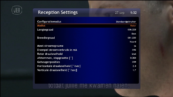

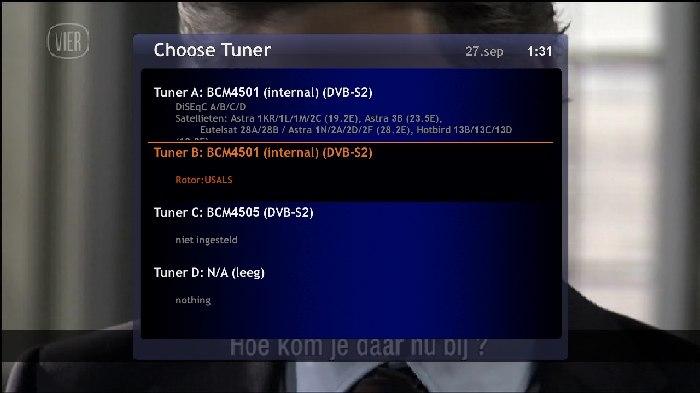

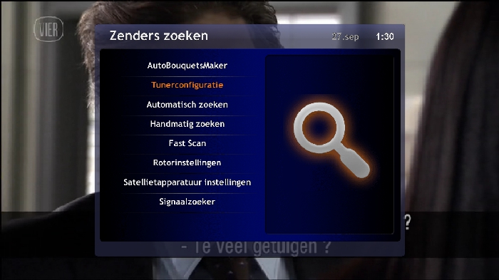

ga naar tuner config.
bij jou zal dat de bovenste zijn die je moet bewerken denk ik tuner A.
bij modus kan je met de pijlje toets links of rechts dit veranderen ,zet die op modus op rotor.
vul hier de lengte graad in 5.4697°
vul hier de breedte graad in 51.4416°
als je dit hebt gedaan dan ga je terug uit het menu
als je niet voldoende signaal hebt dan verander je de lengte graam maar eens van 5.4697° naar 5.8697° of 5.1697°
hier kan je wat me spelen
