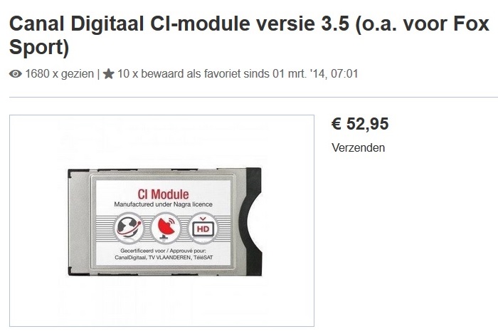

Waarom heb je die witte module van cds niet? Deze Matrix zal inmiddels achterhaald zijn.
Ondersteunt cds jouw lg wel? Heb je dat al uitgezocht?
Heb je misschien een linkje van die module?
Gewoon te vinden op de site van cds.
Www.canaldigitaal.nl
aangepast door Eduard07
De Seca 3 kaart wordt niet volledig ondersteund door UCAS 3.0. Weet niet wat voor Firmware er nu in je Matrix zit. Handiger is het om een 'echte' CDS module aan te schaffen. Zapt tegenwoordig heel behoorlijk en is officieel (nu) gecertificeerd.. Of je LG ermee overweg kan is natuurlijk een tweede... Kwestie van proberen...

Omdat je een outdated CI module gebruikt.
Iets met niet upwards compatible zijn.
Oke, en is het misschien ook mogelijk om een goedkopere alternatieve CI module te kopen? Want de module's van Canaal digitaal zijn best prijzig.

Een 2e hands Canaldigitaal module.
Maar let wel op dat je de uitvoering met de witte sticker neemt, de oudere modulen zijn niet toekomst zeker en de hele oude modulen geven geen beeld bij HD zenders.
