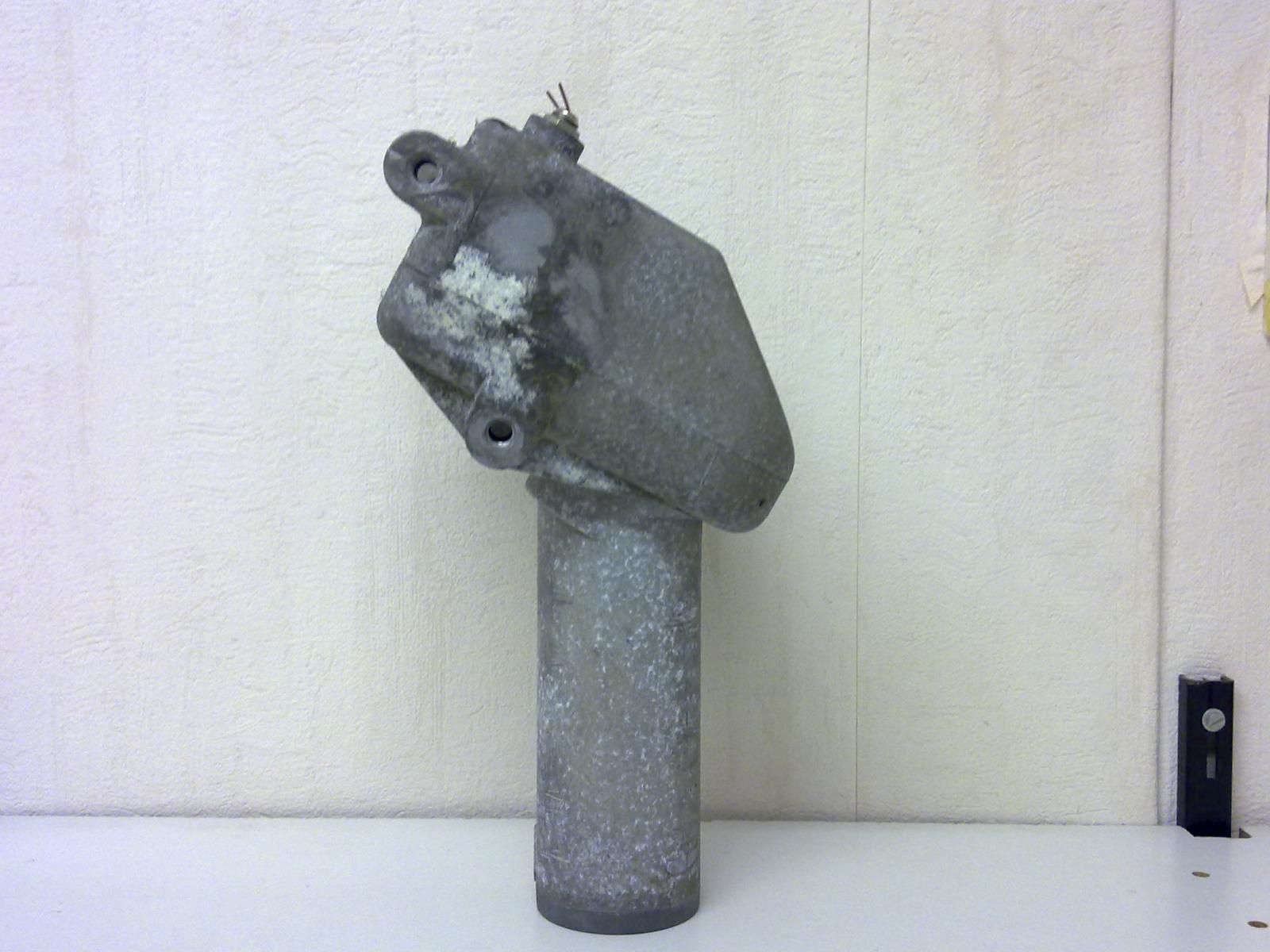

Volgens mij zegt deze foto voldoende, kijk is hoe de Stab er na 2 jaar uit ziet.
Is toch aardig aangetast al door wind water en zoute lucht die je nou eenmaal aan de kust hebt.

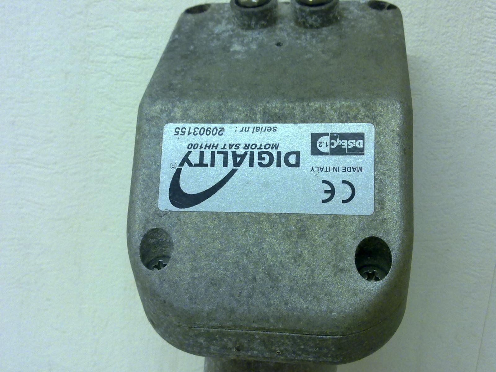

Nog nooit een Stab tegengekomen in deze conditie. Wat voor eigenaar was dat?
En waaraan kun je zien dat ie 2 jaar oud is? Die van mij is 10. Nergens roest, alleen een beetje donkerder gekleurd.

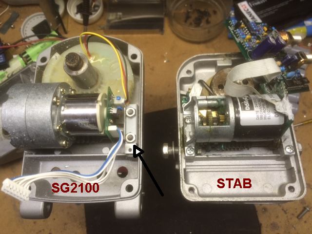

Ik wil geen oordeel vellen over de kwaliteit van beide motoren alleen een feit weergeven .
Bij alle SG2100 die ik in mijn handen heb gehad , hadden de worm assen aan één zijde een lager dat van buitenaf te verstellen is .
Misschien Sjaak dat jij een andere STAB hebt maar bij het exemplaar dat ik hier heb , zit niet zo'n na stel mogelijkheid .
W.b. het afbreken van tanden , heb jij daar ervaring mee ? De STAb heeft een solide bronzen wormwiel  .
Dat bij te strak staan van het wormwiel , door de wind , er tanden zouden breken , lijkt me hoogst onwaarschijnlijk .
Juist bij veel speling en wind , lijkt me die die kans eerder aanwezig door het klapperen van de schotel .

post-47576-0-27892000-1417205947_thumb.jpgpost-47576-0-58851100-1417205967_thumb.jpg@Eduard07
In antwoord op uw onfatsoenlijke insinuerende opmerkingen v.w.b  het type eigenaar wat ik zou zijn en het in twijfel trekken van de leeftijd van de Stab motor geef ik u een fatsoenlijk antwoord. Dat u het niet eens bent met mijn ervaringen geeft u nog niet het recht mijn woorden in twijfel te trekken, uw tevredenheid over 10jr Stab trek ik ook niet in twijfel.
Ik ben een blije gebruiker van een Moteck aandrijving nadat de eerder afgebeelde Stab het  ruim 6 jaar geleden na 2x defect geraakt te zijn vervangen is door een Moteck SG2100. Nadien heb ik de Stab op een droge plek in de verpakking tot de dag van vandaag bewaart.
Mijn schotel met aandrijving zit buiten gemonteerd op een mast op nog geen 100 meter van de Waddenzee af.
2 jaar in weer en wind was voor de Stab voldoende er zo uit te gaan zien.

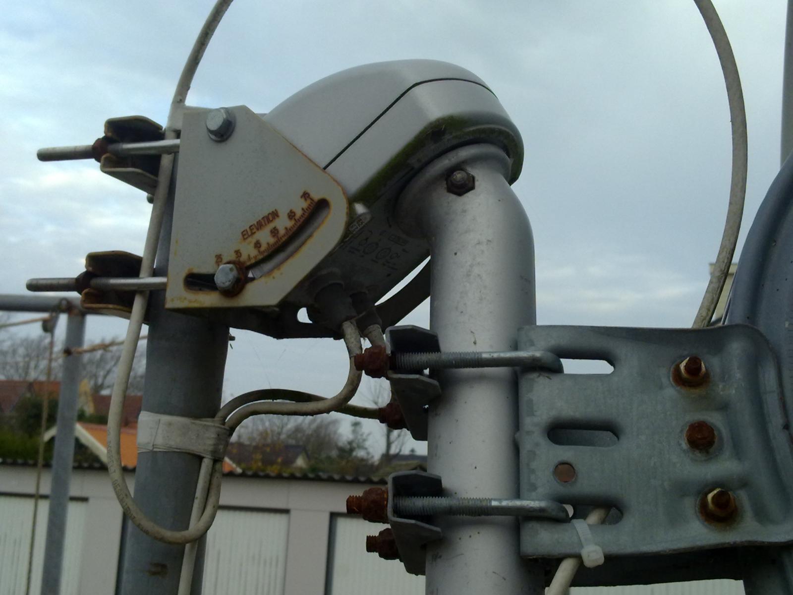

Hierbij plaats ik voor u een foto van de Moteck die onder de zelfde omstandigheden nu 6 jaar het zeeklimaat trotseert.
Ondanks iets van roest op de schaalverdeling van de ophanging ziet de motor zelf er nog prima uit.

attachicon.gif271120141056.jpgattachicon.gif281120141059.jpg@Eduard07
De vraag die ik hierboven stelde, lijkt me niet gelijk staan aan de beledigende omschrijving die jij er nu aan geeft. Hij was in ieder geval niet zo bedoeld. Normaal had ik er een ;)  bij gezet, maar dat kon niet op de tablet waarop ik schreef. Excuus.
Zee-invloeden zijn natuurlijk vaak extra belastend voor buitenmateriaal. Op het platteland zie je extreme invloeden van mosgroei.
Ik heb mijn Stab120 continu in onderhoud. Daardoor zal hij ook nooit voor ook maar 00,1 % van de toestand bereiken van de staat die de foto laat zien.
Daaraan voeg ik toe dat het onderhoud van mijn kant minimaal hoeft te zijn. Voornamelijk schoonhouden. Net als de schotel.
Toegegeven dat ik er niet een ingewikkeld dak voor op hoef en er gemakkelijk bij kan.
Maar een geval van verweerde Stab maakt natuurlijk ook nog geen patroon.
De bovenste foto in #13 is dus een Stab zoals die er na een jaartje gewoonlijk uitziet. En eigenlijk zou die er na 10 jaar nog net zo moeten uitzien.

De bovenste foto is het type plaatje van de Stab de onderste de nu in gebruik zijnde Moteck.
Mooi die foto's er bij, hét bewijs dat wij niet uit onze nek zitten te kletsen.
Net als jij, woon ik ook pal aan zee en zoute vochtigheid kan veel kwaad doen.
Denk maar eens aan de oude Yagi antennes, die waren daar niet altijd op gemaakt, om de haverklap brak er wel wat van af.
Mijn Moteck zag er na jaren helemaal het zelfde uit, ook die roest langs de gradenboog instelling, de rest was als nieuw,
