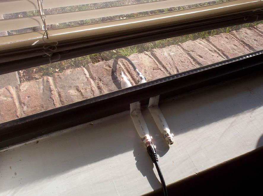

myonlyboss Geplaatst: 17 december 2014 Auteur Geplaatst: 17 december 2014 Om helemaal af te sluiten: uiteindelijk bleek het probleem bij de vensterdoorvoer te liggen. Je weet wel, het stukje platte coaxkabel waarmee je langs een venster of deur kan kunnen komen zonder gaten te moeten boren. Nadat ik alle verbindingen had gecheckt en verbeterd vielen de zenders met de hoogste frequenties toch nog regelmatig uit. Dus op nieuw op zoek en eens gekeken welke invloed dit doorvoerkabeltje had. En ja hoor. Na verwijderen stabiel signaalniveau en kwaliteit op alle frequenties. Hopelijk is in de toekomst nog iemand geholpen met deze info. In elk geval iedereen bedankt voor de hulp.

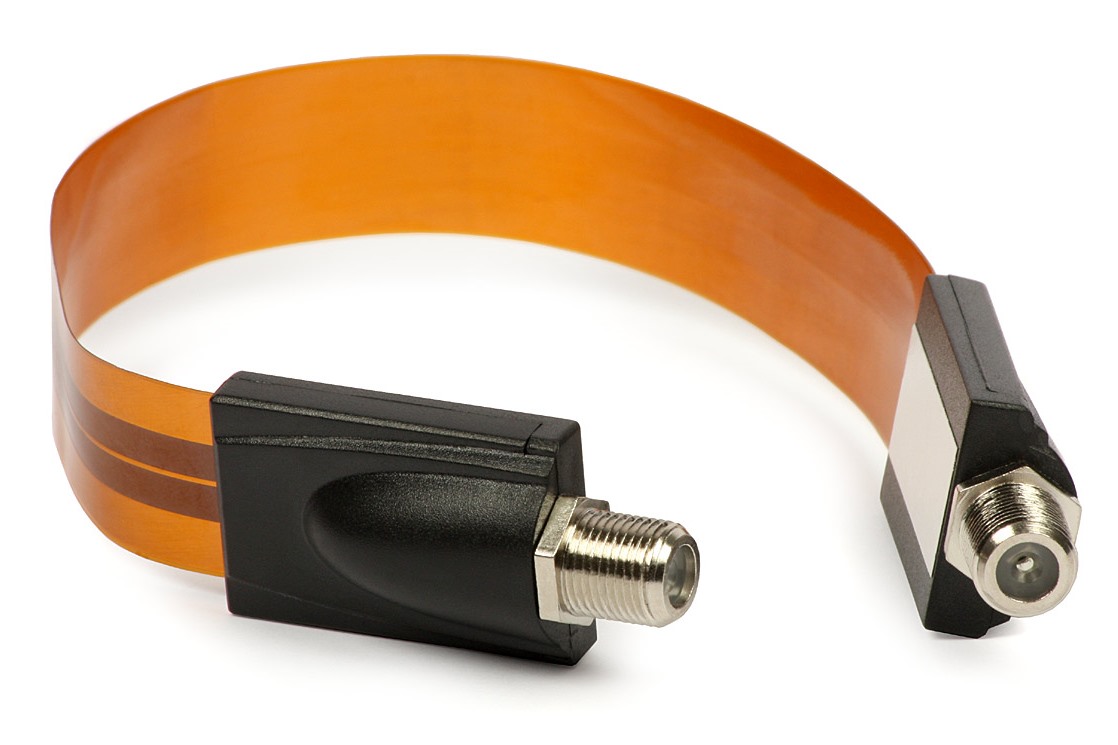

myonlyboss Geplaatst: 18 december 2014 Auteur Geplaatst: 18 december 2014 Dag Sprietje, ik had het kabeltje dat TV VLaanderen levert. Zou het kabeltje dat jij hier afbeeldt betere specificaties hebben? Dan wil ik het nog wel eens aanschaffen. (Nu heb ik de gewone kabel door het raamkozijn moeten wurmen, dus dat staat nogal onder spanning.) Pierre
Sprietje Geplaatst: 18 december 2014 Geplaatst: 18 december 2014 Hoe ziet dat kabeltje van CanalDigitaal er uit? Is dat zoals deze bijlage?

myonlyboss Geplaatst: 18 december 2014 Auteur Geplaatst: 18 december 2014 @Sprietje, inderdaad zo'n kabeltje @Ijzerbout Zit in een huurhuis waar ik geen gaten mag boren.
