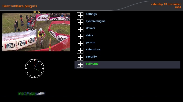

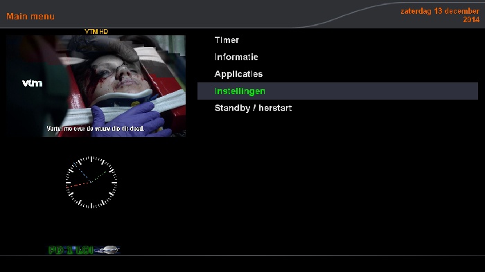

kijk goed naar de afbeeldingen hoe je de softcam terug moet herstarten
zie wel dat er cccam staat vermeld of scam 3.60 of cccam 2.14
met deze werkt je kaart goed
aangepast door smetje limb.BE

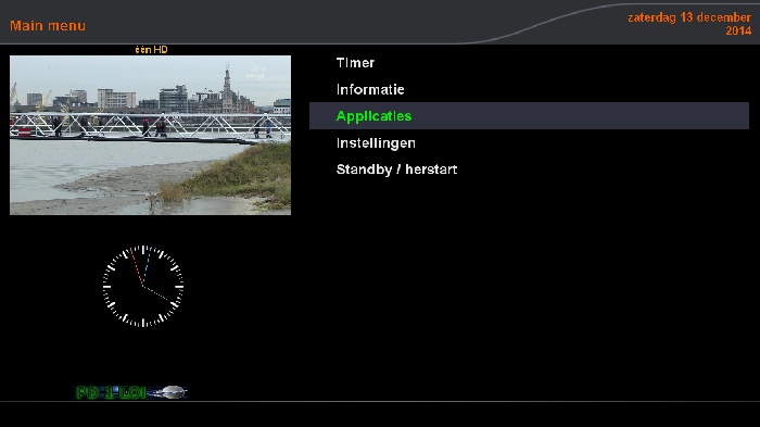

1:heb je bij softcam links of rechtse pijltjes toets gedrukt om te veranderen ?
2;druk op menu
ga naar apllicatie druk daar groene toets
kijk dan of daar onderaan softcam tussen staat en doe die open
en klik daar cccam 2.3.0 aan
als dit gedaan is dan ga je terug naar softcam instellingen en kijk of je het dan kan aanpassen

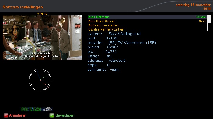

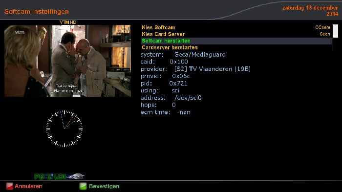

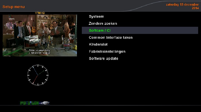

dit zeg je
Ik kom bij het menu van de softcam. Drie keuzes: kies softcam
druk eens met de rechtse pijltjes toets of je hier wat kan veranderen
gelijk foto 3

Ik heb rechtse en linke pijltjes geprobeerd maar er is eenvoudig niks. Ik ben die blijkbaar kwijtgeraakt tijdens het installeren van Opern Pli.

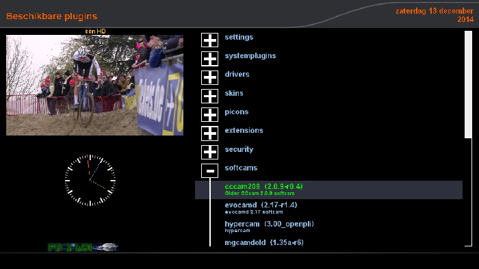

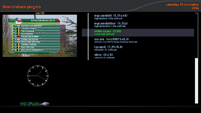

kijk eens of dit erin staat
en neem dan de cccam 2.3.0 of scam 3.60
en voer dan de vorige stappen uit
druk hier op de groene toets en voer volgende stappen uit
neem hier de cccam 2.3.0
neem hier de de scam 3.60

Sorry heb een foutje gemaakt. Heb de softcams gevonden maar de verkeerde geinstaleerd (de older scam 3.59). Dit werd goed gedownload maar werkte niet.  Bij instellingen softcam staat nu SCAM en herstarten leidt tot niets.
Ik heb nu gezien dat 3.60 onderaan de lijst staat dus heb ik die proberen te downloaden maar dat mislukt omdat de 3.59 dit voorkomt.
Vraag is dus hoe haal ik die weg?

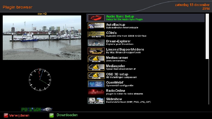

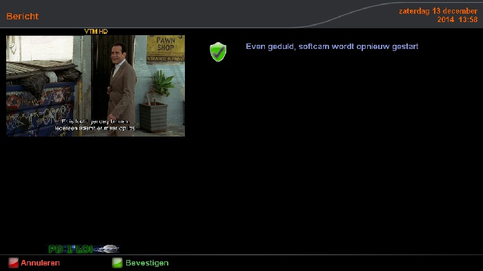

druk hier op de rode toets de rest werkt het zelfde

als je deze hebt verwijder kijk dan ook eens terug bij douwnloads de groene toets dan bij softcams welke er tussen staan bij jou
neem cccam 2.3.0 en neem ook SCAM 3.6.0
als je dat hebt gedaan dan ga je terug een softcam selecteren en doe een herstart van de cam
en zet hem vb op een rtl 4 hd zender of andere
nu zou je toch beeld moeten gaan krijgen binnen de minuut of 2

verwijdering lukt niet .boodschap: you can force removal with failed PREM scripts wuth the option "force remove".
