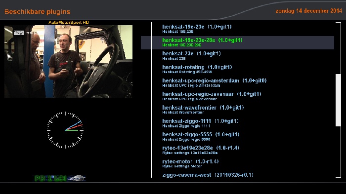

voor jou zenderlijst
kijk goed naar de afbeeldingen,en je probleem is opgelost

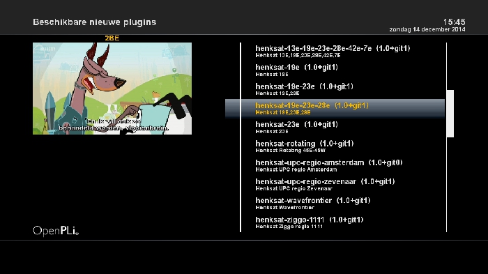

je kan kiezen tussen hans of henksat settings  voor 3 lnb's
of je kan ook kiezen voor 4 lnb's

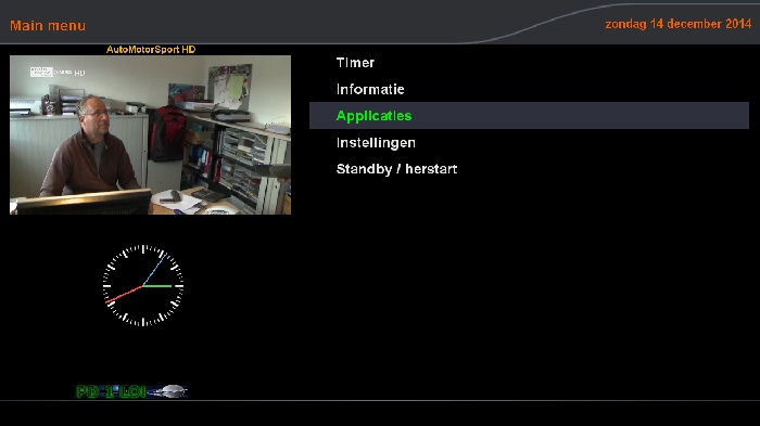

druk menu

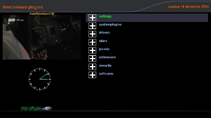

ga naar applicatie en druk groene toets

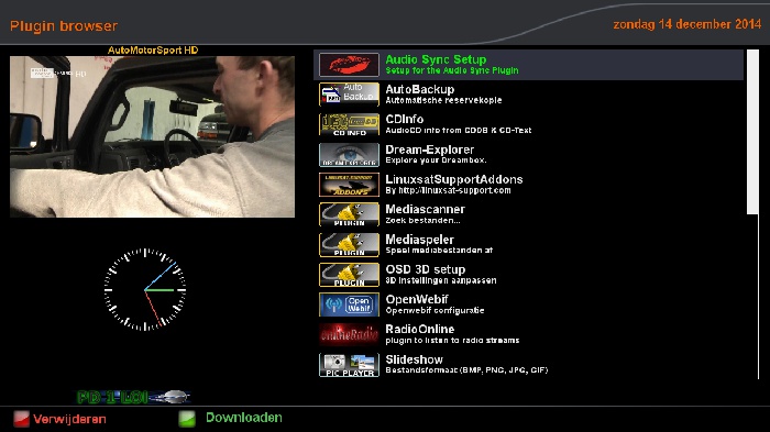

hier bij settings druk je op ok
laad een zenderlijst naar keuze

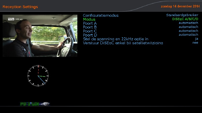

als je setting geladen zijn dan ga je naar configuratie een doe dit dan
stel dit zo in en druk op ok
