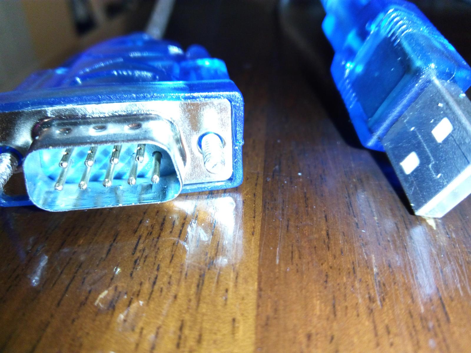

Ik word er wat simpel van. Al paar dagen probeer ik het met de RS232.
Rebox uit,
Porter.exe --openen stap 1, status:Porter Loader Manager
Download-- status:waiting for request, request settop box
en dan gebeurt er niks. Bij nogmaals download even in beeld: open port failed
Wat doe ik verkeerd?
Rob

Gebruik je wel een RS-232 0-modem/cross cable?
windows firewall en/of antivirus durven soms ook problemen te geven

Je zal wat meer gegevens over die kabel moeten geven.
Het lijkt erop dit dit niet werkt.
De getoonde kabel is een USB->RS-232 converter. Na insteken in Windows maakt deze intern een COM-poort aan, meestal met een nummer hoger dan 4 (zie Apparaatbeheer). De verbinding met de Rebox heeft behalve deze converter nog de al genoemde nulmodem-kabel nodig. Dat is een kabel met aan beide zijden een vrouwelijke 9-polige SubD connector. Intern (en dat is belangrijk) zijn de pennen 5 rechtstreeks doorverbonden, en de pennen 2 en 3 gekruisd. Een elektronica-winkel en de betere satellietzaken verkopen dergelijke kabels voor enkele euro's.
Error 90 duidt op USB-problemen. Gebruik een oudere USB stick met een bescheiden capaciteit. Moderne sticks zijn heel vaak niet meer USB1.1 compatibel en geven problemen met Error 9X.
