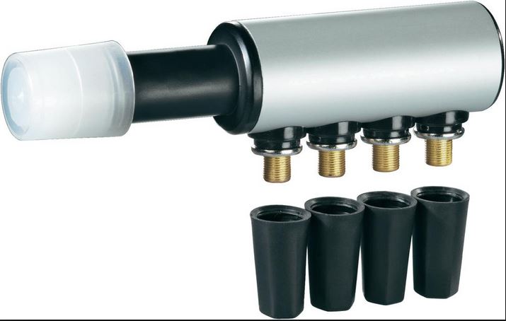

putemmer Geplaatst: 5 januari 2015 Geplaatst: 5 januari 2015 zouden deze wel passen of zijn die ook te dik?
Sprietje Geplaatst: 5 januari 2015 Geplaatst: 5 januari 2015 Ja Eduard, 2 graden zal best al wel een aan de orde zijn geweest maar niet met een Triax Unique, misschien een Wavefrontier T90.
Sprietje Geplaatst: 5 januari 2015 Geplaatst: 5 januari 2015 Beste putemmerDie Hama Lypsi 3D Quad heeft een behuizing van 37mm diameter dus met taps t.o.v. elkaar zetten gaat dat nog net lukken maar welke lnb-klem zou je dan moeten nemen? Dan zul je toch zelf iets in elkaar moeten knutselen.
