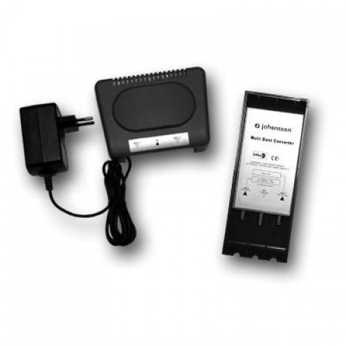

Dan zou dit de oplossing kunnen zijn
De Johansson Multi Band Converter (9640KIT) om op uw bestaande installatie twee ontvangers of een Twin PVR satellietontvanger aan te sluiten met slechts één kabel vanaf uw schotel.
De Multi Band Converter maakt het mogelijk om met één coax kabel gescheiden te kijken op 2 satellietontvangers of gescheiden toevoer op een Twin PVR.
Om meerdere opnames te kunnen maken op verschillende satelliet frequenties dient u normaliter twee coaxkabels vanaf uw schotel te hebben. Ook indien je twee losse satelliet ontvangers onafhankelijk van elkaar wenst te gebruiken, dient u 2 afzonderlijke kabels aan te sluiten vanaf uw satelliet schotel.post-40340-0-46718600-1421191351.jpg
Dank voor de snelle reactie
Dit is inderdaad een luxe oplossing en optie D/ welke ik niet genoemd heb
Helaas schrik ik redelijk terug van de prijs van ca Eur89 van deze optie en zocht ik een goedkopere (maar waarschijnlijk minder functionele) oplossing als die er is

Ik denk als je zal moeten kappen boren metselen en nog van die dingen, en zeker als je een stielman nodig hebt, je meer zal kwijt zijn, dan die 89 €. of het zou moeten zijn, dat de werkuren in Nederland niet zo duur zijn als hier, gemakkelijk 35€/uur.
