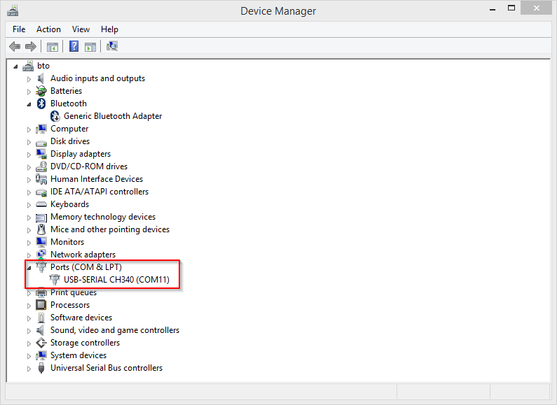

Tuurlijk wel. Je moet de device manager starten. Ik maak even een screenshotje voor je van mijn windows 8.1 laptop:

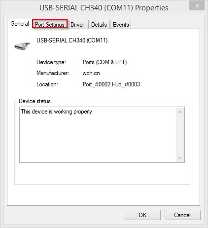

Dan met rechts klikken op het gevonden device usb-serial:

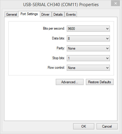

Tabje port settings:
