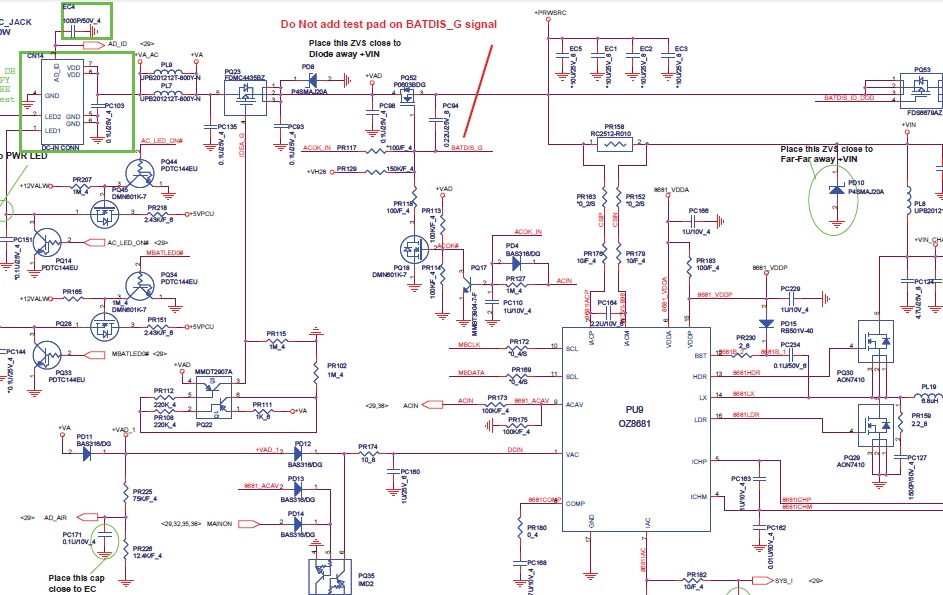

Beste, onlangs heb ik een defekte laptop gekregen en die ga ik nu (bijwijze van proefprojekt..) proberen herstellen,laptop doet niks meer,niet laden noch opstarten,geen led's ,niks noppes,dus zoek ik het schema van dit toestel, op t'net vind ik iets dat er op lijkt nl.quanta DAOR12MB6EO rev A, maar het mainbord dat er hier inzit is wel degelijk DAOR12MB6EO maar het is een latere revisie nl." REV E " dus voor ik eraan begin zou ik het liefst het juiste schema hebben om zoveel mogelijk verassingen te vermijden,wie kan mij hier op de goede weg zetten,?.....alvast bedankt om dit te lezen..

je hebt natuurlijk een grote kans dat het voedingsgedeelte hetzelfde is. maar probeer ook eerst eens om de backup battery los te maken en uurtje wachten. en natuurlijk meten waar de spanning wegvalt. er zitten zeker meerdere zekeringen en smd spoelen in! die kunnen ook stuk zijn. processor eruit halen en weer erin wilt ook wel eens helpen. succes !

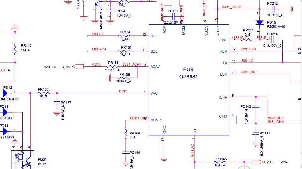

@ Frans B,je hebt inderdaad gelijk, het voedingsgedeelte is voor een groot deel identiek,maar op sommige punten zitten  er geen komponenten bestukt en dat maakt de zaak een stuk moeilijker dan met het juiste schema, tot zover heb ik het charger-ic " OZ8681 " rondom gechekt op voedingspunten en die schakeld de ingangsspanning niet door naar de batterij-dus hier is de eerste fout- alleen weet ik niet op welk ingangs niveau de ic schakeld ( hoog of laag ) omdat ik van dit ic de datasheet niet heb of kan vinden op het net,...
ik kan dit natuurlijk proberen nabootsen via weerstand naar + of -,maar dat doe ik liever niet omdat ik niet weet wat er nog allemaal op dit punt bijzit, hi...ik zoek wel verder,...t'is een hobby ,...nog bedankt....

en vwb. die schema's,daar had ik al enkele van gedownload ,originele rev e vindt ik nergens terug,maar ik blijf zoeken,vroeg of laat kom ik dat ergens wel tegen,.nog bedankt voor de reactie...
