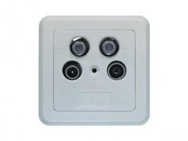

Sprietje Geplaatst: 2 maart 2015 Geplaatst: 2 maart 2015 Beste fingieWelke sat. aansluitdoos heb jij gebruikt? Zou je het merk en typenummer eens op kunnen geven?Als je een multiswitch gebruikt met bijv. 8 aansluitingen, dan kan elke ontvanger zijn eigen satelliet en transponder kiezen. Er is dus geen enkele beperking. Het is als of elke ontvanger zijn eigen schotel heeft.In het algemeen is een multiswitch met quattro-lnb's een stuk goedkoper in aanschaf dan bijv. quad of octo-lnb's met bijbehorende diseqc-switches.Die multiswitch kun je eventueel ook buiten zetten in een spatwater dichte kast. Er moet wel een 230V aansluiting in zitten.
fingie Geplaatst: 3 maart 2015 Auteur Geplaatst: 3 maart 2015 Bedankt voor de reacties! Ik ga eens verder kijken naar een multiswitch met quattro LNB's. De inbouwdozen die in het huis zitten zijn Viko Karre sat-sat-tv einddozen. Merk is dus Viko, type is 90960X53. Ondanks dat hierop 2 sat aansluitingen (en 1 TV aansluiting) zit zal ik maar 1 tuner per wcd aansluiten aangezien de aansluitingen intern doorverbonden zijn...

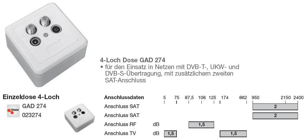

Sprietje Geplaatst: 3 maart 2015 Geplaatst: 3 maart 2015 Tja, daar was ik al bang voor. Er bestaan wel goede inbouwdozen, bijv. deze, de Triax GAD 274

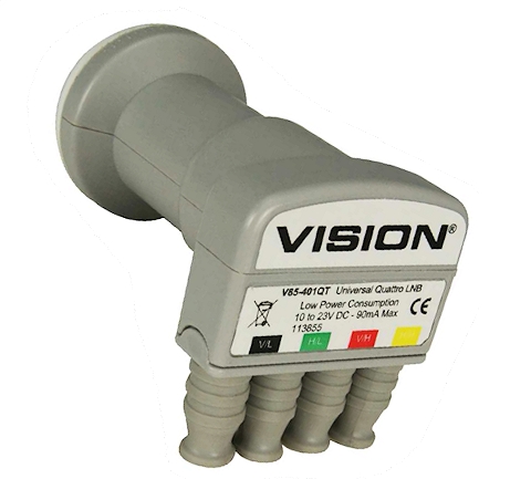

Sprietje Geplaatst: 3 maart 2015 Geplaatst: 3 maart 2015 Er bestaan Quattro-lnb's met aansluitingen voor de vier kwadranten. Deze kunnen alleen maar op een multiswitch aangesloten worden.Er bestaan ook quad-lnb's waar je gewoon vier satellietontvangers op aan kunt sluiten. Deze worden ook wel Quattro-switch-lnb's genoemd. Dat is om het lekker ingewikkeld te maken.Quattro-lnb hebben vaak een kleurcode op de aansluitingen die het volgende betekenen:zwart = VL = Verticaal Lage bandgroen = HL = Horizontaal Loge bandRood = VH = Verticaal Hoge bandGeel = HL = Horizontaal Lage band

Sprietje Geplaatst: 3 maart 2015 Geplaatst: 3 maart 2015 Ja leuk a33. Ik had er nog niet van gehoord maar je hebt gelijk. Zie hier: http://jultec.de/ms_RP.htmlBij de codering in bericht 9 is het niet helemaal goed gegaan. Hierbij nogmaals maar dan zonder typfouten:zwart = VL = Verticaal Lage bandgroen = HL = Horizontaal Lage bandRood = VH = Verticaal Hoge bandGeel = HH = Horizontaal Hoge band

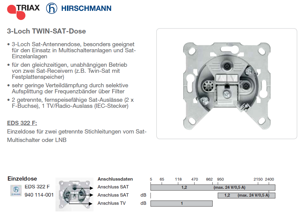

fingie Geplaatst: 3 maart 2015 Auteur Geplaatst: 3 maart 2015 Voor de zekerheid heb ik wat foto's gemaakt van de inbouwdozen die overal zitten. Gezien de pijltjes op de kabelaansluiting denk ik niet dat het een einddoos is maar een doorlusdoos. Wel blijf ik ervan overtuigd dat de 2 sat. aansluitingen worden gevoed door 1 kabel. Voor een twin tuner heb ik dus 2 van deze dozen nodig (en daar heb ik rekening mee gehouden, dus overal zitten er 2 naast elkaar...
Sprietje Geplaatst: 3 maart 2015 Geplaatst: 3 maart 2015 Het is de Triax-Hirschmann EDS322F. Dat is wel degelijk een inbouwdoos voor twee satellietaansluitingen en een TV-aansluiting. Alleen dat rechtse witte pijltje doet vermoeden dat het een doorlusdoos is maar dit zeker niet, zie de specs:http://www.hirschmann-multimedia.nl/Homeoud/store/CategoryID/24/List/1/catpageindex/2/Level/a/ProductID/3515?SortField=productname%2Cdatecreated+descOp de afbeeldingen van Hirschmann is dat rechtse witte pijltje ook niet aanwezig. Misschien verkeerd geplaatst?
fingie Geplaatst: 3 maart 2015 Auteur Geplaatst: 3 maart 2015 In alle dozen zit dat pijltje richting de uitgang. Lijkt me dus niet dat deze verkeerd geplaatst is. Maar, ik kan dus 2 individuele voedingskabels in deze doos aansluiten? Zou mooi zijn, dan heb ik meer ruimte voor stopcontacten en een stuk of 10 van deze dozen over... Handig dat er bij deze dingen een aansluitinstructie zat... (ik ging af op de pijltjes, vond het al vreemd dat ze verkocht werden als twin sat en dacht dat het twin zat in de doorlus zoals je anders op de ontvanger zou doen)
Sprietje Geplaatst: 3 maart 2015 Geplaatst: 3 maart 2015 (aangepast) Zie hier de specificaties uit de hoofdcatalogus van Triax-Hirschmann.Even aanklikken! 3 maart 2015 aangepast door Sprietje
