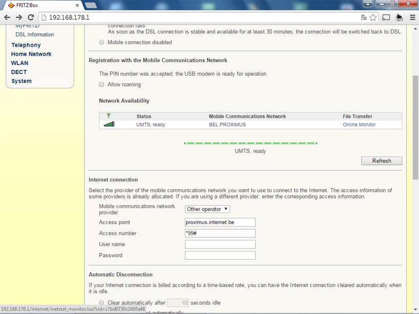

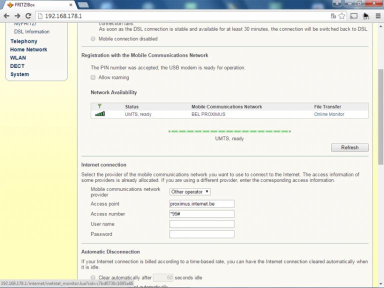

Zo ziet mijn configuratie er uit, zoals op deze figuur:
Helaas, er wordt geen mobiele connectie gemaakt.

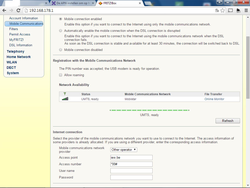

Ben dan nog verder gegaan, en heb dan een ander data kaartje gebruikt, waarvan ik zeker ben, dat die actief staat, dus bovenstaande procedure gedaan, en ingevuld zoals in deze figuur:
Helaas, ook deze keer, geen internet connectie. dus weer andere data stick genomen, en alles gedaan zoals hierboven geschreven, en zoals laatste figuur, maar weer helaas geen internet.

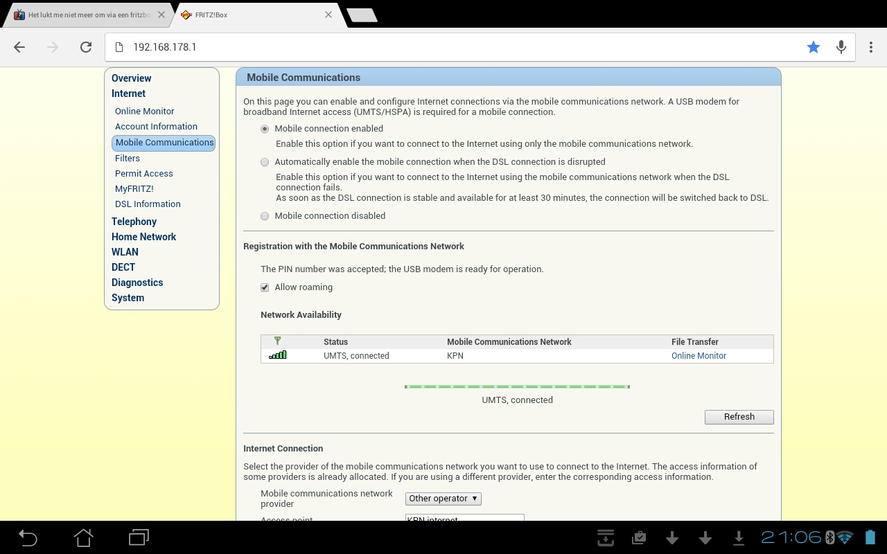

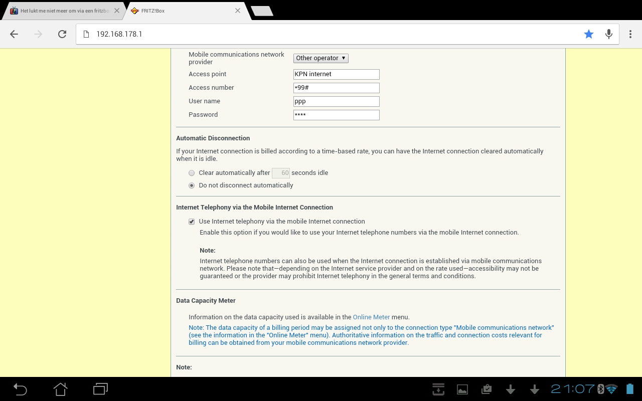

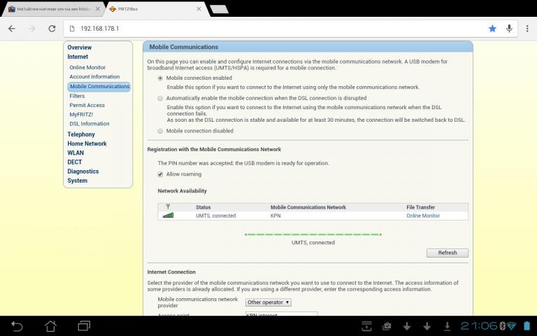

Dit zijn mijn instellingen, misschien dat je er wat aan hebt.
(ik heb de 7330)
