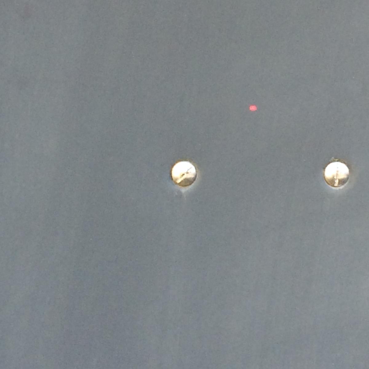

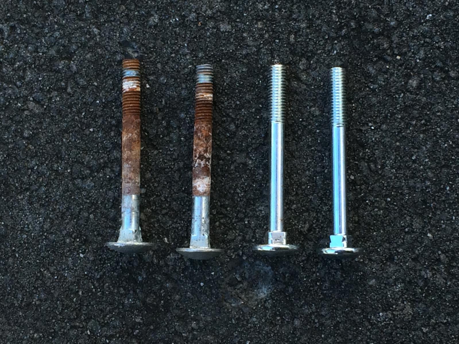

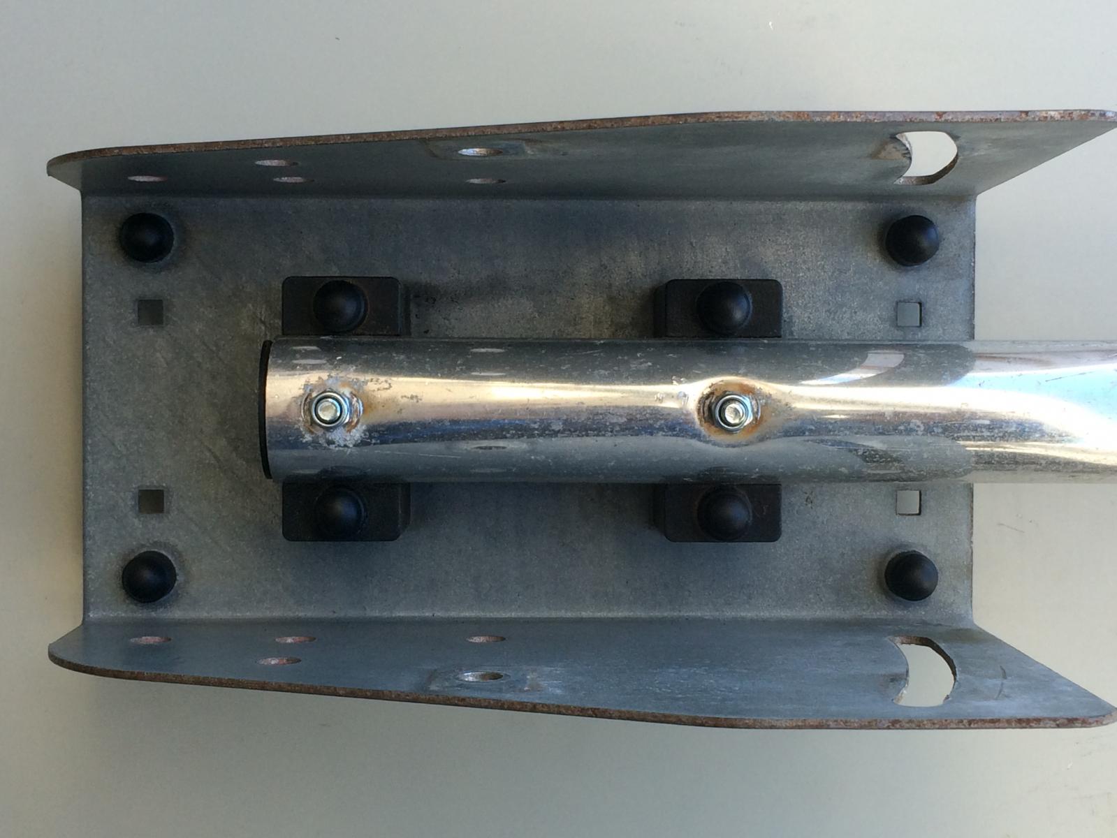

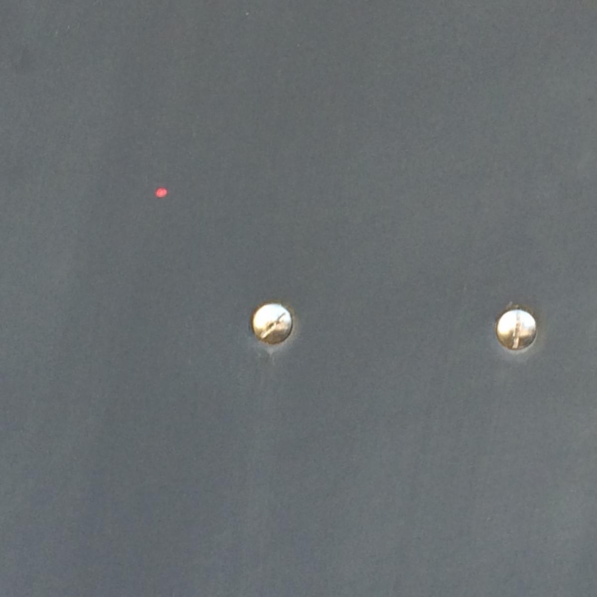

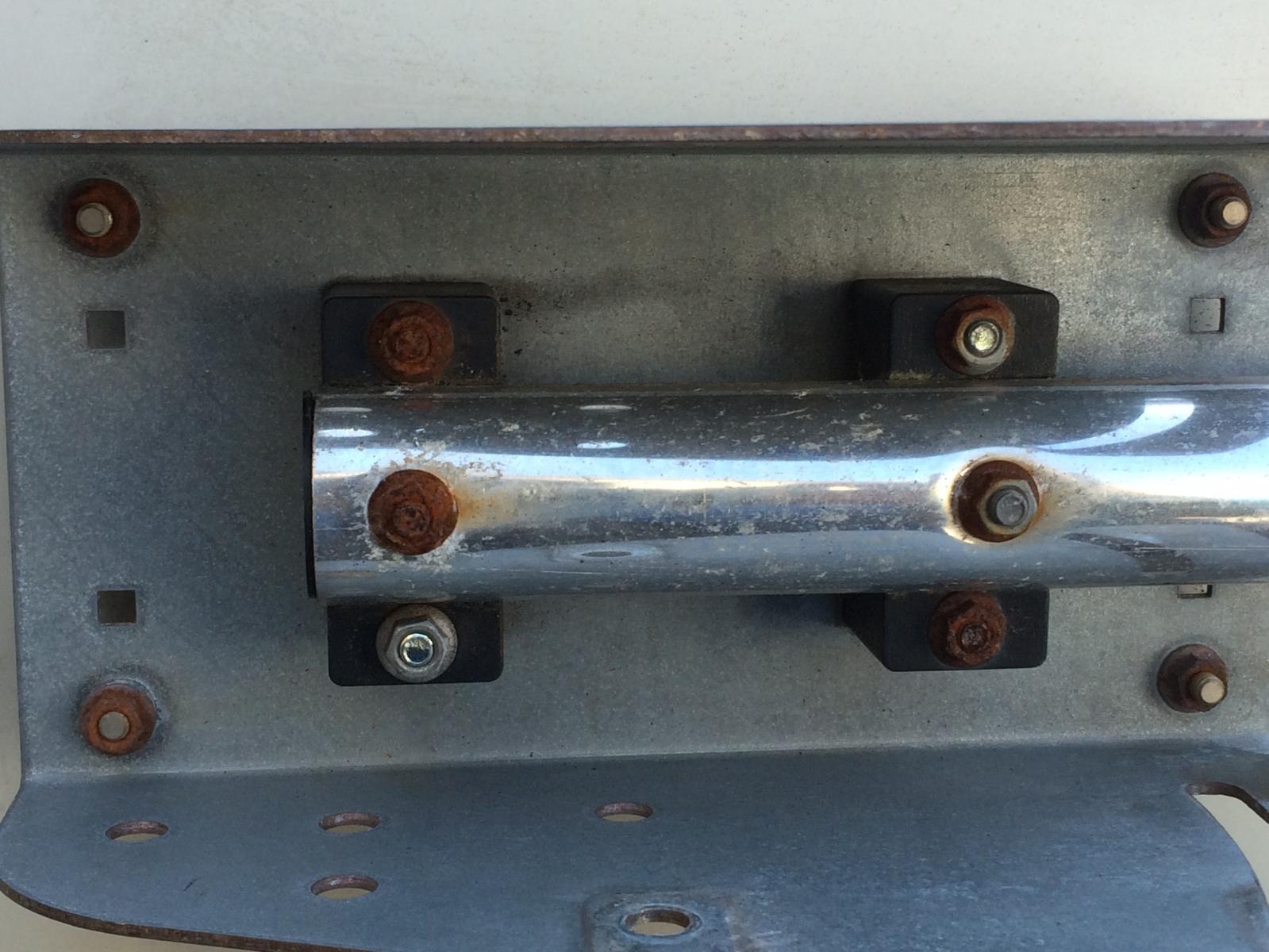

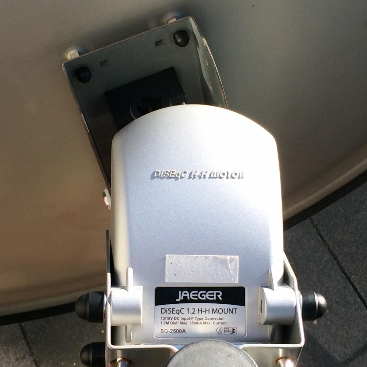

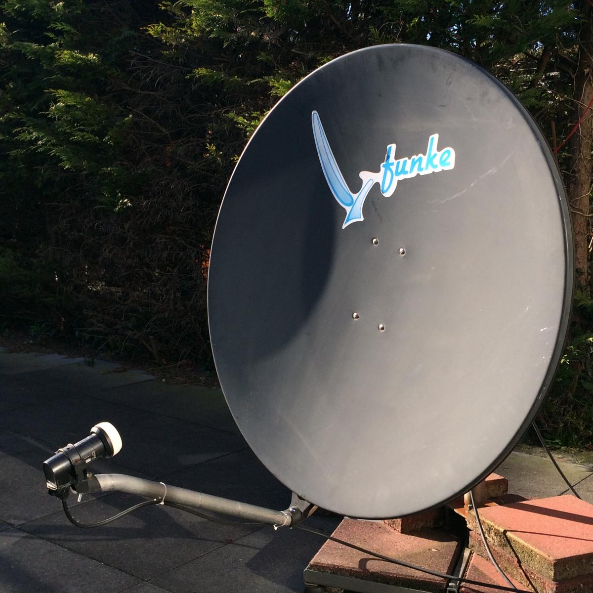

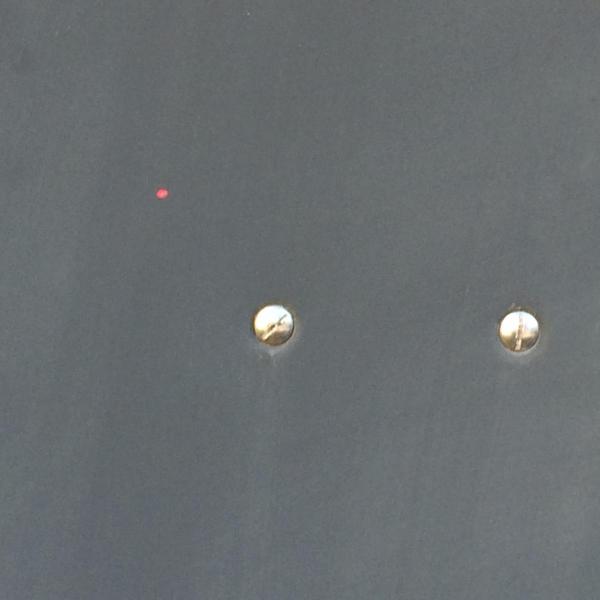

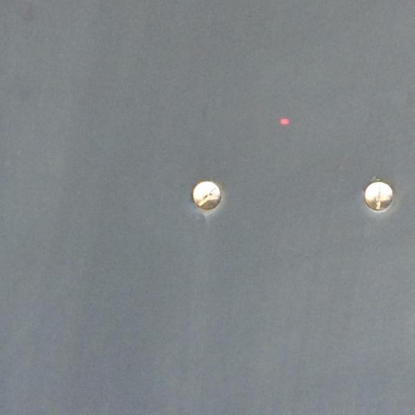

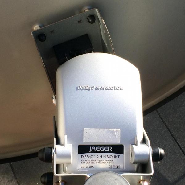

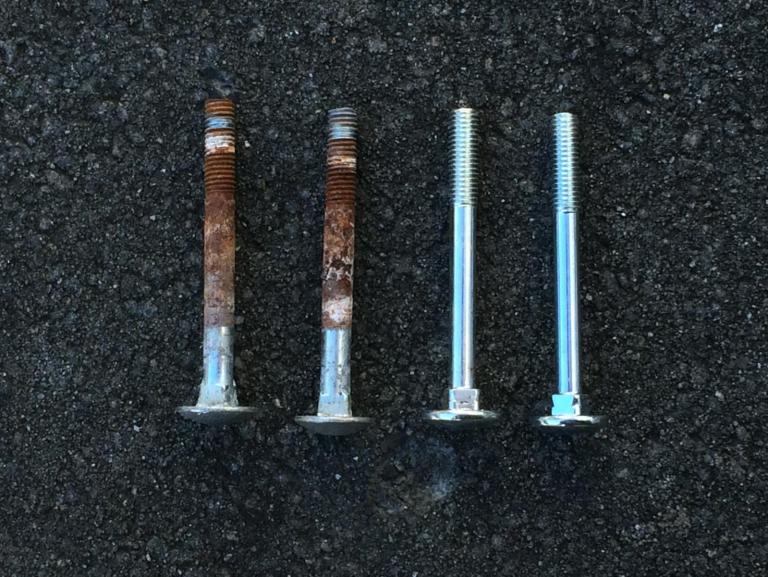

fred33 Geplaatst: 22 maart 2015 Geplaatst: 22 maart 2015 Beste sat4all lezers, Graag zou ik mijn opknap projectje met jullie willen delen. Gaat om een (inmiddels legendarische) Funke 99cm schotel, die ik van een leuk satellietwinkeltje in Leeuwarden voor een klein prijsje heb opgepikt. Wat mij direct opviel was, dat ie helemaal niet goed keek - hij zat er zo'n 3 graden naast! Met een laser nagemeten (truc hier op forum geleerd), vervolgens: - Alle verroeste bouten, moeren, ringen vervangen (gewoon verzinkt - geen RVS, moet leuk blijven) - Rubberen kapjes geplaatst - LNB arm rechtgebogen, LNB stond niet meer in het midden, laat staan in brandpunt. Hij doet het weer super! Bedankt voor de expertise alhier (zonder jullie had ik het niet kunnen volbrengen). Nog te doen: - de LNB borg schroeven vervangen met RVS - de bouten van de LNB arm op maat afkorten - morgen 4 rubberen kapjes bijkopen. Fred

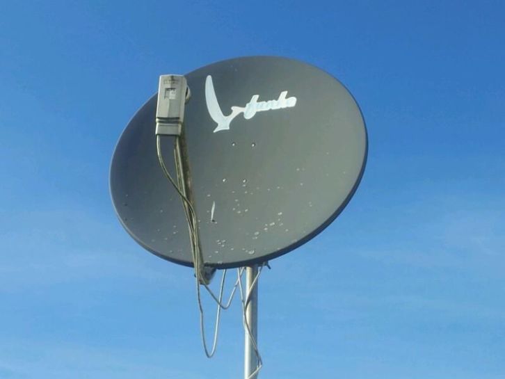

de mon Geplaatst: 23 maart 2015 Geplaatst: 23 maart 2015 Aha,jij vind er nog onderdelen voor.Het is wel een stabiele schotel,geen briesje doet hem bewegen. Hij lag dicht bij het oud ijzer. De lnb houder was stuk. Die heb ik afgeslepen om een multifeed te plaatsen.Meermaals bijgevijld om de hoeken van de rail juist te krijgen. Na 5 j heb ik nog steeds signaal,ook voor dvb-s2. 1*187;2*110;3*70 schotels-11*twin lnb;2*quad lnb;Sab Sky 4900

de mon Geplaatst: 23 maart 2015 Geplaatst: 23 maart 2015 Ik vraag mij soms af of ik die witte plafondverf moet verwijderen. Origineel is ze wit en toch heeft iemand er doffe verf opgezet,deels afgeblot . Alsof het gedaan is tegen het verzamelen van zonnewarmte. Kan het kwaad een schotel verven ? 1*187;2*110;3*70 schotels-11*twin lnb;2*quad lnb;Sab Sky 4900
Moderator ceesv Geplaatst: 23 maart 2015 Moderator Geplaatst: 23 maart 2015 Nee, je kan je schotel verven. Gaat niet bestaat niet! 65" 4-K OLED, Vu+ Duo 4K SE BT, Vu+ Solo 4K, Rebox-8500, Rebox-8000, Wavefrontier T-90, Satlook Digital NIT, Megasat HD5 Combo Gebruik je een advertentie blocker? Maak dan een uitzondering voor onze website. Zonder advertentie (inkomsten) kan deze site niet voortbestaan.
Sprietje Geplaatst: 23 maart 2015 Geplaatst: 23 maart 2015 (aangepast) Witte plafondverf?Lijkt me meer meeuwenstront. 23 maart 2015 aangepast door Sprietje
de mon Geplaatst: 25 maart 2015 Geplaatst: 25 maart 2015 Ik las toch ergens geen loodhoudende of metaalbevattende verven. Bij een verroeste schotel ga je van die grondlaag met zink in gebruiken.Mag dus ook al niet. En zo'n vogelpoep bevat ammoniak,iets roestbevorderend.Maar wie gaat nu op't dak zien? 1*187;2*110;3*70 schotels-11*twin lnb;2*quad lnb;Sab Sky 4900
Tonskidutch Geplaatst: 25 maart 2015 Geplaatst: 25 maart 2015 lood en of zink menie zijn niet bedoeld voor metalen ondergrond dat is een algemene misvatting dat die ferro-metalen beter beschermen dan een andere lak neem geen wateroplosbare dispersie, die laat water inderdaad ook door tot aan het metaal en dus gaat het roesten onder de film van spagettie ik kan je de roest van de schroeven tonen voor metalen ondergronden zijn er heel eenvoudige metaallakken in glans en zijdeglans of mat Video Games Lana del Rey
