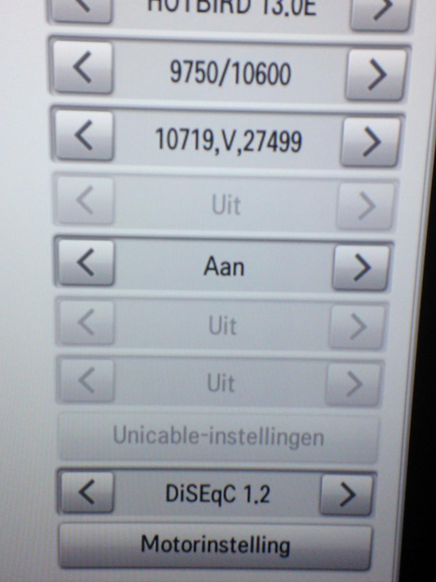

Heb alles van de TV overgenomen hier komt het
Satelliet : Hotbird 13.0 E
LNB Freq: 9750/10600
Transponder: 10992,V,27500
LNB stroom: aan
DiSEqC:uit
Unicable: uit
Motor Type: DiSEqC: DiSEqC 1.2    hier moet dus   USALS  staan i.p.v.  DiSEqC 1.2
Sig sterkte: 73% maar zakt naar 0
Sig kwaliteit: 100% maar zakt naar 0

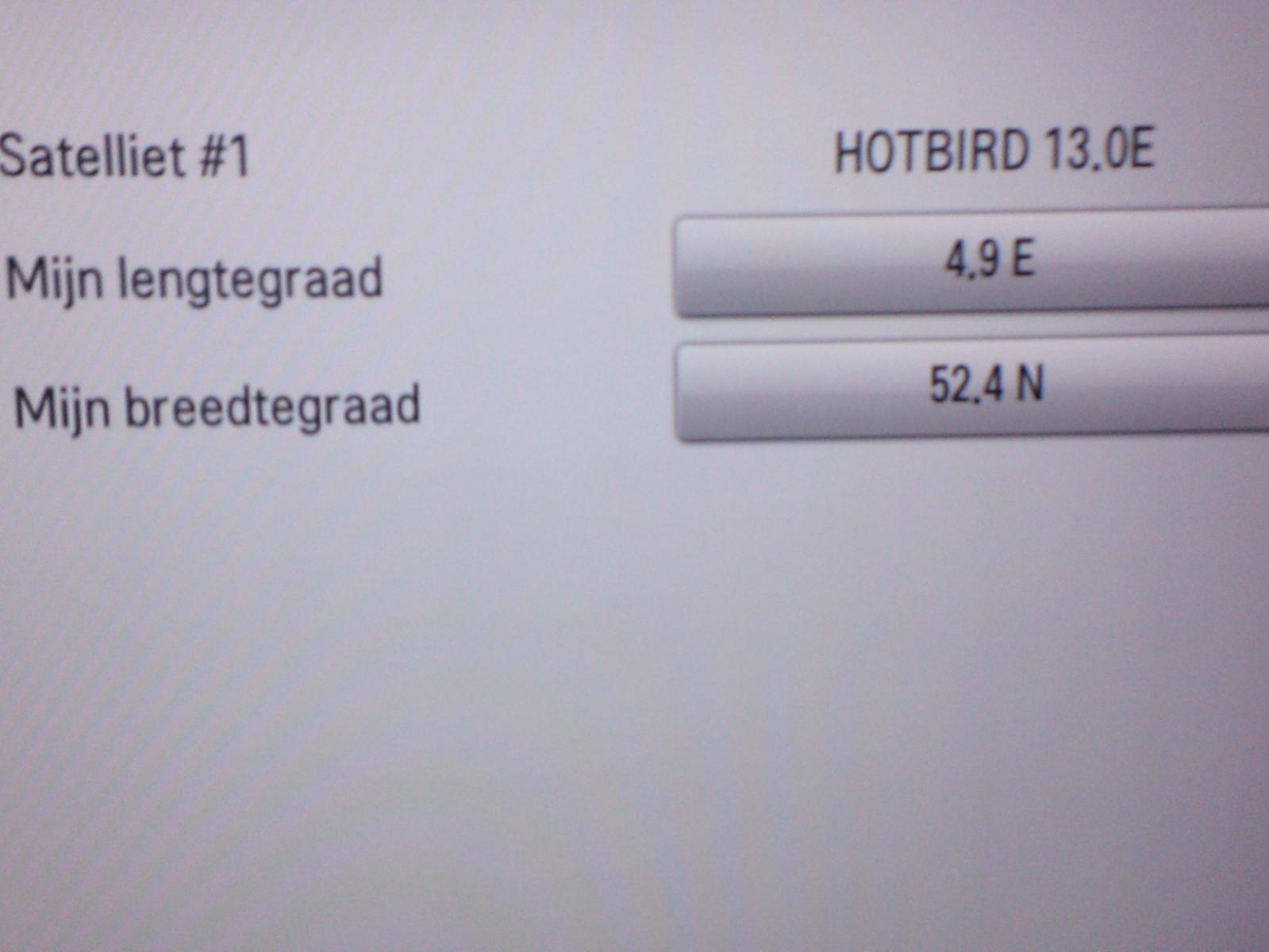

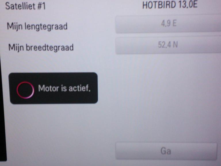

Lengte en breedte graad ingevoerd en opnieuw aan het zoeken
signaal was dit keer wel aanwezig dus hopen voor het beste

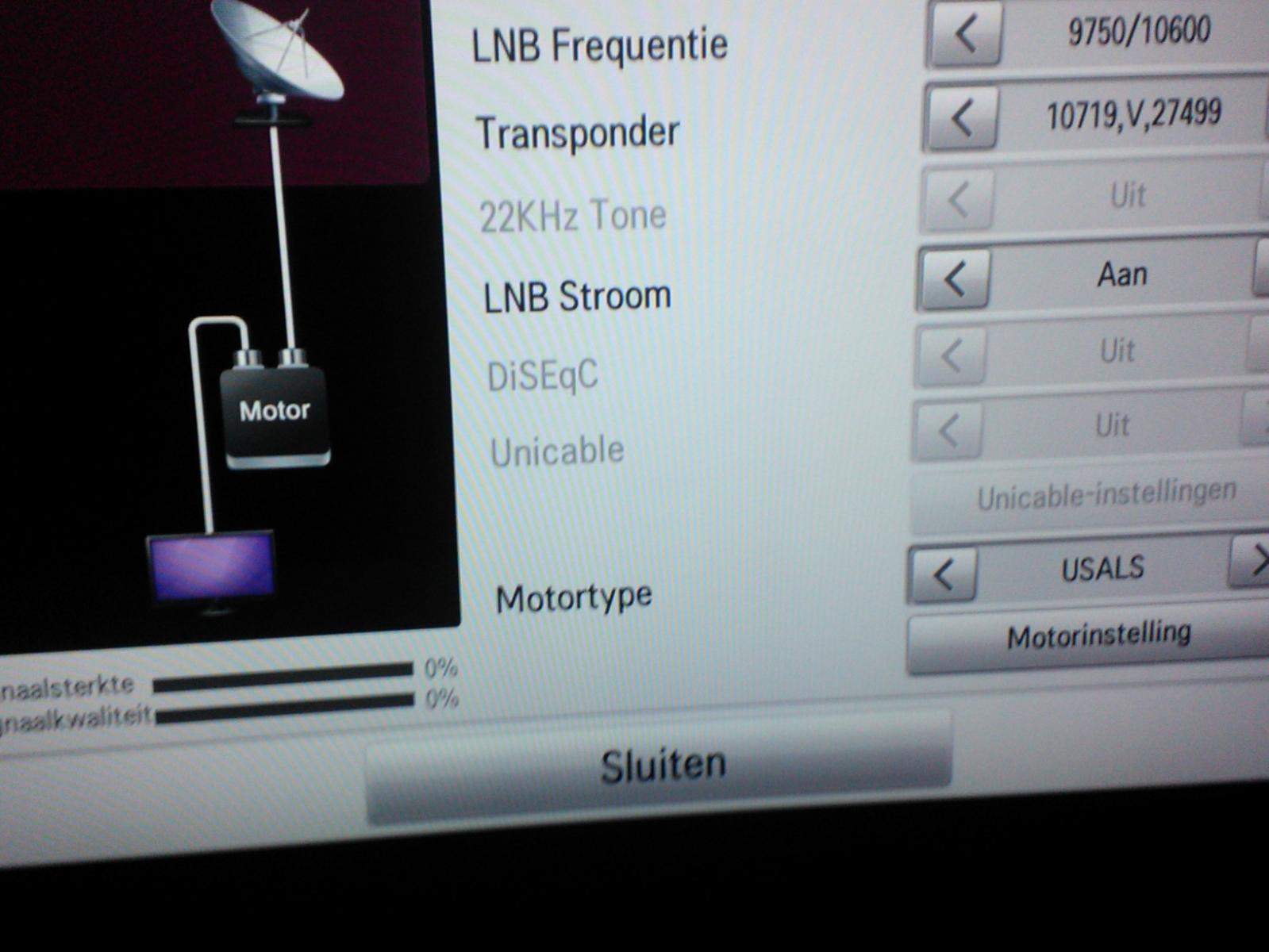

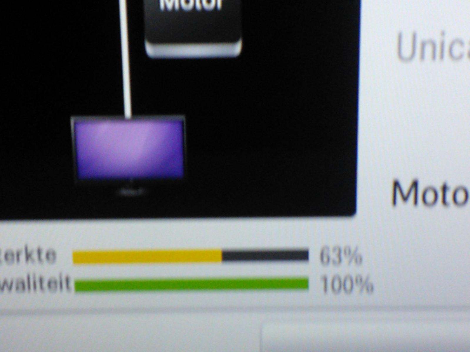

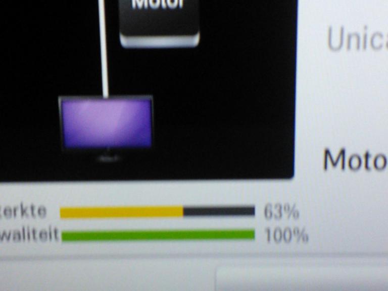

Ik ga wat foto's maken van de menu's op de TV en kijken of we er hier wijs uit worden.
Hierbij dan foto's van de sat instellingen van de TV.
Hopelijk zijn de foto's duidelijk.
Zoals je in de laatste 2 foto's ziet zakt de signaal kwaliteit en sterkte geheel naar 0

Ze zijn wel scherp , maar brengen geen duidelijkheid , steeds maar een deel van een menu .
De onderste b.v. welk menu is dat ?

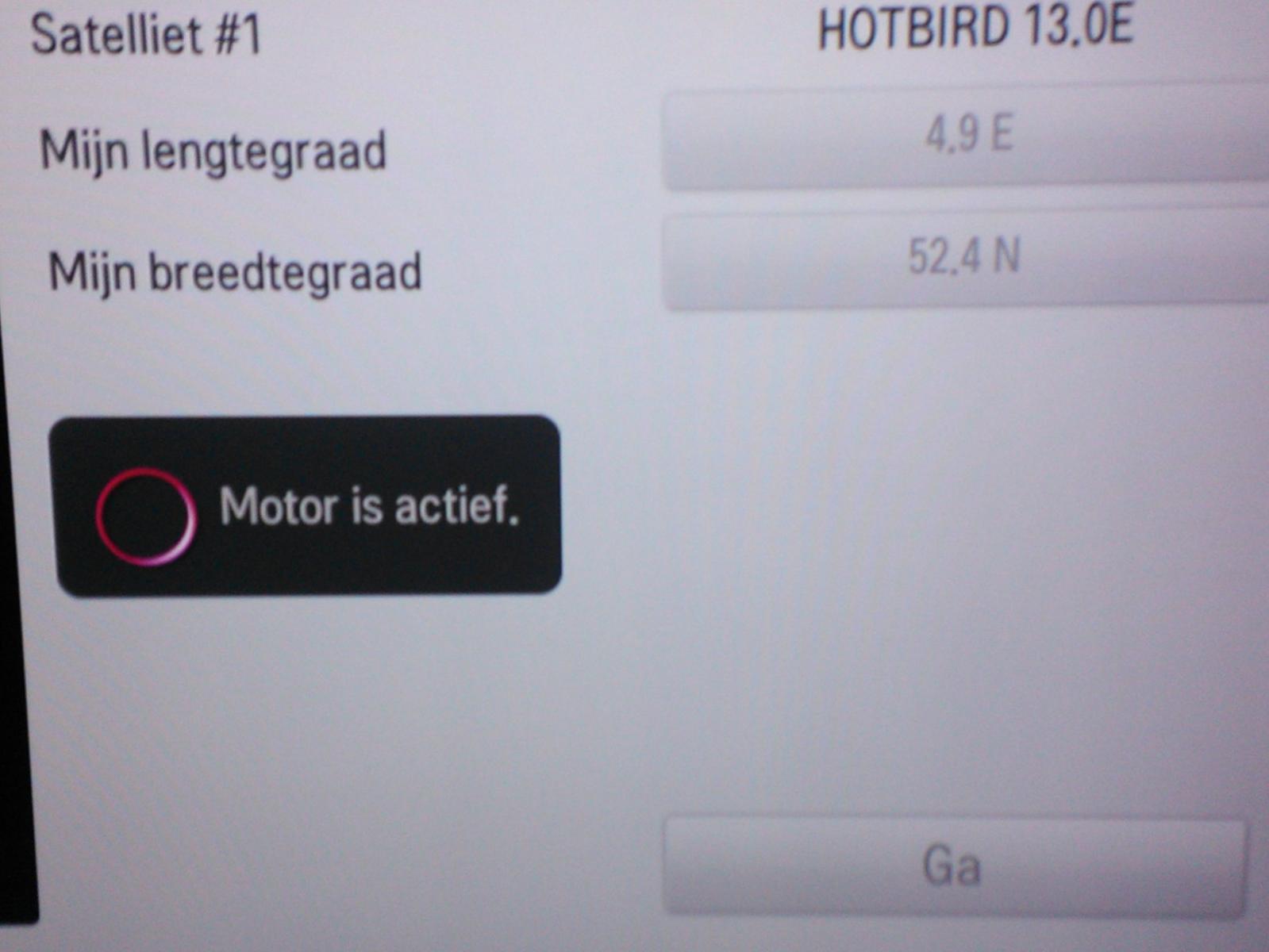

Op foto 3 waar staat "motor is actief" zie ik ook een knop "GA" , heb je die bediend ?

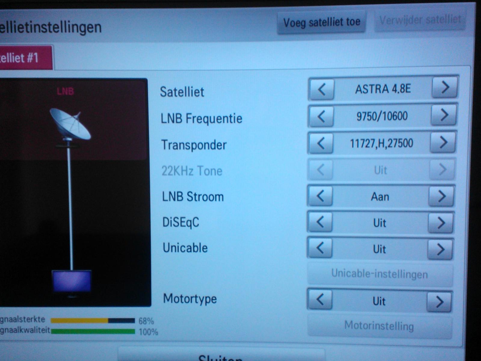

De Onderste foto is een overzicht op de sat instellingen zoals deze is.
De foto is hetzelfde als de eerste, ik laat alleen zien dat ik DiSQeC en USALS heb als optie bij motorinstelling.
Verder is de onderste foto meer bedoelt om te laten zien dat het signaal naar 0 is gegaan
Ik heb op de knop GA gedrukt en dan komt de melding motor actief

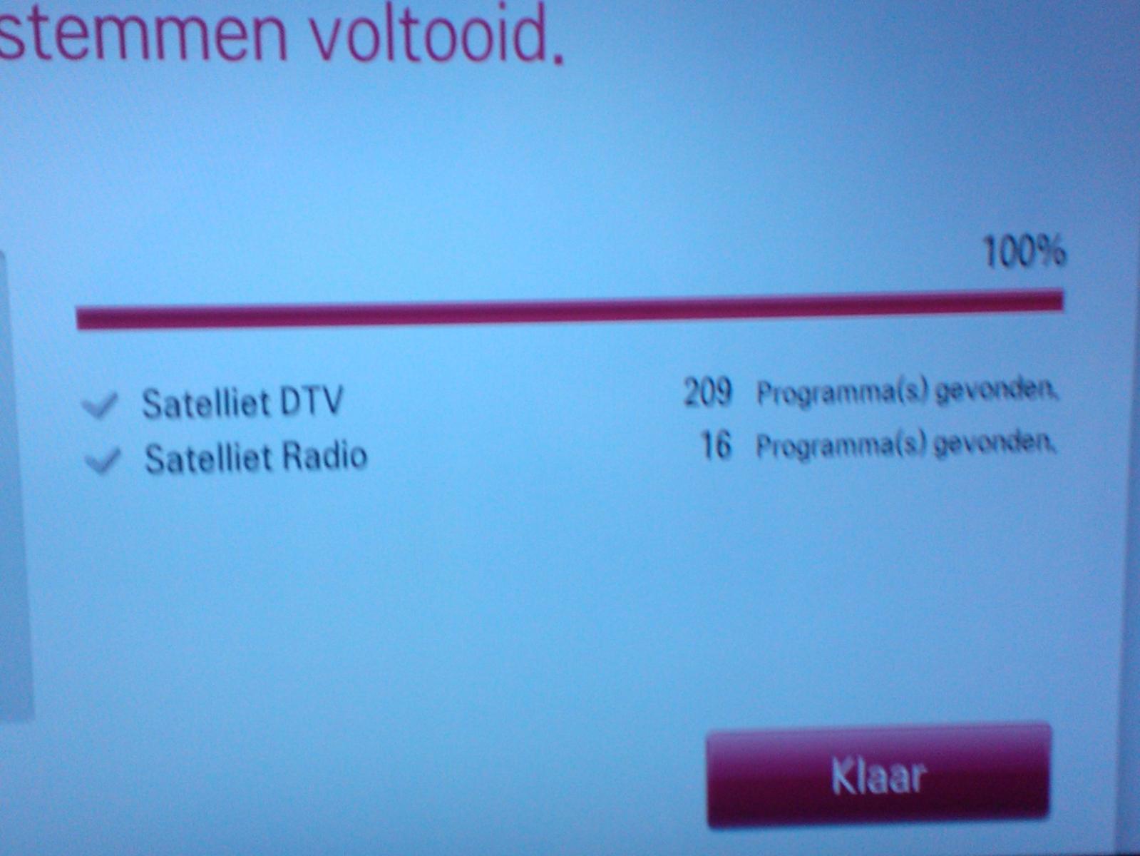

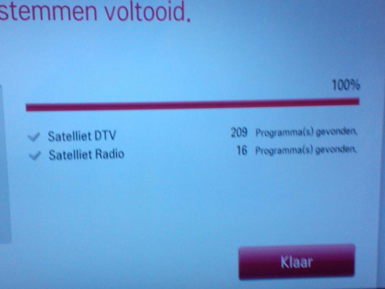

Zou je eens naar 4.8 E (Astra 4) willen draaien en vervolgens inlezen wat je binnenkrijgt?
Hoi,
Op Astra ingesteld en209 tv en 16 radio zenders (zie foto's)
Vreemde is als ik de tv naar kanalen laat zoeken als kabel nog in sat ontvanger is dan vind deze de zenders en als ik de kabel daarna in TV plaats dan komt en gaat het beeld (signaal schiet van 100 naar 0 de gehele tijd dus een soort jojo)
Ga nog even foto's maken van de dish instelling op de ontvanger
