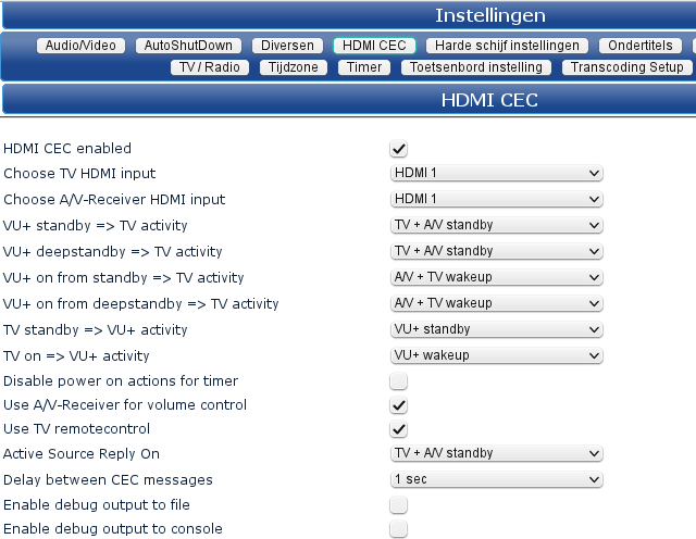

Giant2000,
als je vers geflashed hebt, is bovenstaande instelling default daarom doet je VU afstandbediening het niet
je mag dat als een foutje zien van het imageteam (daar niet iedereen een AV receiver gebruikt)
schakel je om dus weghalen vinkje > doet de afstandbediening van de VU+ solo2 het direkt.
ciao
Revelations, Sunset Mix
Alina Kiya, Full Intention

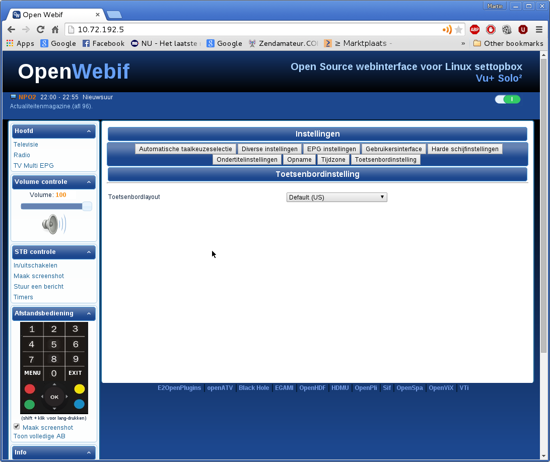

Welke Image gebruik jij, OpenPli of VTi want dat had jij nog niet vermeld?
Dat tabbladen ontbreken heeft ermee te maken dat jij niet alle plug-ins hebt geïnstalleerd.
Dus waarschijnlijk heb jij de plug-in HDMICEC vanuit de Systemplugins niet geïnstalleerd waardoor jij die tab ook niet kunt zien.

dat staat er bij mij op
ongelijkheden verschillen in bepaalde images bestaan er altijd, en moet je niet belangrijk achten
indien je via je afstandbediening menu geen apart HDMI instellingen paneel kunt vinden is dat in uw image wellicht noch niet opgenomen,
dus nemen we dat op door het uit de software beheer feed te downloaden...
en dan > logisch even instellen
klaar

Ik gebruik OpenPli,
HDMI-CEC instellingen heb ik gevonden via de afstands bediening.
Audio heb ik door gestuurd.
Ik kan nu weer volume regelen met de + - volume knoppen op de afstands bediening.
