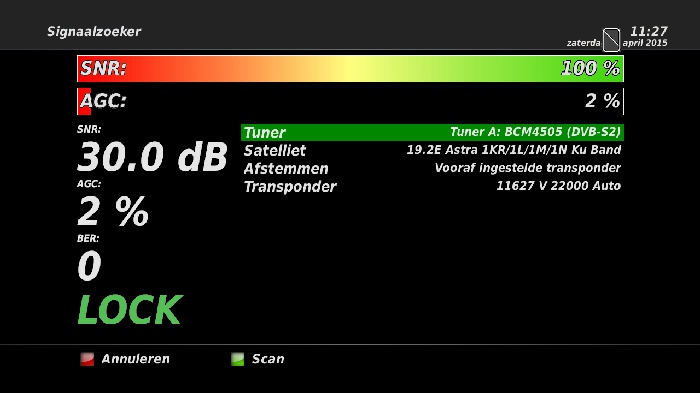

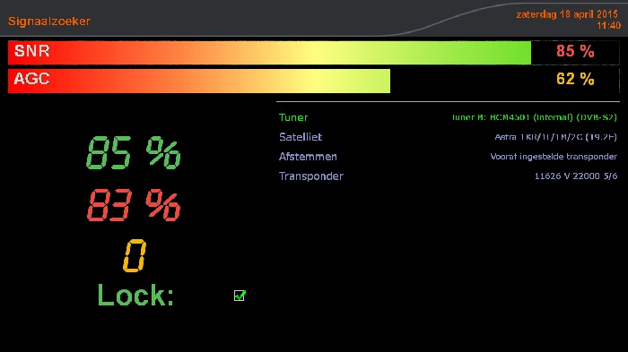

Als ik nu de Satfinder gebruik op de transponder waar Radio5 zit (11627V), dan krijg ik dat het balkje van de SNR heel de tijd heen en weer gaat van 0% tot 60%, van 0.0 dB tot 10.5 dB.
De BER  staat op 0, en het vinkje bij Lock verschijnt en verdwijnt heel de tijd.
Bij de transponder erna (11641 H) heb ik ook dat probleem, de volgende (11671) is het geen probleem meer.
Bij de meeste transponders heb ik dat dus niet.

Wat ik vooral raar vind is dat die Signal noise ratio zo op en neer danst.
Het moment dat ik dat filmpje maakte was ik bezig een opname te doen op Radio5, de transponder dus waarop ik opneem.
Die opname gebeurde dus met tuner A, en op tuner B danste dat signaal heen en weer.
Op dit moment ben ik geen opname aan het maken, en met de Satfinder heb ik een SNR die mooi op 61% blijft staan (schommelt tussen 10.7 dB en 10.8 dB).
Het lock vinkje blijft mooi aanstaan.
Het is dus precies alsof precies door het opnemen de andere tuner gestoord wordt.
Of heeft het iets met het uur van de dag te maken ?

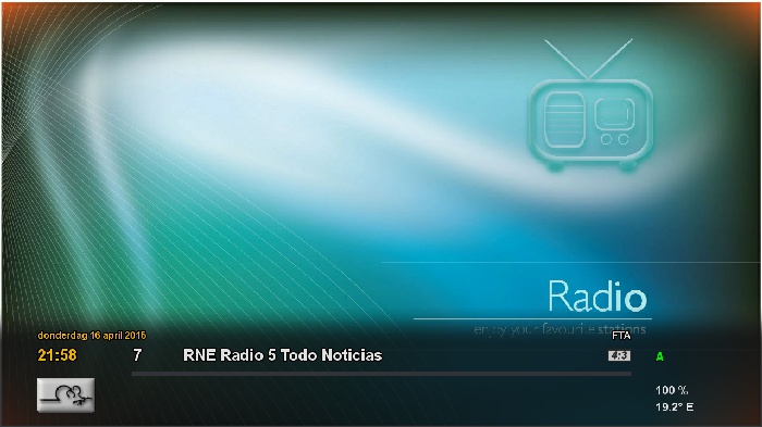

Ik weet niet meer welke exact de transponder was waar Radio5 vroeger zat.
Nu zit hij in elk geval op Astra1 en niet op Hotbird.
VU+ Duo 4K (originele versie, niet SE!) met VTI v. 15.0.0.2
hier zit hij nu
aangepast door smetje limb.BE

Ja, het is nu voluit RNE Radio 5 Todo Noticias.
Het probleem is niet dat ik niet weet waar die zender zit, hee, Smetje.
Ik heb zelf al aangegeven in mjin eerste post waar die nu zat.
Ik vind dat gewoon vreemd, dat op en neer dansen van die SNR, en dan het feit dat dat niet het geval is als ik niet aan het opnemen ben.
En waarom is dat alleen op een paar frequenties ?
Ik snap ook wel dat de ene transponder sterker uitzendt dan de andere, dat zie ik aan de percentages, maar deze springt van 0% naar 60% en terug.

Het lijkt mij dat de schotel of niet uitgericht is. Of de schotel minder presteert. ( 10.2 dB is echt aan de krappe kant ).
Maar ook is raadzaam om de coax kabel c.q. de f-connectors te gaan controleren.
