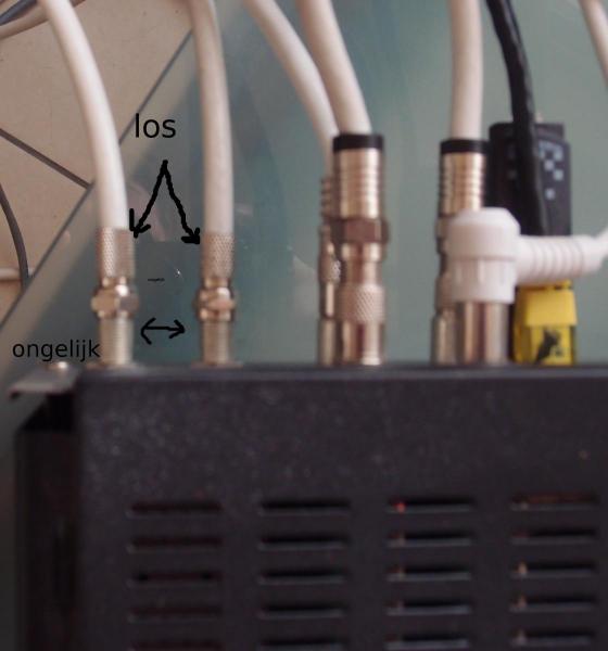

Ik lees wel dat je een Multytenne twin hebt, maar komen de 2 kabels ook rechtstreeks op de DM 8000 toe.
Ik bedoel, er zit niks anders op of tussen? omdat bij doorlussen van een tuner naar een andere het signaal zwakker wordt.
Ja, ze worden niet doorgelust.
Er vertrekken 2 aparte kabels van de Multytenne, die dan door de muur naar binnen gaan, en daar is een wandfiche gemonteerd voor elk van hen.

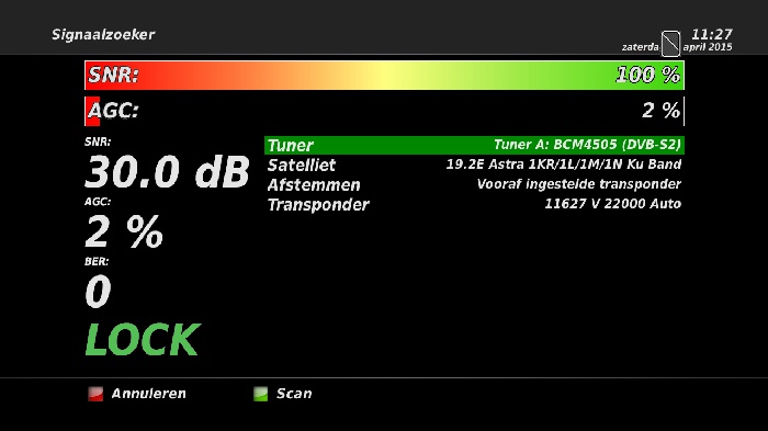

kijk  eens bij signaal zoeker of het daar schommelt
en zet een afbeelding hier

Je signaal loopt te stuiteren. Als die SNR naar 0 terugvalt heb je met de multytenne even geen signaal op dat kanaal.
Die 61% herken ik met mijn multytenne single ook als kritieke punt.
Het zou maar zo kruispolarisatie kunnen zijn (lees hier: http://dreambox.hemertje.com/index.php/nl/modellen/50-kruispolarisatie- )
Misschien is er nog wat winst als je de bekabeling wat degelijker maakt? compressie F connectoren op hoogwaardige kabel?
Kan net de laatste dB-tjes toevoegen waardoor je beeld houdt.
Zie mijn eerste post.
Daar staat ineens een heel fimpje.

Ik heb nochtans veel zenders die 61% of 57% of zelfs nog minder geven, en die wel stabiel beeld geven, maar ik hoor ook dat je niet blindelings mag vertrouwen op zo'n satfinder.
Maar het kan gerust zijn wat je schetst, die kruispolarisatie.
Dat draaien van de LNB's zou kunnen een oplossing zijn, zal dat eens controleren.

wat je ook eens kan doen is je coax eens verwisselen op de schotel zelf of met 1 coax eens proberen
maar uitrichten op meer dan +-70%
