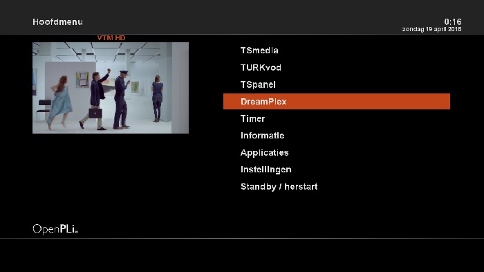

reboot je ontvanger eens volledig
daar staat het dan wel tussen

ik heb gewoon dit gedaan en dan staat het ertussen

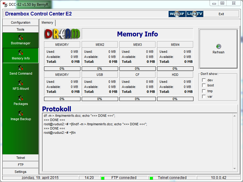

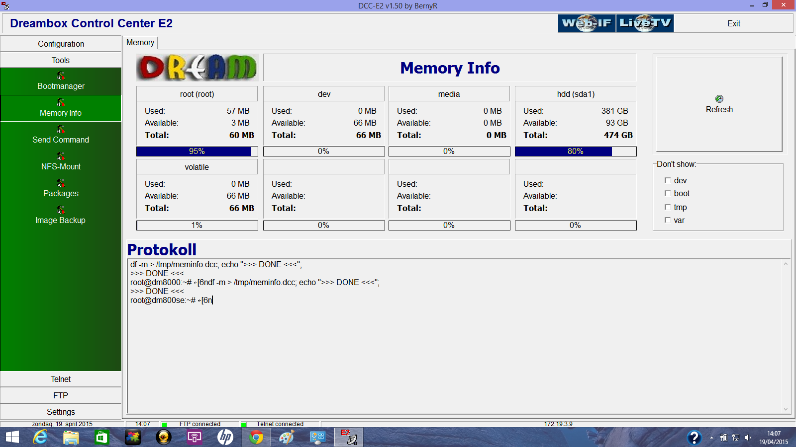

Ja het IP adres klopt. En normaal zou ik nog ruimte genoeg moeten hebben. Ik kan het echter niet zien in DCC want alles staat daar op 0% (zie foto)
