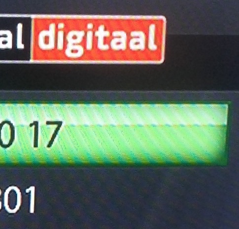

Heb hier een M7SAT801 ter reparatie van een kennis... Ding valt regelmatig uit. Voedingsprobleem. Dit nu gerepareerd, maar natuurlijk even een duurtest.. Zie ik toch volgens mij een ongelovelijk dikke vette bug....
Ik heb mijn Seca3 smartcard uit de slaapkamer-ontvanger genomen. Serienummer eindigd op 15. Zo staat hij ook bij Mijn Canal Digitaal vermeld en werkt uiteraard ook..
Ga ik naar het menu van de M7SAT801. SysteemSetup en dan .....post-31054-0-15604000-1431794908.jpg
Er zit de laatste 2.10a firmware in.... Is dat niemand opgevallen?

M7 moet dus waarschijnlijk M5 zijn...
Ga ik naar het menu van de M7SAT801. SysteemSetup en dan .....attachicon.gifimage.jpg
Even hier getest met 2 kaarten....
En het klopt, het eindcijfer geeft ook hier 2 te hoog aan.

Tsjonge... En deze software is dus al een jaar oud (bijna).. Kan me niet voorstellen dat dit niemand is opgevallen.. Gelukkig is het waarschijnlijk alleen maar een cosmetische fout. Kaartactivatie en updates doen het klaarblijkelijk wel dus gebruikt hij intern wel de juiste waardes.. Maar oh, wat een lelijke oversight..
Was mij ook nog nooit opgevallen, en ik heb er verschillende draaien in een klein CAI-systeem.
