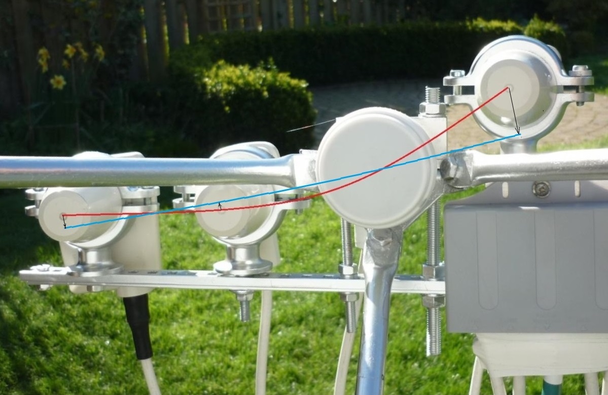

Hartelijk dank Sprietje voor uw hulp en duidelijke informatie die ik van u kreeg.
Ik hoop ook dat andere leden hier iets kunnen uit opsteken.
Als u mij er niet had op gewezen dat het uitrichten beter kon,had ik de installatie zo gelaten.
Met uw duidelijke uitleg begreep ik dat ik fouten had gemaakt en ben opnieuw gaan uitrichten.
Met de laatste foto toe te voegen heeft u gezien dat de schuine holle lijn beter geworden is.
In eerste instantie wou ik dit gewoon delen op het forum,en nu heb ik er zelfs uit geleerd.
Ben in ieder geval zeer tevreden met het eindresultaat! :)

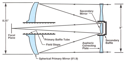

Spietje, ik ben moderator op een astronomie subforum waar astro fotografie en beeldbewerking het onderwerp zijn. Vanuit die achtergrond: complimenten voor jouw actieve rol, en diplomatieke wijze van communiceren - ik maak het weleens anders mee. Grappig dat er ook wat paralellen zijn met mijn hobby:
Zo wordt er ook gewerkt met paraboolspiegels, die met een nauwkeurigheid van minimaal een kwart lambda geslepen moeten zijn (dat is met golflengtes van rond de 500 nm natuurlijk een grotere opgave dan bij satelliet parabolen waar de golflengte rond de 2,5 cm is). Ook zal er bij multifeed schotels sprake zijn van coma vorming denk ik - waarbij de LNB's die van het centrum afstaan geen ronde brandvlek ervaren maar coma (een grotere, assymetrische wolk). En Caissegrain systemen zoals hiet bij de Wavefields worden toegepast zijn ook herkenbaar.
Wat wel anders is, dat is de gebruikelijke f/D verhouding. Deze is fors hoger dan in de satelliet techniek.  Doorgaans is deze f/4...f/7, en er zijn heel spannende systemen die f/1.7 zijn. Deze laatste zijn berucht vanwege het moeilijke scherpstellen en collimeren (uitlijnen): De lichtkegel loopt zeer taps toe: iets voor of iets achter het brandpunt, en het lichtschijfje op de sensor is relatief groot of vervormd.
...en natuurlijk ben ik nog geen tegenhanger van optische lenzen tegengekomen, of het zouden regendruppels moeten zijn. Hoewel...ik zie dat er kunststoffen zijn die gebruikt worden om van circulair gepolariseerde signalen een lineaire polarisatie te bewerkstelligen - snap er nog weinig van, houd me aanbevolen voor verwijzingen naar literatuur.
De Multytenne ervaar ik als een ijzersterk en origineel concept, waaraan (typisch Duits) constant aan verbeterd is.
Grappig!
Bron foto: Company seven - betreft een Meade SCT telescoop

Op 28-4-2015 om 20:38, Sprietje zei:
Beste chrizie
Als ik er van uit mag gaan dat de foto mooi horizontaal genomen is, dan geeft de blauwe lijn aan wat de ideale lijn is waarop de lnb's zouden moeten staan als de feedstangen geen spelbreker zouden kunnen zijn.

Als je de afstand (X) van de lnb-klem tot de schotel op geeft op 40% van de schotelhoogte, kan ik ook meteen de afstanden van de lnb's uitrekenen.

Hoy Sprietje,
Bedankt.
Ik grabbelde ooit de getekende hoek van 17° van dit forum dat jij er op plaatste, en dat te bedenken dat 33° haast het dubbele daarvan is, dat is inderdaad schuin, zeg maar zeer schuin.
De uitleg die je geeft aangaande de plaatsing van de LNB's is als ik het goed heb rechts Astra 2 zo over Astra 3 naar Astra 1 en dan Hotbird als je van de shotel naar de LNB's kijkt.
