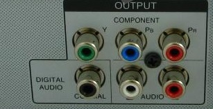

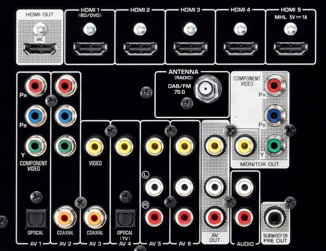

Alex1970 Geplaatst: 28 april 2015 Geplaatst: 28 april 2015 Ik heb een DVD-recorder (LG DR275) waarop een digitale audio uitgang met zwarte tulp-aansluiting op zit. Deze wil ik aansluiten op mijn Surround receiver (Yamaha RX-V5000), daarop zitten echter alleen oranje digitale coaxiale aansluitingen: In de DVD-recorder kan je instellen of je PCM of Bitstream output wilt voor Dolby Digital of MPEG audio, voor DTS kan je alleen kiezen voor geen of Bitstream (i.v.m. het ontbreken van licenties op de DVD recorder). Ook kan je de sampling frequentie kiezen (48 of 96 kHz). Uiteraard zou alles op Bitstream moeten staan, maar zowel Bitstream als PCM, op zowel 48 als 96 kHz geeft geen audio. In de receiver kan ik op dat gebied niks instellen, deze kiest dat normaal (bijv. van de sat-receiver via de HDMI) zelf. Via de analoge audio uitgang (via scart) heb ik wel audio, maar dat is niet de bedoeling, de bedoeling is dat ik surround geluid heb. Ik neem aan dat ik coaxiale aansluitingen met elk tulp snoertje kan aansluiten. Zit er soms verschil tussen de zwarte en oranje digitale aansluitingen? Daarnaast heb ik ook geen beeld als ik de component aansluitingen op de receiver aansluit, wel als ik die rechtstreeks op de TV aansluit. Dreambox DM920: 2x Triple tuner (2x DVB-S2X multistream + DVB-C/T2) OpenPLi 9 Xtrend ET10000: 1x DVB-S2, 2x DVB-C/T2, IPTV OpenPLi 9 VU+ Duo / Dreambox DM800 / TBS 5925 Channel Master 180cm offset: 39.0°E-37.6°W, Channel Master 120cm offset: 23.5°E-8°W SAB 97 schotel 45.1°E-60°E, 80cm vast: 28.2°E/23.5°E/19.2°E/13°E | DVB-T/DAB: VHFIII/UHF combi-antenne op zolder.

Alex1970 Geplaatst: 24 mei 2015 Auteur Geplaatst: 24 mei 2015 Heb ik in de handleiding gelezen dat je alles kunt wijzigen. Klöpt. Ik had het ook al gevonden, maar deze stond standaard al op de digitale ingang (AV2 dus in dit geval). Ik heb de analoge uitgangen van de DVD-speler ook aangesloten (op de AUDIO aansluitingen) en dan kan ik in het menu van de AV-receiver dit veranderen: OPTION>Audio In>OK>Audio...AUDIO (I.p.v. Audio.....AV2). Dan heb ik wel audio, maar dus analoog. Stel ik de Audio In op AV2 en in de DVD speler zet ik Dolby Digital op Bitream, dan verschijnt er ook heel even PCM op het display van mijn AV-reciever, die op dat moment het type Audio Decoder laat zien, als ik met het afspelen van de film begin. Stel ik de Audio In op AV1 dan gebeurt dat niet. (Audio In op AUDIO dan staat er Analog). Dus de instelling 'Audio In.....AV2' is de juiste voor de digitale aansluiting van de DVD-speler. Uiteindelijk is het me gelukt door de digitale uitgang van de DVD-speler op AV3 aan te sluiten en 'Audio In' op AV3 in te stellen. 'Audio Decoder' op het display geeft nu 'Dolby Digital' of 'DTS' aan afhankelijk van welke audio-track ik kies op de DVD-speler. Eindelijk surroundgeluid dus! Waarom het via de digitale audioingang van AV2 niet werkt is me een raadsel, ik vrees een defect. Dreambox DM920: 2x Triple tuner (2x DVB-S2X multistream + DVB-C/T2) OpenPLi 9 Xtrend ET10000: 1x DVB-S2, 2x DVB-C/T2, IPTV OpenPLi 9 VU+ Duo / Dreambox DM800 / TBS 5925 Channel Master 180cm offset: 39.0°E-37.6°W, Channel Master 120cm offset: 23.5°E-8°W SAB 97 schotel 45.1°E-60°E, 80cm vast: 28.2°E/23.5°E/19.2°E/13°E | DVB-T/DAB: VHFIII/UHF combi-antenne op zolder.

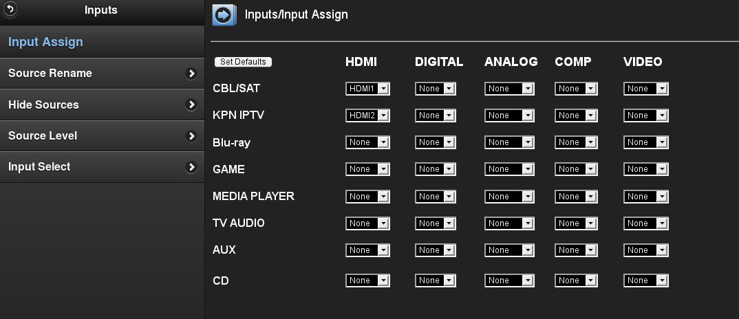

Tonskidutch Geplaatst: 24 mei 2015 Geplaatst: 24 mei 2015 maak nu eerst eens 'n screenshot van je inputs !!! Something's Jumping In Your Shirt Lisa Marie, Malcom Mclaren, The Bootzilla Orchestra
Alex1970 Geplaatst: 24 mei 2015 Auteur Geplaatst: 24 mei 2015 maak nu eerst eens 'n screenshot van je inputs !!! Eh, sorry hoor maar ik heb niet zo'n fancy overzicht. Ook niet in de webinterface. Staat alleen op het display van de receiver zelf. Je kan bij mij alleen een andere audio ingang toewijzen aan een video-ingang. Je kan de aansluitingen zien op de foto in mijn eerste post. AV2 is de componentvideo-ingang gecombineerd met digitaal audio coaxiaal. AV3 is de compositevideo-ingang gecombineerd met digitaal audio coaxiaal. De component-uitgang van de DVD-speler is aangesloten op AV2. De digitale audio-uitgang van de DVD-speler is aangesloten op AV3. In de instellingen van AV2 heb ik aangegeven dat de audio van AV3 weergegeven moet worden. Dreambox DM920: 2x Triple tuner (2x DVB-S2X multistream + DVB-C/T2) OpenPLi 9 Xtrend ET10000: 1x DVB-S2, 2x DVB-C/T2, IPTV OpenPLi 9 VU+ Duo / Dreambox DM800 / TBS 5925 Channel Master 180cm offset: 39.0°E-37.6°W, Channel Master 120cm offset: 23.5°E-8°W SAB 97 schotel 45.1°E-60°E, 80cm vast: 28.2°E/23.5°E/19.2°E/13°E | DVB-T/DAB: VHFIII/UHF combi-antenne op zolder.
Tonskidutch Geplaatst: 25 mei 2015 Geplaatst: 25 mei 2015 oeps, ik dacht die Yamaha RX-V5000 heeft netwerk en dus webinterface... besturing excuus, ben wellicht in de war met een ander type Yamaha AVR Something's Jumping In Your Shirt Lisa Marie, Malcom Mclaren, The Bootzilla Orchestra
