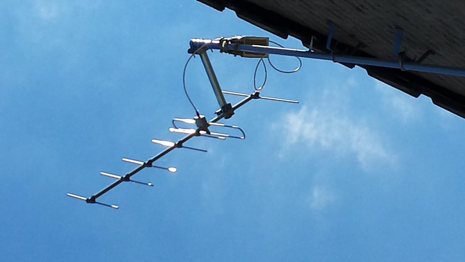

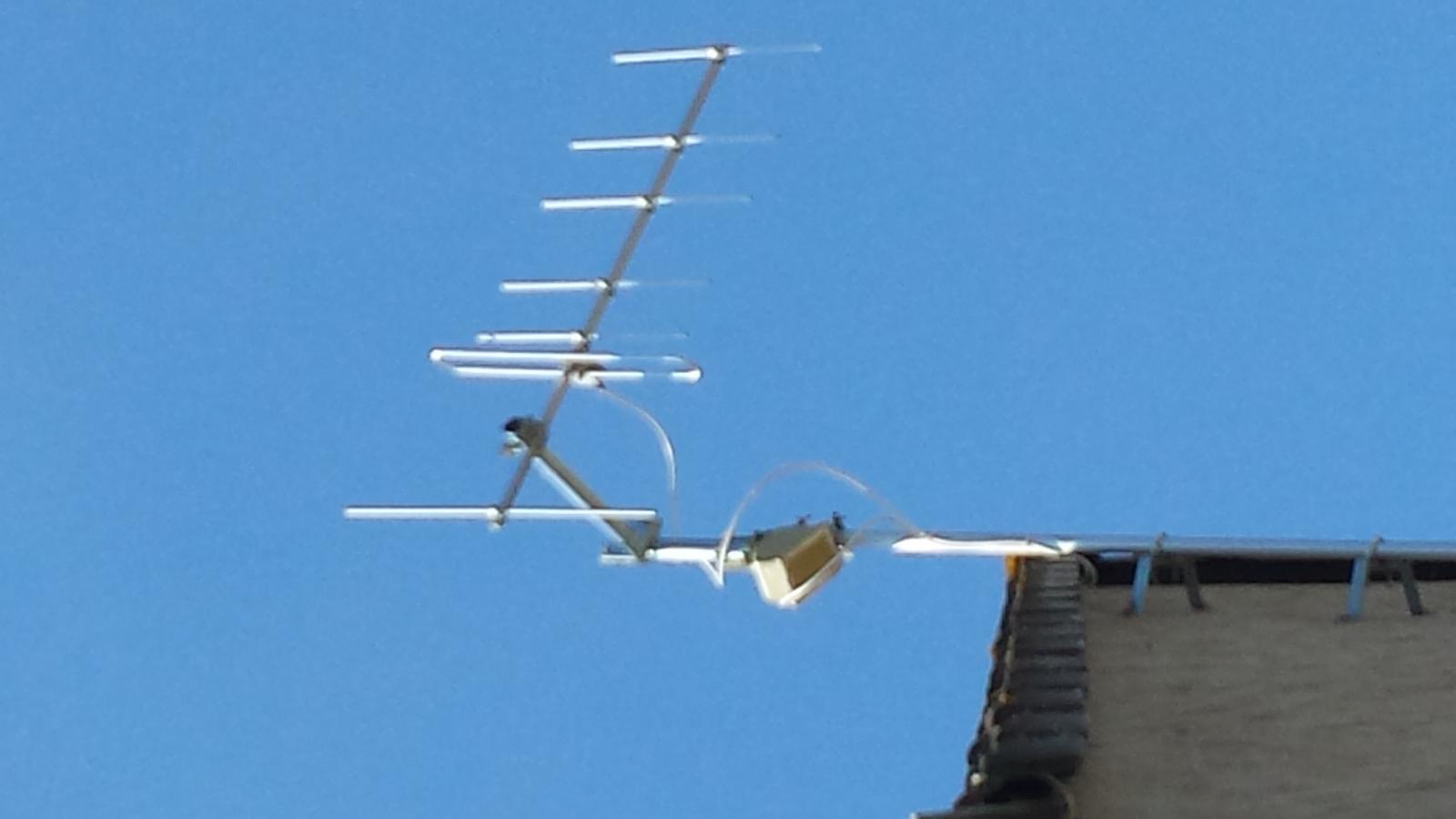

Begrijp ik het goed dat het mogelijk is op de dab+ ontvanger te zien is naar welke zender (locatie) er geluisterd wordt?
Heb een Dual ontvanger, met een draaibare 7 elements antenne in Almere, maar vooralsnog maakt het niets uit voor wat betreft  de signaalsterkte (geeft nog niet het maximale aantal blokjes aan ) welke richting ik de antenne draai.
V.G. Victoria22.
DAB+ in Nederland zendt met vertikale polarisatie. Staat je antenne vertikal opgesteld en op enige afstand van de mast?
Hallo Drs.IJzerbout.
Inderdaad, de antenne staat vertikaal en zit ongeveer 60cm boven de rotor aan de top de top van de draaibare pijp , op een horizontale pijp van ongeveer 60 cm vanaf de vertikale pijp.
Hopelijk heb ik dit een beetje duidelijk omschreven.
Heb geen camera, maar zal mijn vrouw vandaag vragen of ze met haar telefoon een foto kan maken en zal proberen de foto in te voegen in een bericht op deze site.
In de ontvanger heb ik een draadje wat de binnenader van de coax aansluiting naar het tuner blokje vervangen door een stukje 75 ohm coax en de afscherming van het coax kabeltje aan massa in de ontvanger gelegd .
zou dit mogelijk een misaanpassing kunnen zijn?

Ja kan zijn, mijn ervaring is dat het beter werkt zonder massa en nog beter met een kleine capaciteit van ca 20 pf tussen de afscherming en de massa van de radio. Ik heb daar wat mee ge-experimenteerd en gebruik geloof ik 10 pF. In die orde van grootte.
Je antenne is toch wel een VHF antenne van kanaal 5 tot 12..?

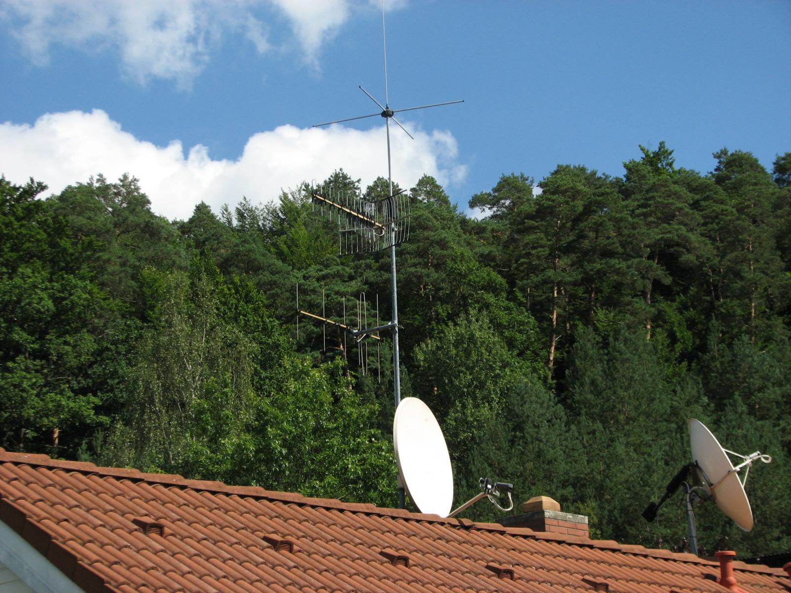

Dit was mijn DAB antenne.
Stond gericht op het Rhein Main (Großer Feldberg/Hohe Wurzel gebied maar ik ontving op de achterkant en zijkant ook de zenders uit Bayern (Wurzberg), Baden Würrtemberg (Heidelberg) en Rheinland Pfalz (Donnersberg).  In het totaal ca. 90 programma´s.
Vanwege mijn verhuizing naar de Emiraten moest ik deze antenne opgeven en ligt uit elkaar gesloopt in een opslagruimte. :sick:
