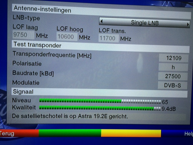

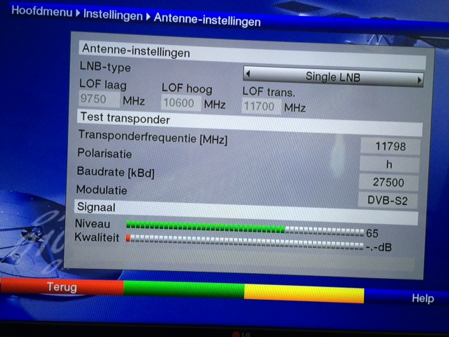

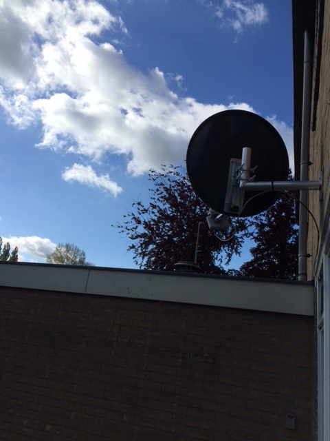

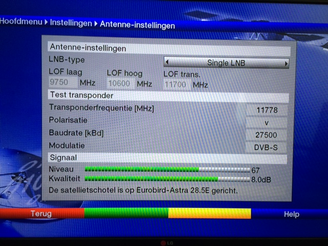

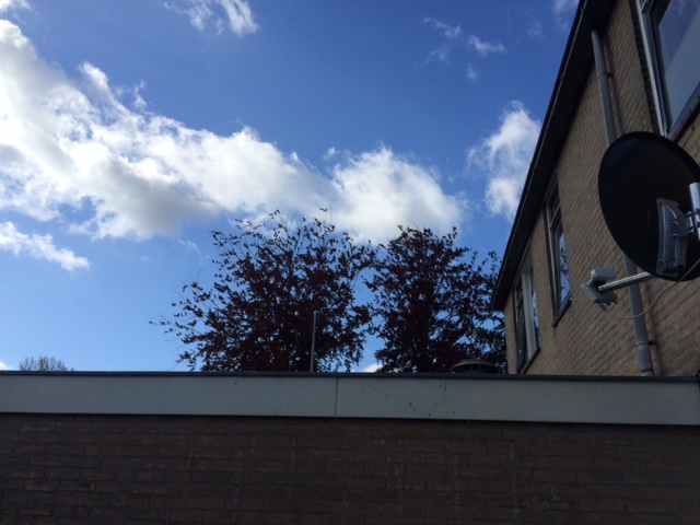

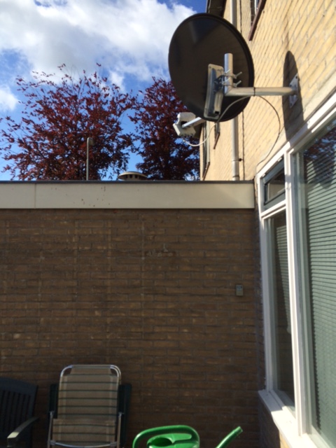

HeinS Geplaatst: 12 mei 2015 Geplaatst: 12 mei 2015 Hallo, ik heb een Technisat S2 HD ontvanger. Deze heeft een dB indicatie die niet verder gaat dan 10 dB. Sinds vorige week heb ik de Technisat Multytenne vervangen voor een ***geen-reclame*** schotel van 64cm met een triple LNB van Canaldigitaal met Astra 1, 2en 3. Met mijn vorige schotel had een dB indicatie op de Astra1 van ongeveer 7/8 dB. Nu met de nieuwe schotel heb ik 9,2 dB op de Astra 1, op de Astra 2 geen dB en op de Astra 3 7,8dB. Mijn beeld is duidelijk verbeterd, maar ik vraag mij toch af wat er bij mij fout gaat. Ik kan volgens mij de schotel niet beter uitrichten. Wel heb ik op 50 m. hoge bomen staan. Graag jullie advies!
ben klever Geplaatst: 12 mei 2015 Geplaatst: 12 mei 2015 De dB waarden zijn erg laag. Of de Technisat S2 niet verder gaat dan 10 dB betwijfel ik. Maak eens een plaatje v.d. schotel en ook een in de richting van de bomen. TF7700HSCI, HS2100CICD, xTrend et4000Big Bisat met 9 LNB's, Draaibaar SG3100 met 90 x 98 cm Archsat schotel van 45.0W t/m 57.0E
HeinS Geplaatst: 13 mei 2015 Geplaatst: 13 mei 2015 Hallo Ben, Hoewel het beeld goed is had ik ook al het gevoel dat het aantal dB's erg laag is. Ik heb een paar foto's gemaakt misschien kan je hier iets mee om mijn probleem op te lossen. Alvast bedankt
HeinS Geplaatst: 13 mei 2015 Geplaatst: 13 mei 2015 Ik heb ook nog eens foto's gemaakt van hetgeen mijn ontvanger aangeeft.
