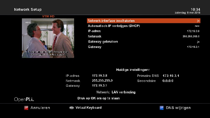

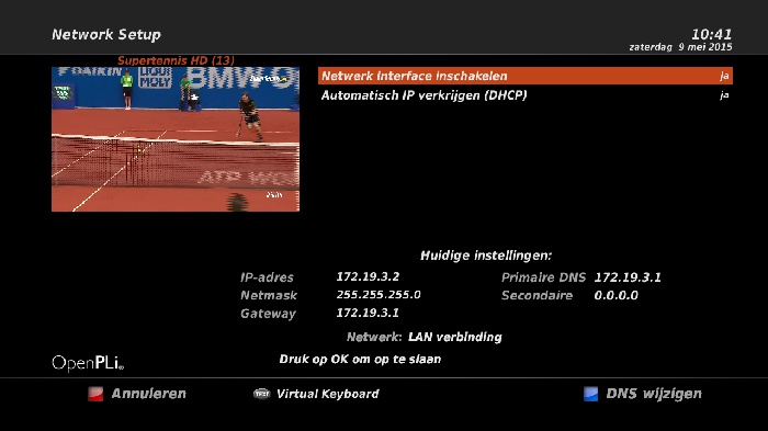

hier het ip instellen
dream 800
en dream 8000
