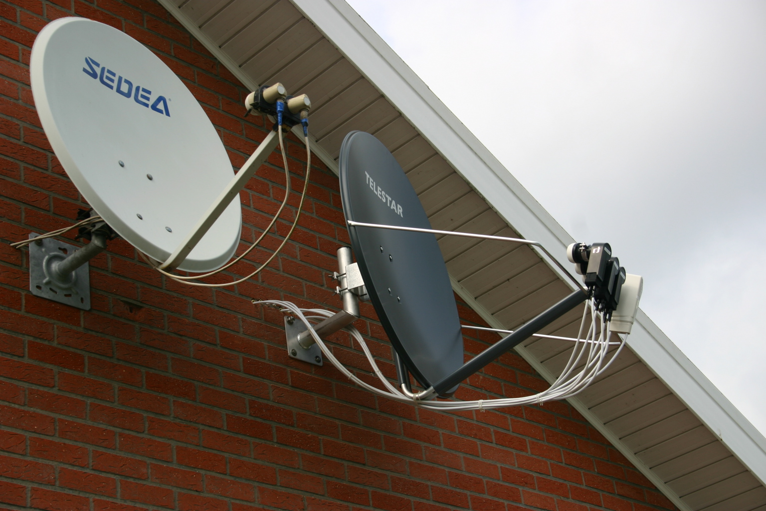

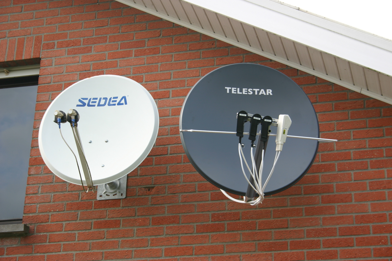

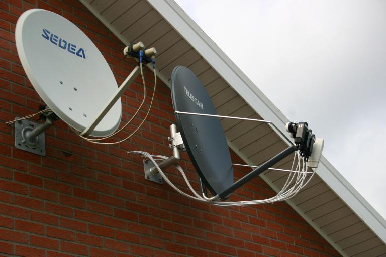

Ziezo de 88cm hangt er, is wel geen triax maar van dezelfde grootte. Zou vandaag eerste maal uitrichten met de stand van de zon, maar die liet het afweten. Het schoren is ook prachtig gelukt en kabels alles netjes naar binnen door toevoerbuisjes. Nu is het dus afwachten op het afstellen. Als alles gelukt is moet de linker witte schotel verdwijnen.
Het ziet er goed uit alleen vraag ik mij af of het nodig was om je schotel te schorren? Triax heeft een zwakke arm en jouw schotel lijkt een veel stevigere arm te hebben.

Nu ja, was wel leuk knutselen hoor en dat het misschien niet nodig was, kan geen kwaad. Zal het wel van thuis mee hebben om alles te stevig te maken, iets moeten afbreken dat mijn pa maakte is steeds een huzaren stuk. ;)

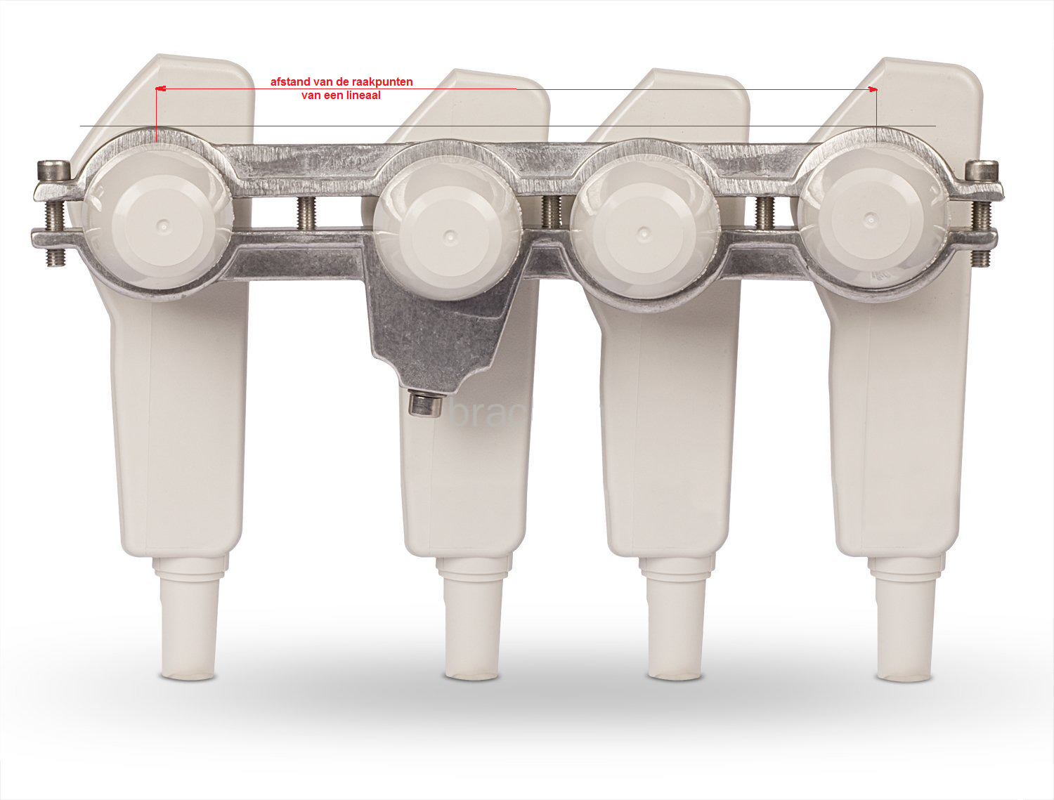

Als je die maat nu nog even opgeeft, reken ik wel even uit of je de schuinte van de rail nog beter kunt afstellen. Dan wordt de Hotbird misschien ook nog wat beter.
