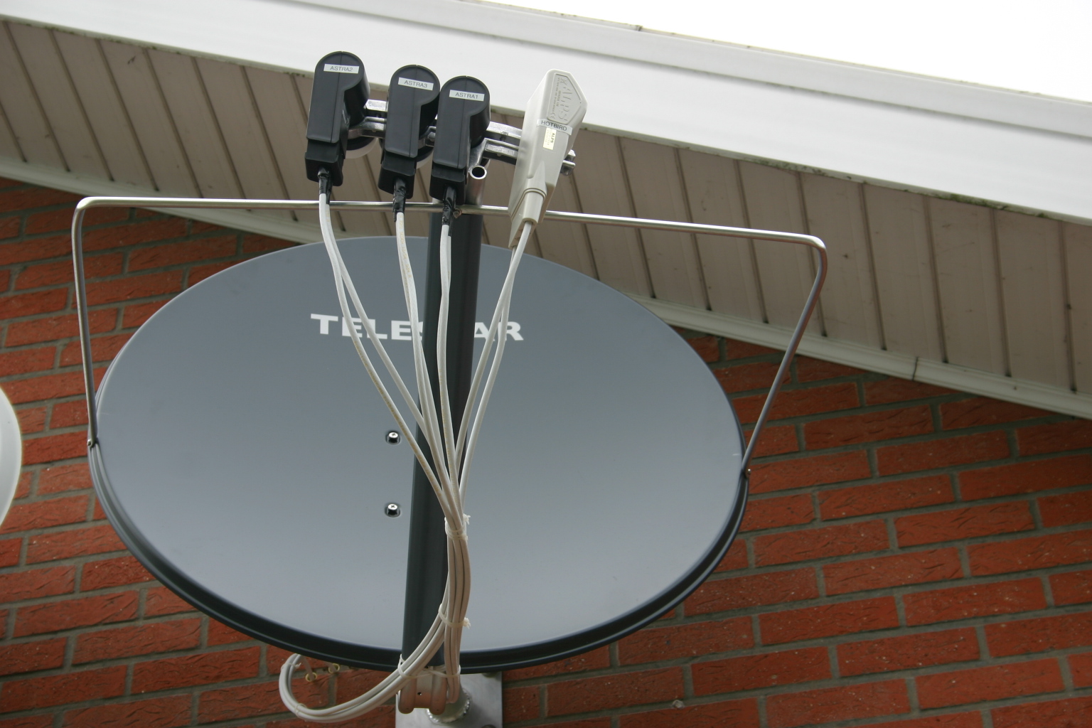

astro iris Geplaatst: 10 juli 2015 Auteur Geplaatst: 10 juli 2015 Om de koppen mooi in een lijn te krijgen, staat de Astra2 nu geheel tegen de houder, Astra 3 op 4mm en Astra 1 op 8mm. Hotbird staat maximum achteruit en staat niet helemaal in lijn.
Sprietje Geplaatst: 10 juli 2015 Geplaatst: 10 juli 2015 Ja, je kunt dit eventueel met een touwtje controleren dat je op 40% van de hoogte van de schotel in het midden even vastplakt met een plakbandje.Als je de middelste lnb proefondervindelijk op de juiste afstand hebt afgesteld, moet je het touwtje zwaaien langs alle lnb's die dan even ver van het middelpunt van de schotel af moeten staan.

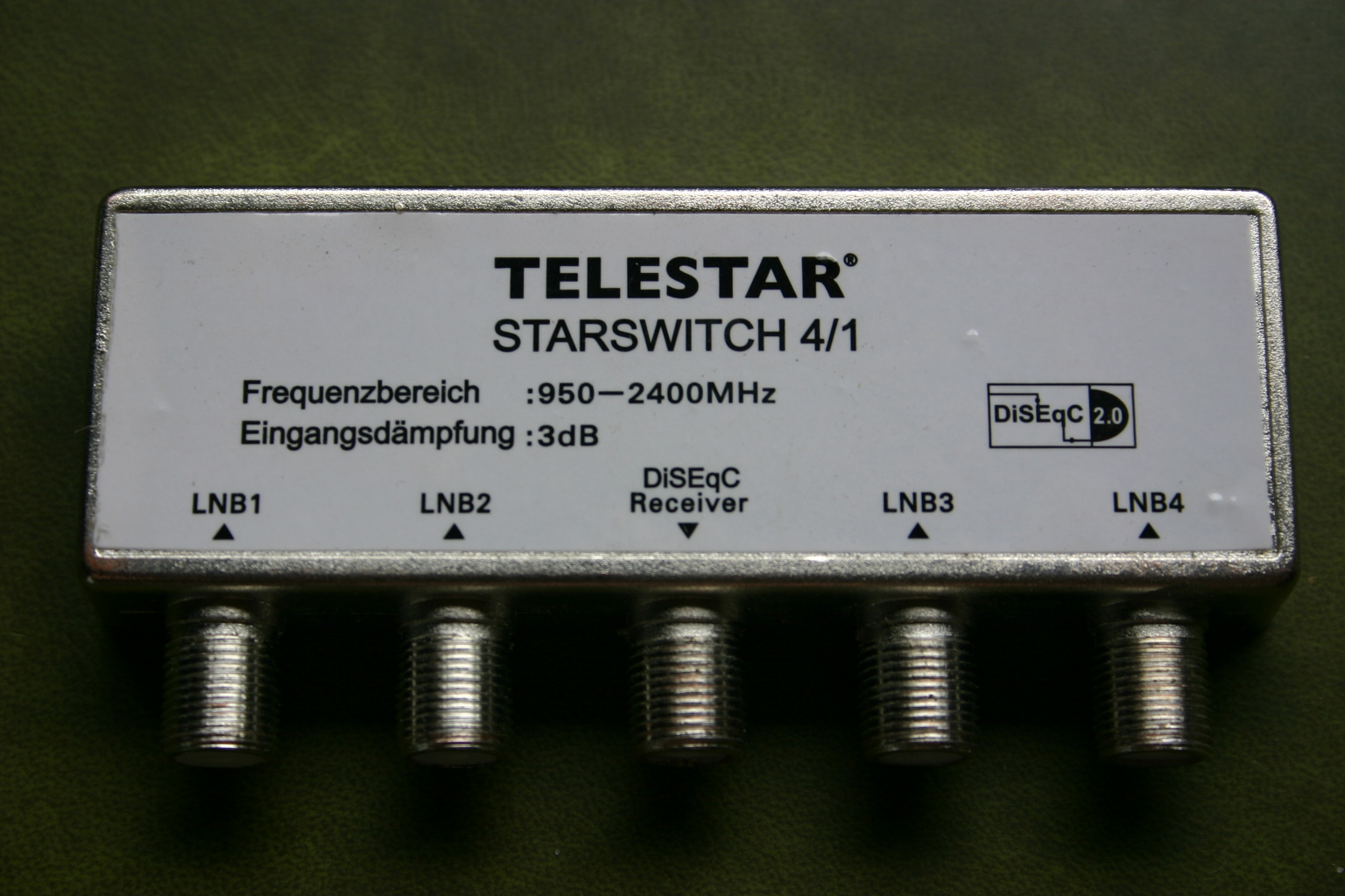

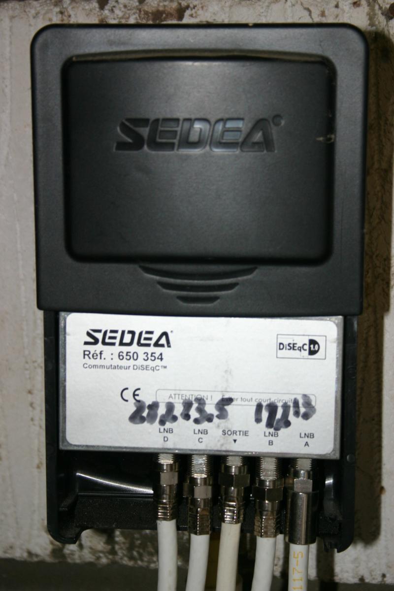

astro iris Geplaatst: 12 juli 2015 Auteur Geplaatst: 12 juli 2015 (aangepast) Vandaag de laatste hand gelegd aan het afstellen. Zoals je zei met koordje afstand gelijk zetten, wat goed gelukt is. Maar iets heel raars opgemerkt, ik had de schuinte van rail ook wat aangepast om bij Hotbird een beter signaal te krijgen, wat niet echt lukte. Heel per toeval zag ik dat op mijn Diseqc, die ik in satshop had gekocht, 2.0 stond , dat vond ik raar want normaal is dat 1.0. Dan de oude Diseqc genomen van 1.0 en wat bleek, nu komt Hotbird ook knalhard binnen, bovendien haal ik nu ook nog winst op de 3 andere Astras. Op de zwakke transponder 11683 V met alleen 2 radio kanalen haal ik nu plots 100% kwaliteit, wat vooraf maar 60% was. Kunnen die 2 nieuwe Diseqc's 2.0 dan invloed hebben op mijn ontvangst? Vind het heel raar. 12 juli 2015 aangepast door astro iris
Sprietje Geplaatst: 12 juli 2015 Geplaatst: 12 juli 2015 Eigenlijk zou dat er niets mee te maken moeten hebben.Het verschil tussen een 2.0 t.o.v. een 1.0 diseqc-switch is dat de 2.0 ook een terugmelding aan de ontvanger geeft dat de gevraagde schakelstand bereikt is. Spaun en Triax vermelden al vele jaren dat het om een 2.0-switch gaat, 1.0 hebben ze gewoon niet.Ik denk dat het misschien met de kwaliteit van de switch te maken heeft.Om welke switchen gaat het?
astro iris Geplaatst: 12 juli 2015 Auteur Geplaatst: 12 juli 2015 (aangepast) Deze. Die van Sedea is de oude. 12 juli 2015 aangepast door astro iris
Sprietje Geplaatst: 12 juli 2015 Geplaatst: 12 juli 2015 (aangepast) Tja Telestar. Nog nooit van gehoord. Misschien toch eens een goed merk kopen zoals Spaun. 12 juli 2015 aangepast door Sprietje
astro iris Geplaatst: 12 juli 2015 Auteur Geplaatst: 12 juli 2015 Een les voor in de toekomst. Ik heb nog eens een test gedaan en de aansluiting van oude Hotbird schotel (die nog niet weg was) aangesloten op de diseqc van Telestar en daar heb ik maar 50% signaal, sluit ik deze aan op oude Sedea dan heb ik 95% signaal, dus Diseqc niet goed.

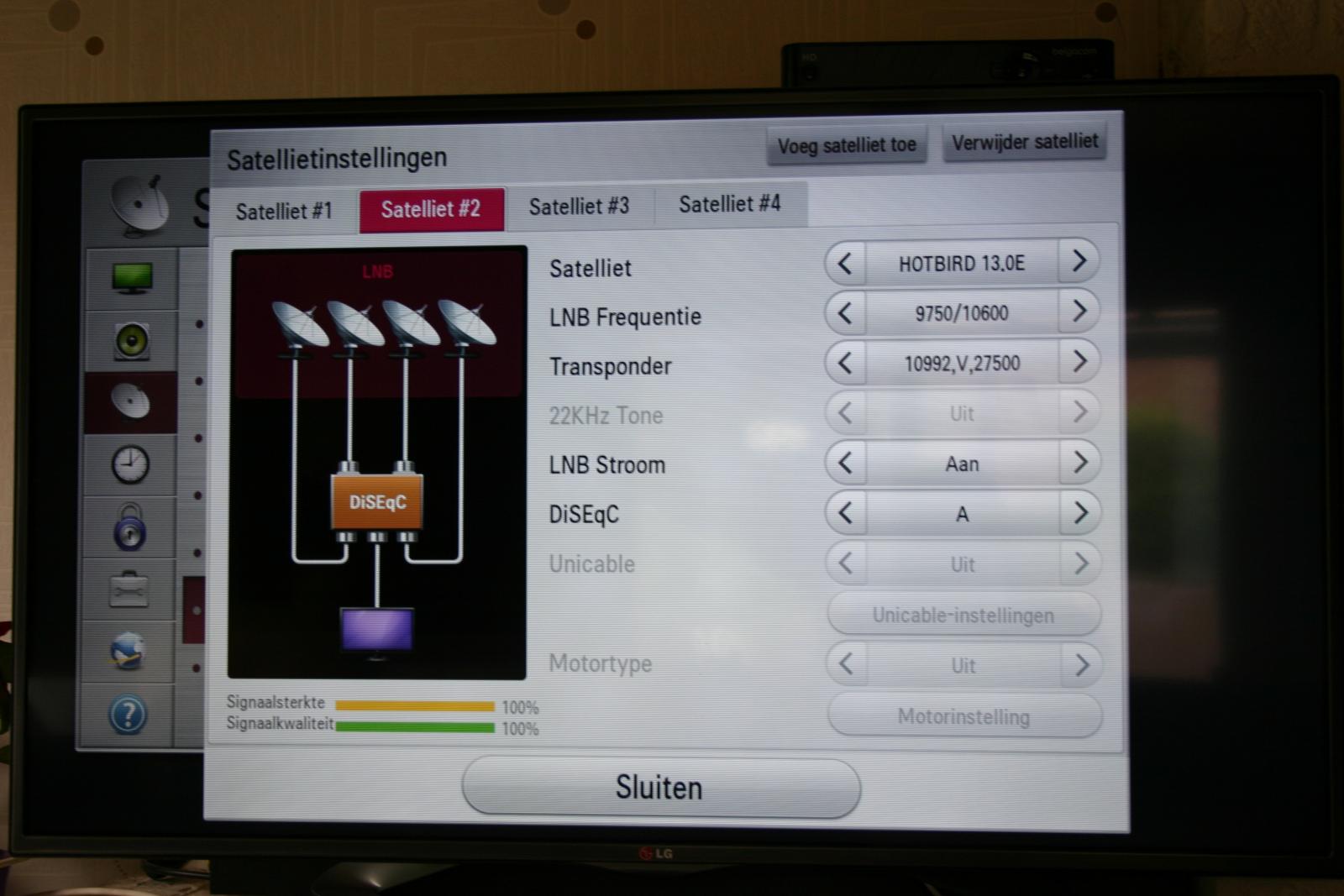

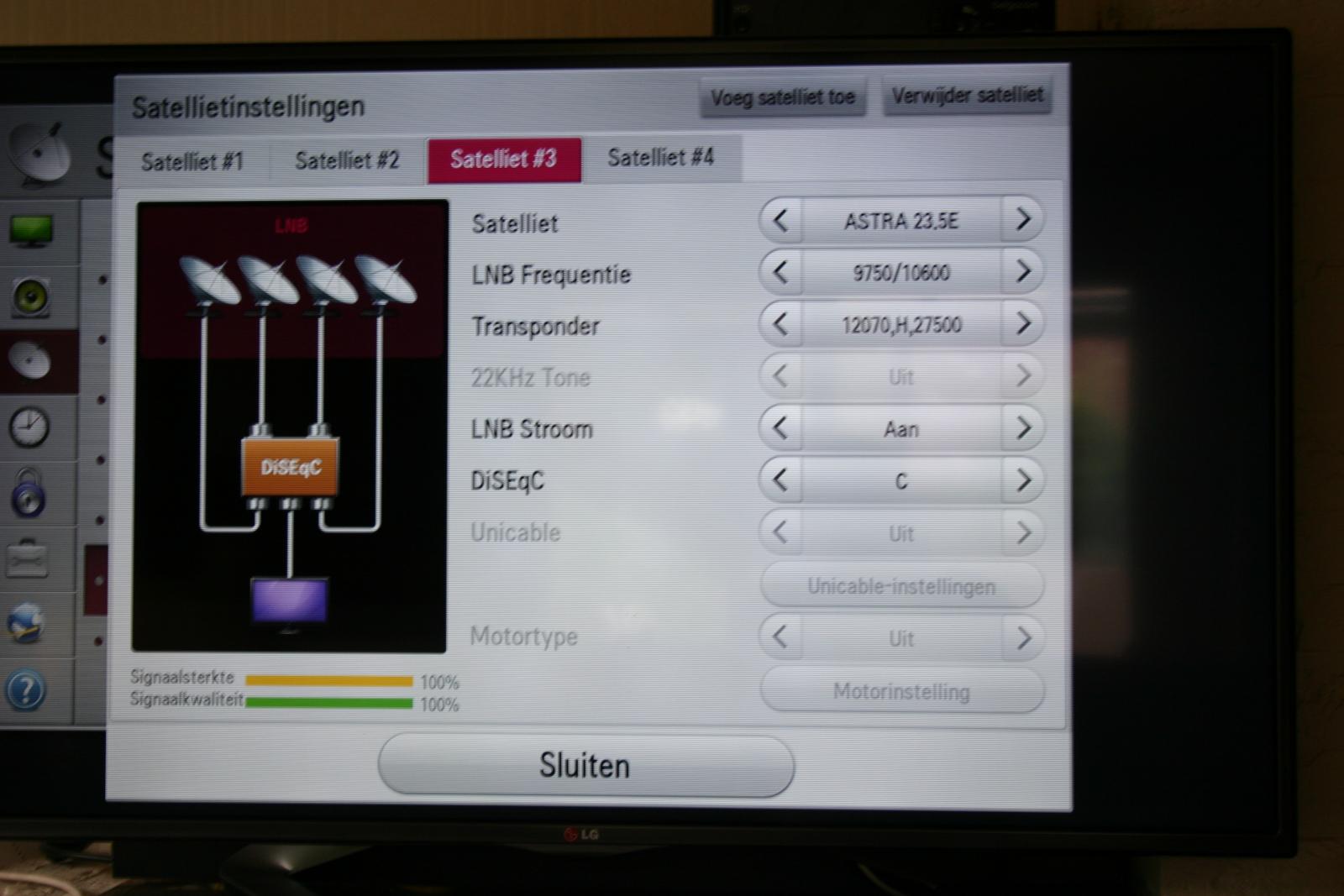

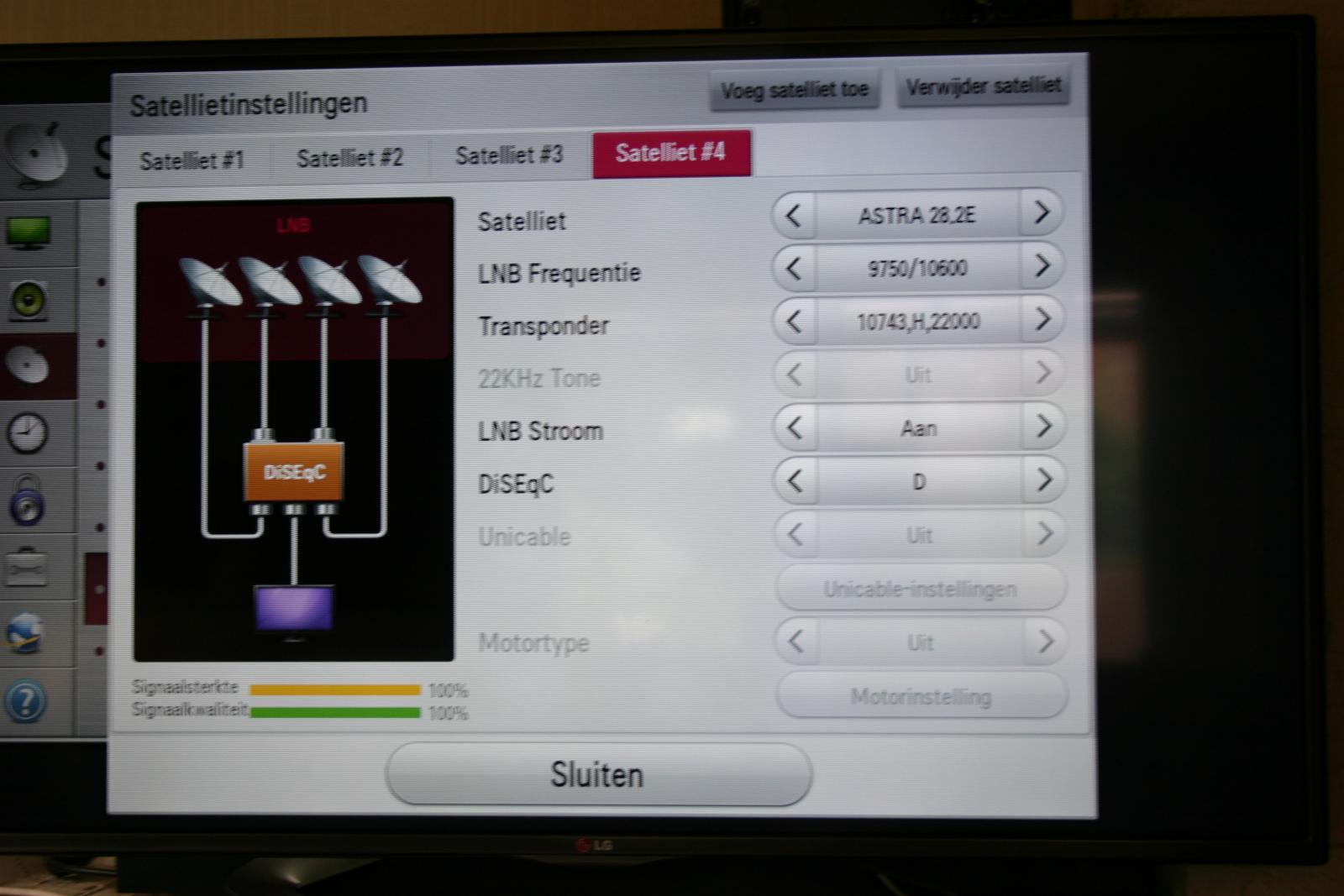

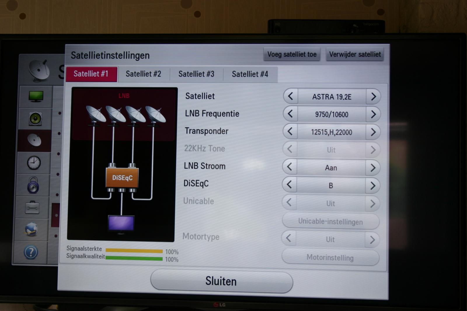

Sprietje Geplaatst: 14 juli 2015 Geplaatst: 14 juli 2015 Zo Astro iris, op alle vier de satellieten 100%. Dat is niet mis. Een teken dat de schotel goed is uitgericht maar mijn inziens ook dat de ontvanger wel erg makkelijk een hele hoge signaalkwaliteit aangeeft. Dus maar goed dat je de schotel hebt uitgericht met een vochtige zeem over de lnb's.Heb je de rail nu origineel gemonteerd of heb je de schuinte nog aangepast met een vulling er tussen?
astro iris Geplaatst: 14 juli 2015 Auteur Geplaatst: 14 juli 2015 De rail is zo'n 3mm meer gekanteld, omdat het signaal overal goed was heb ik niet verder gekanteld. Ben heel tevreden over het resultaat en al de raad die jij me hebt gegeven en natuurlijk niet vergeten ook alle anderen op deze lijst die me ideeën gaven, het was een plezier om aan schotel te werken. Nu moet nog 1 schotel weg (die achter raam is al weg) en de 1m schotel moet wat opgekalfaterd worden en we zien wel wat we ermee gaan doen. :) :)
astro iris Geplaatst: 31 juli 2015 Auteur Geplaatst: 31 juli 2015 Intussen alle andere schotels weg in mijn magazijn voor oplapbeurt. Ook verleden week de eerste storm en stortbuien gehad en geen beelduitval.
