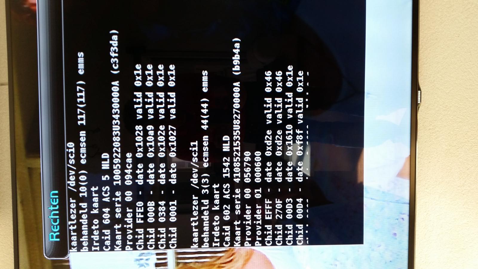

Ik heb 2 ziggo kaarten , een blauwe 0602 kaart en een gele 0604 kaart.
Met deze config werkt alleen de blauwe kaart maar ??
Hoe krijg ik de gele kaart werkend ???
De Blauwe Ziggo kaart 0602 in slot 1 werkt nu
Als ik ze omdraai van slot werkt de blauwe in slot 0
Haal ik er 1 uit dan gaat de gele kaart 0604 niet werken ??
Ook zie ik een verschil in provider ??
De 0604 kaart heeft Provider 00 094cae
De 0602 kaart heeft Provider 00 056790 en 01 000600
Dus wat is er met de GELE kaart aan de hand ….
Je hoort van me als ik er uiteindelijk uit ben ( hoop ik )
Zie foto

oke kaart werkt weer :)
Nadat hij in een originele tuner geweest is doet hij het ook bij mij nu weer ?
Kaart werkte gelijk in de originele tuner en had dus gewoon zijn updates binnen gehad.
Raar dat hij het dan toch niet doet in mijn Xtrend ?
Maarja kijken hoe lang hij het blijft doen nu :)
