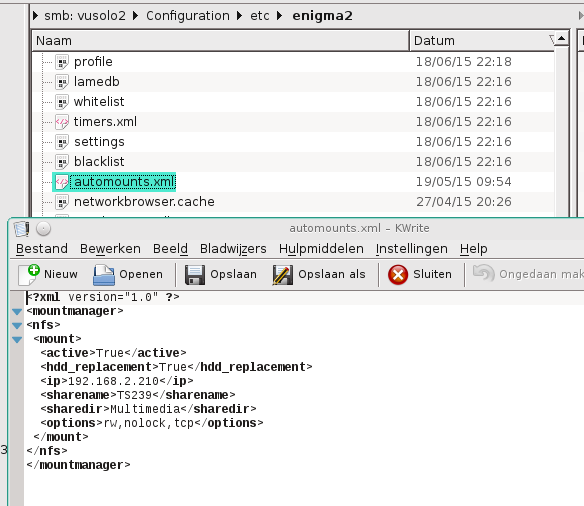

als mijn QNAP TS-239ProII NAS met LAN (ethernet) kabel verbonden is 1000Mbit speelt die Stottervrij HD en SD bestanden af... opgenomen van de VU+SOLO2 waar VTI 8.2.2 op staat als firmware

nu is echter wel noch een punt van aandacht, of je per CIFS of per NFS mount op die syno 214
Pillow Talk
Quiet Village
kun je voor ons de mountregel even hier plaatsen in code dus tussen <>

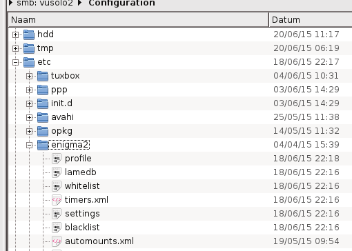

als je dat per netwerkbrowser hebt ingesteld staat die in /etc/enigma2/automount.xml

Nou dat valt wel mee als je het niet op afstand doet zoals ik kun je ook de menu's openen en die gegevens eruit lezen
Netwerk
Gedeelte mappen verwijderen of tonen <<<
dan staat daar het een en ander wat jezelf hebt ingevuld bij het aanmaken van de externe mount op uw NAS
