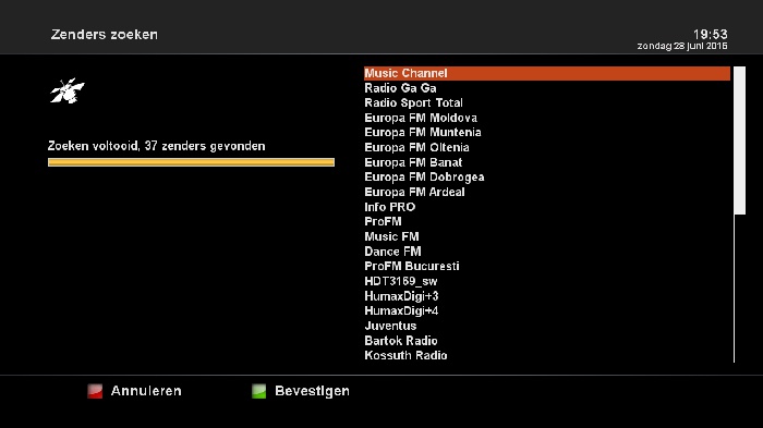

zenders zoeken
en dan waarschijnlijk tuner instelling

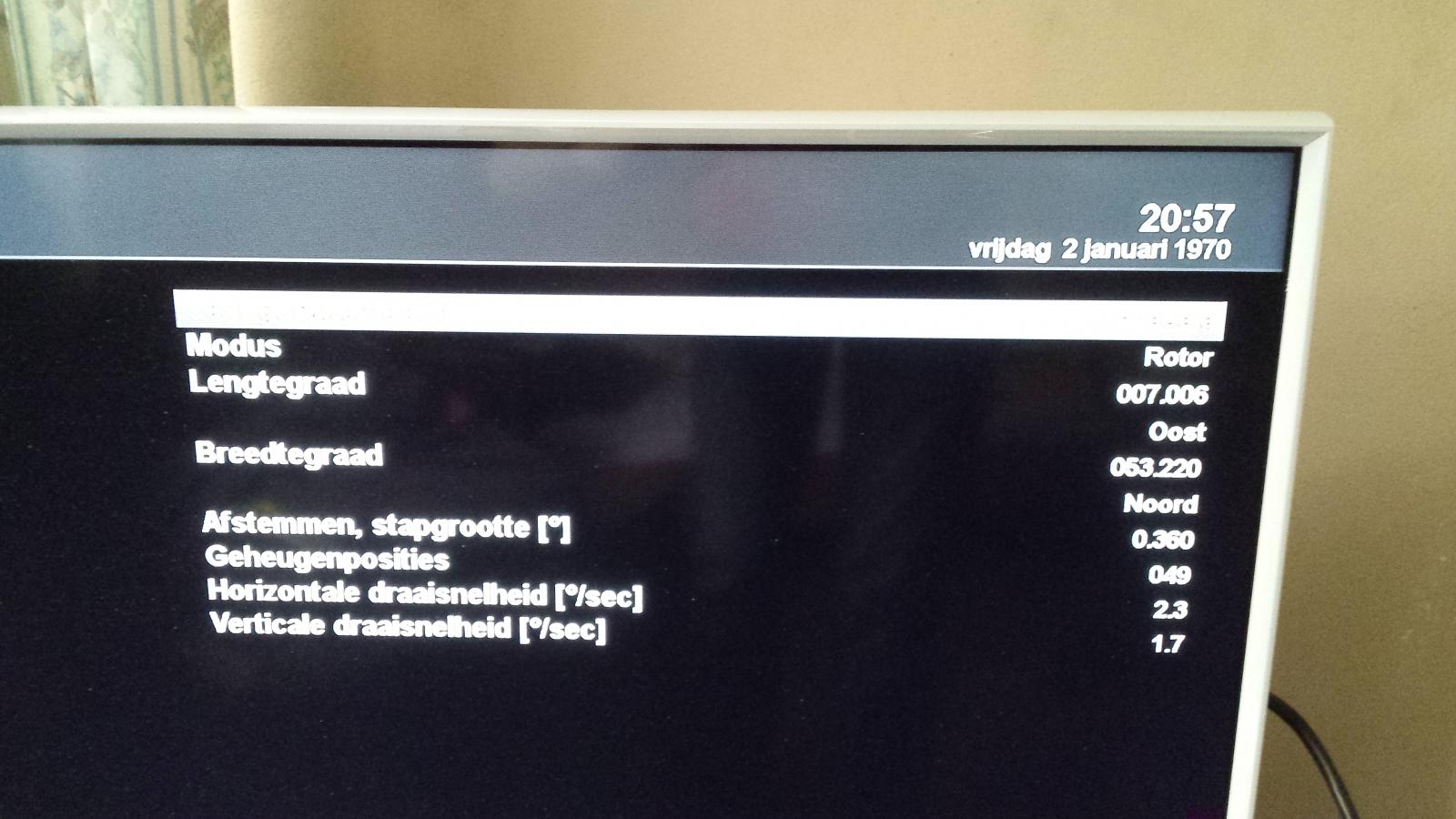

zo ziet er bij mij uit alleen ik weet niet of de lengtegraad en breedtegraad goed is?
zet de lengte graad eens op 6.500
en kijk of het signaal beter word

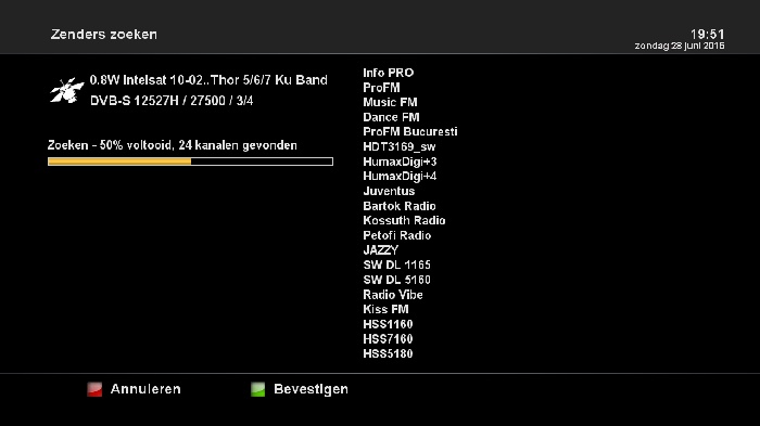

hier heb hem net laten scanne enkele fta zenders
moet mijne schotel ook zelf eens terug uitrichten

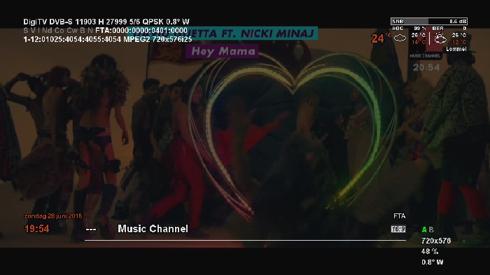

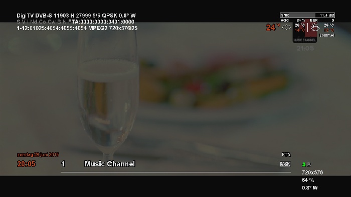

hier heb ik al beeld van fta zender tv en radio
motor beetje anders ingesteld nu al 20% meer signaal
