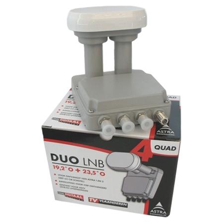

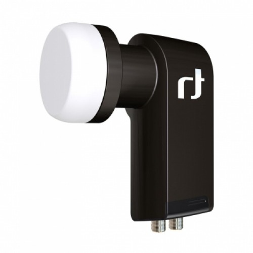

smetje limb.BE Geplaatst: 25 juli 2015 Geplaatst: 25 juli 2015 (aangepast) en als je naar 2 ontvangers gaat heb je ook 2 lnb's nodig met 2 uitgangen of de duo lnb en je coax voor de 2é kamer zou ik persoonlijk een ganse lengte van 35of..meer nemen je kan zeker tot een lengte van 55m gaan zonder je er een lijn versterker moet tussen steken en wel coax voor satteliet gebruiken 2500mhz vb belden h125 of hirschmann koka 779 eigen keuze 25 juli 2015 aangepast door smetje limb.BE Db. 900UHD 2X. 4x twin lnb 1x bosat 1.50m .Dreambox 7020hd v2 . Dreambox 800 Db 8000 1x. Db 800se Db 2X 500HD Sab unix triple 2x. Xsarius Galaxy 4K. Gigablue trio. Gigablue Quad Plus. Zgemma H7 Cabel en Sat Samsung UE65MU7070 4K Ultra HD Smart LED Samsung UE46F6650SSXXN led 1x LG 60"lb 870v

Alex1970 Geplaatst: 26 juli 2015 Geplaatst: 26 juli 2015 ... Tja, in Oostenrijk zijn vaak grote huizen waar ze al een bestaande satellietinstallatie op hebben staan, uiteraard zonder de Astra 23,5 die je nodig hebt om de Nederlandse zenders te kunnen ontvangen. Dit aanpassen valt meestal niet mee of is zelfs onmogelijk. ... Is de LNB vervangen voor een duo-LNB of monoblock geen mogelijkheid dan (i.v.m. afwijkende afstanden v/d LNB's t.o.v. de Benelux)? Dreambox DM920: 2x Triple tuner (2x DVB-S2X multistream + DVB-C/T2) OpenPLi 9 Xtrend ET10000: 1x DVB-S2, 2x DVB-C/T2, IPTV OpenPLi 9 VU+ Duo / Dreambox DM800 / TBS 5925 Channel Master 180cm offset: 39.0°E-37.6°W, Channel Master 120cm offset: 23.5°E-8°W SAB 97 schotel 45.1°E-60°E, 80cm vast: 28.2°E/23.5°E/19.2°E/13°E | DVB-T/DAB: VHFIII/UHF combi-antenne op zolder.
Sprietje Geplaatst: 26 juli 2015 Geplaatst: 26 juli 2015 In die grote Oostenrijkse huizen heb je meestal zoveel aansluitingen nodig dat met een multiswitch gewerkt wordt en dus ook Quattro-lnb's. Die kun je niet vervangen door een duo-lnb.

martijns Geplaatst: 30 juli 2015 Auteur Geplaatst: 30 juli 2015 Hallo allemaal, Bedankt voor jullie antwoorden en duidelijke uitleg. Voor zover is bijna alles duidelijk. Even alles opgesomd:- Ik heb een schotel van minimaal 64 cm nodig met voorkeur naar 90 cm - Voor ontvangst van Astra 1 en Astra 3 op twee decoders, heb ik een twin-duo LNB of twee duo LNB's nodig. - Voor ontvangst van enkel alle Nederlandse zenders (Canal Digitaal) én alle Oostenrijkse zenders (ORF of AustriaHD) heb ik aan Astra 1 en 3 genoeg. - Als ik zowel Canal Digitaal áls ORF óf Austria HD wil kunnen ontvangen en decoderen moet ik een decoder hebben waar twee Ci+ modules in kunnen of twee smart card slots. Een tweetal zaken zijn nog niet duidelijk. Ik hoor jullie praten over de ORF kaart (http://digital.orf.at) als ik op de website kijk dan zie ik enkel staan dat de ORF zenders te bekijken zijn met de ORF kaart. Ik zie geen ATV of Puls4 staan. Zitten deze toch ook standaard in dit pakket?Als ik het goed lees kan je deze kaart online voor eenmalig 45,- euro, waaraan geen abonnementskosten verbonden zitten om deze kanalen te kijken.Het ORF pakket is op de internationale TV zenders als MTV of Disney Channel nagenoeg het zelfde als het ORF pakket?Deze zenders heb ik ook met Canal Digitaal als ik jullie goed begrijp en het goed gezien heb. Verder heb ik enkel nog een vraag mbt de CI+ modules. Als ik een Dreambox heb of een VU+ box, dan kan ik voor zover ik het goed begrijp direct de kaart in de box steken zonder tussenkomst van een CI+ module? CI+ is zover ik nu weet enkel nodig voor conversie op hardware basis, niet op software basis?Alvast bedankt voor de hulp bij mijn laatste vragen!
