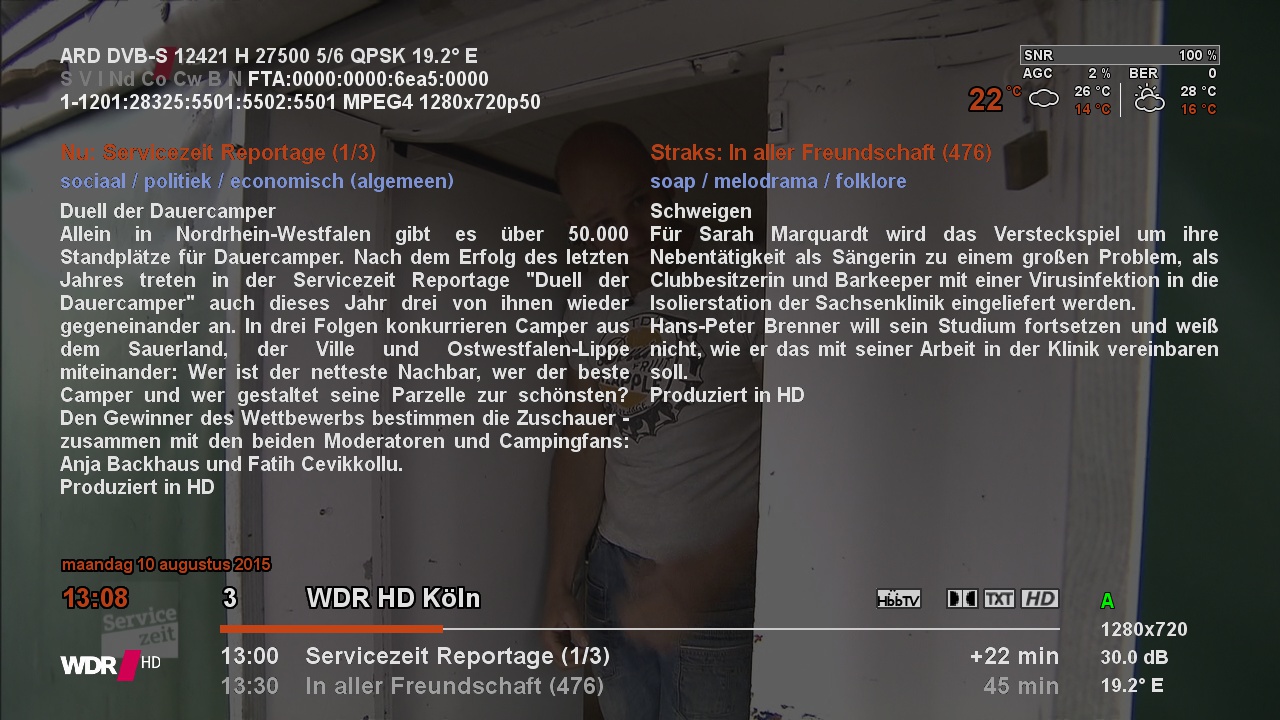

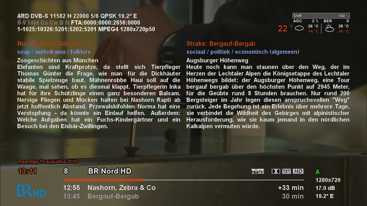

ik heb hier ook,een triax 110tds
en ook op bepaalde zenders 30db
en ook met 17db enz
de signaal sterkte hangt, ook van de schotel instelling af natuurlijk enz
