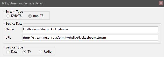

Dit is netter, maar ik krijg ook geen beeld op mijn Xtrend ET10000 (OpenPLi 4.0).
Op VLC werken de streams prima.
#EXTM3U
#NAME IPTV
#SERVICE 1:0:1:1:0:0:0:0:0:0:rtmp%3a//streaming.onsplatform.tv/rtplive/18sp.stream
#DESCRIPTION Eindhoven - 18 Septemberplein
#SERVICE 1:0:1:2:0:0:0:0:0:0:rtmp%3a//streaming.onsplatform.tv/rtplive/klokgebouw.stream
#DESCRIPTION Eindhoven - Strijp-S klokgebouw
#SERVICE 1:0:1:3:0:0:0:0:0:0:rtmp%3a//streaming.onsplatform.tv/rtplive/torenallee.stream
#DESCRIPTION Eindhoven - Torenallee
Ik ben eruit, de eerste '1' na #SERVICE moet 4097 zijn.
In dreamboxEDIT is dat het verschil tussen DVB/TS en non-TS, dus kan je ook daar de radio-button omzetten.
Het moet dus zijn:
#EXTM3U
#NAME IPTV
#SERVICE 4097:0:1:1:0:0:0:0:0:0:rtmp%3a//streaming.onsplatform.tv/rtplive/18sp.stream
#SERVICE 4097:0:1:2:0:0:0:0:0:0:rtmp%3a//streaming.onsplatform.tv/rtplive/klokgebouw.stream
#SERVICE 4097:0:1:3:0:0:0:0:0:0:rtmp%3a//streaming.onsplatform.tv/rtplive/torenallee.stream
Kopiëer en plak dat maar in dreamboxEDIT.
