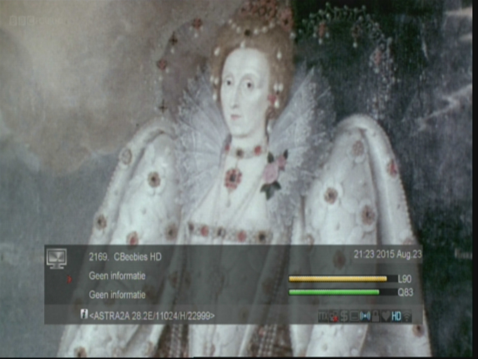

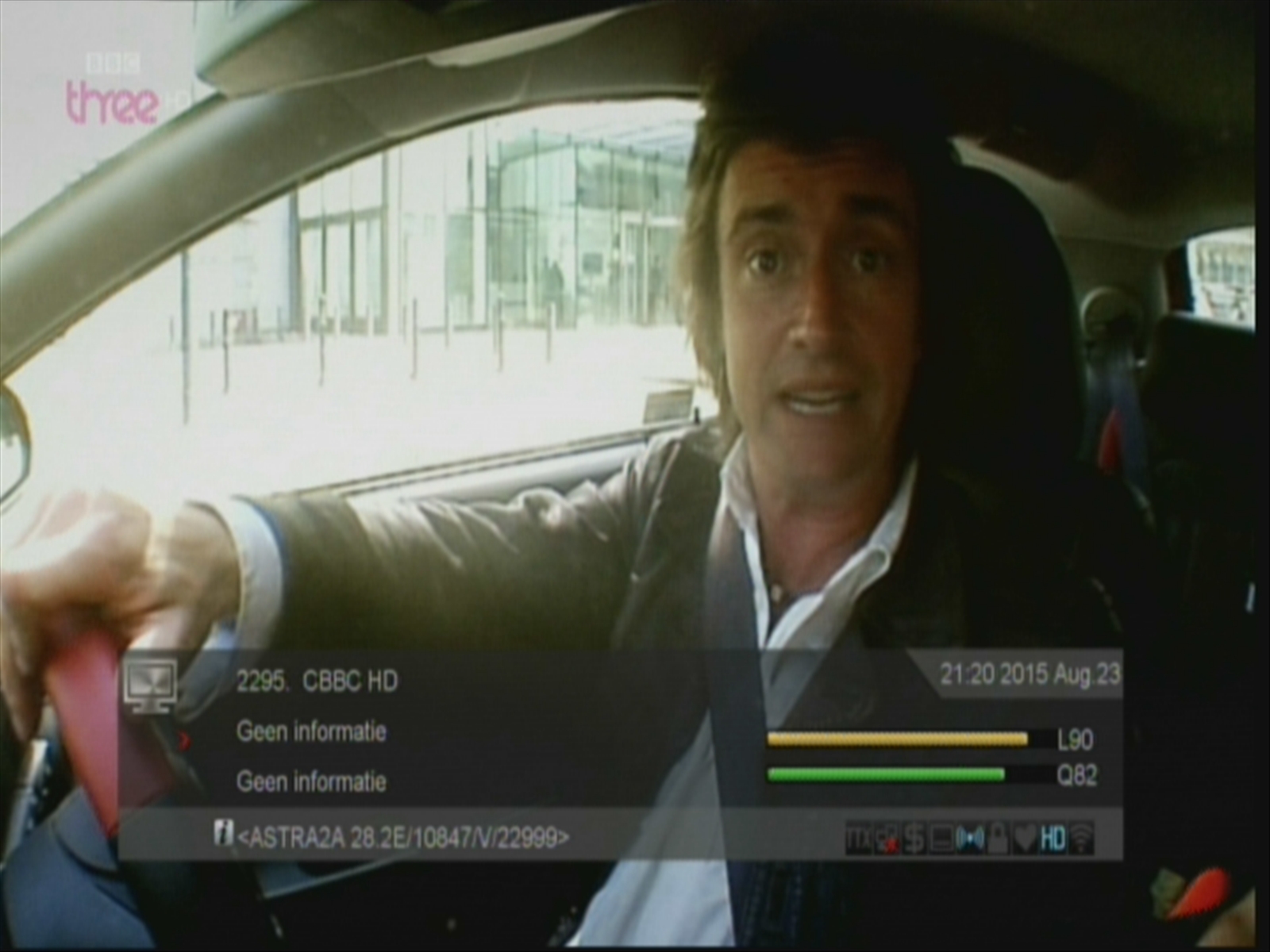

Satfeeds-DX
Dank voor de foto's erbij Satfeed-DX,
Soms zit het in de kleine verschillen zoals de FEC instelling, bij jou zie ik 22.999, bij mijzelf 23000 en bij de buurman 23002.
