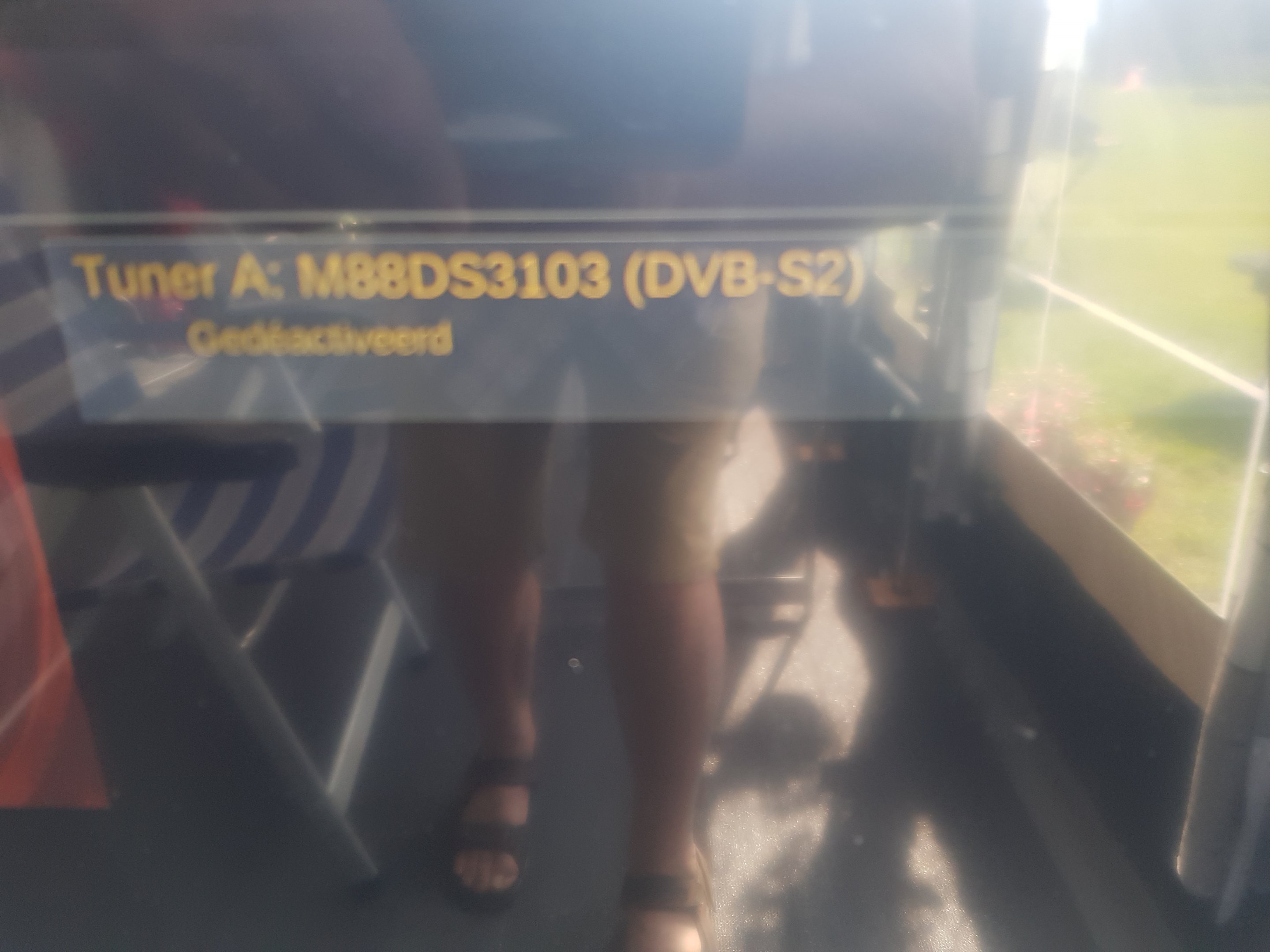

potterke Posted June 21, 2020 Posted June 21, 2020 hallo ik heb een sab alpha triple hd nu heb ik het volgende probleem hij geeft de melding tuner A is geeactiveerd maar ik kan hem nergens terug aanzetten (ik kan het tenminste niet vinden) heb de software al opnieuw geinstalleerd maar ook dat heeft niet geholpen. heeft iemand een idee? al bij voorbaat dank

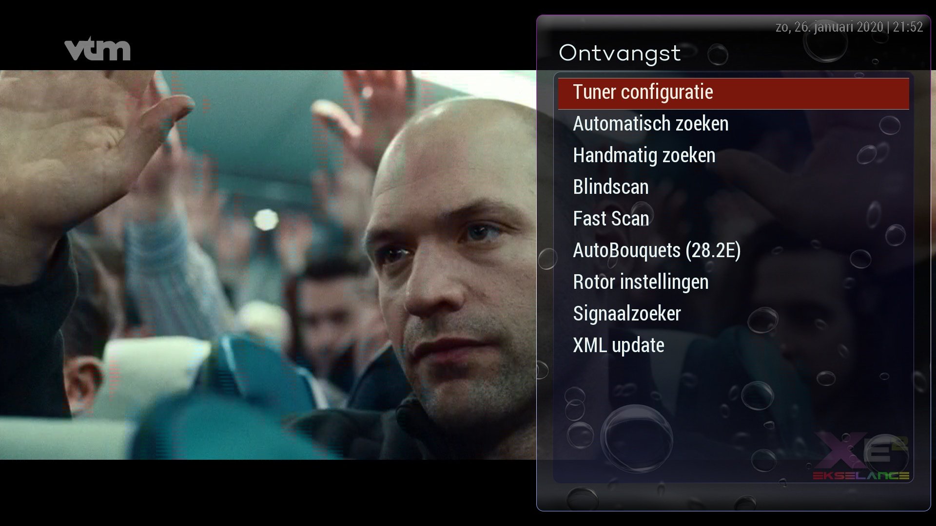

smetje limb.BE Posted June 22, 2020 Posted June 22, 2020 (edited) welke software heb je op deze ontvanger staan en heb je al eens goed bij tuner instellingen gekeken Edited June 22, 2020 by smetje limb.BE 1 Db. 900UHD 2X. 4x twin lnb 1x bosat 1.50m .Dreambox 7020hd v2 . Dreambox 800 Db 8000 1x. Db 800se Db 2X 500HD Sab unix triple 2x. Xsarius Galaxy 4K. Gigablue trio. Gigablue Quad Plus. Zgemma H7 Cabel en Sat Samsung UE65MU7070 4K Ultra HD Smart LED Samsung UE46F6650SSXXN led 1x LG 60"lb 870v

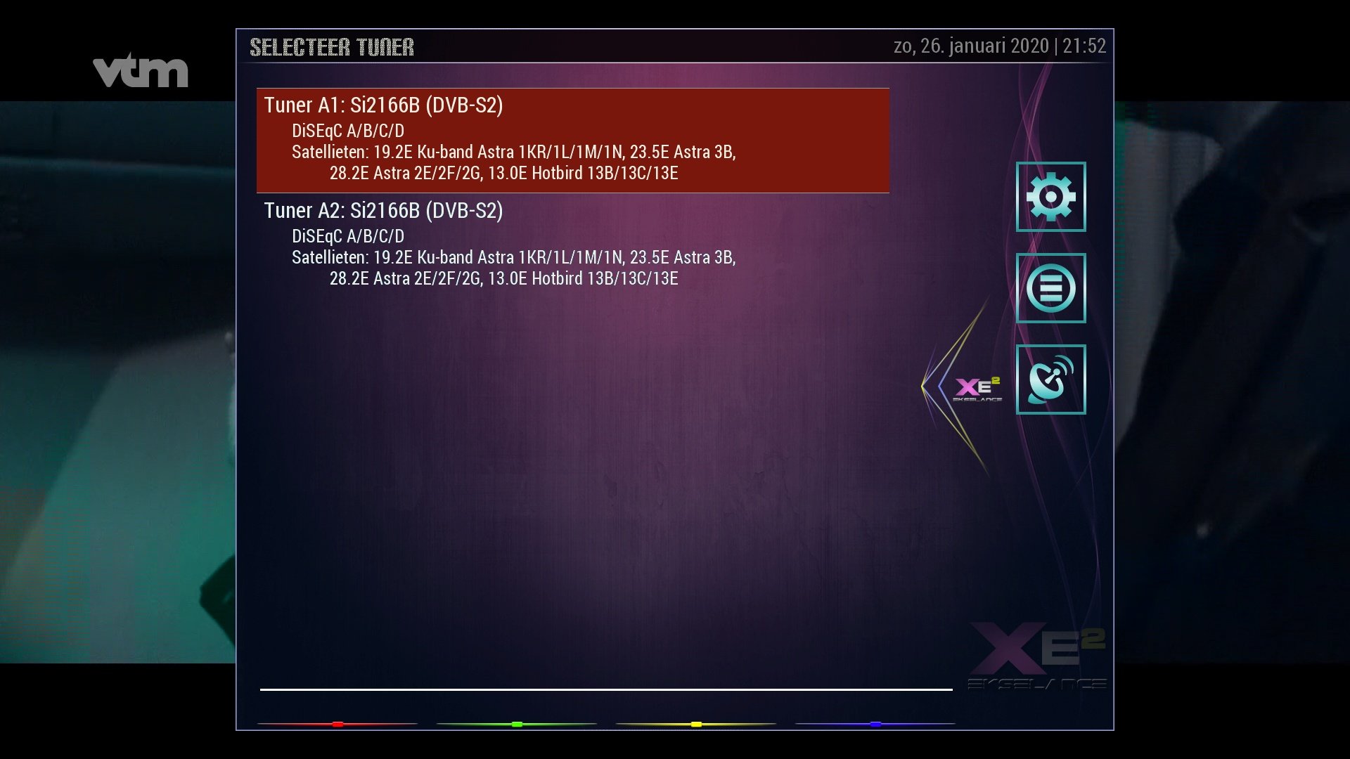

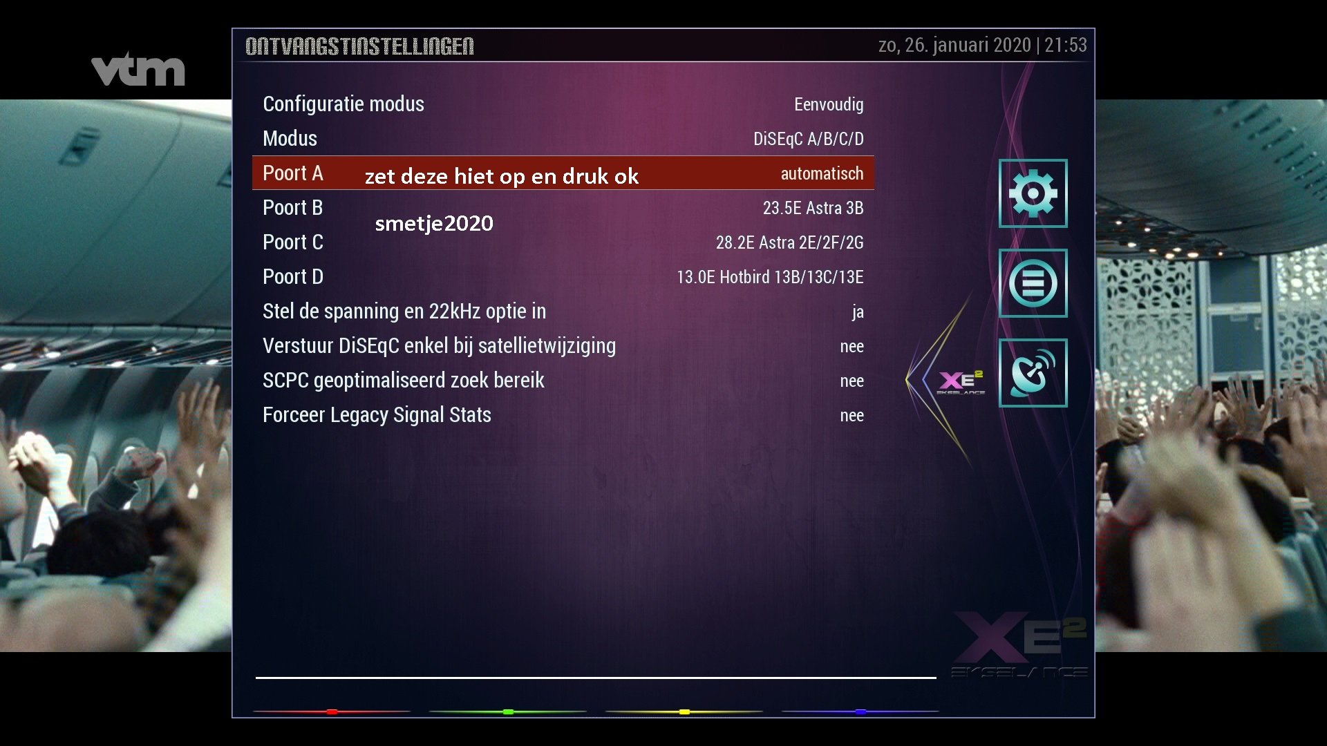

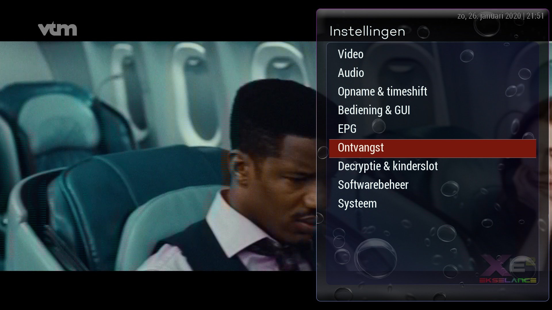

smetje limb.BE Posted June 22, 2020 Posted June 22, 2020 zo zou het er kunnen uit zien 1 Db. 900UHD 2X. 4x twin lnb 1x bosat 1.50m .Dreambox 7020hd v2 . Dreambox 800 Db 8000 1x. Db 800se Db 2X 500HD Sab unix triple 2x. Xsarius Galaxy 4K. Gigablue trio. Gigablue Quad Plus. Zgemma H7 Cabel en Sat Samsung UE65MU7070 4K Ultra HD Smart LED Samsung UE46F6650SSXXN led 1x LG 60"lb 870v
smetje limb.BE Posted June 22, 2020 Posted June 22, 2020 en hier heb je de laatste versie van pli pli Db. 900UHD 2X. 4x twin lnb 1x bosat 1.50m .Dreambox 7020hd v2 . Dreambox 800 Db 8000 1x. Db 800se Db 2X 500HD Sab unix triple 2x. Xsarius Galaxy 4K. Gigablue trio. Gigablue Quad Plus. Zgemma H7 Cabel en Sat Samsung UE65MU7070 4K Ultra HD Smart LED Samsung UE46F6650SSXXN led 1x LG 60"lb 870v

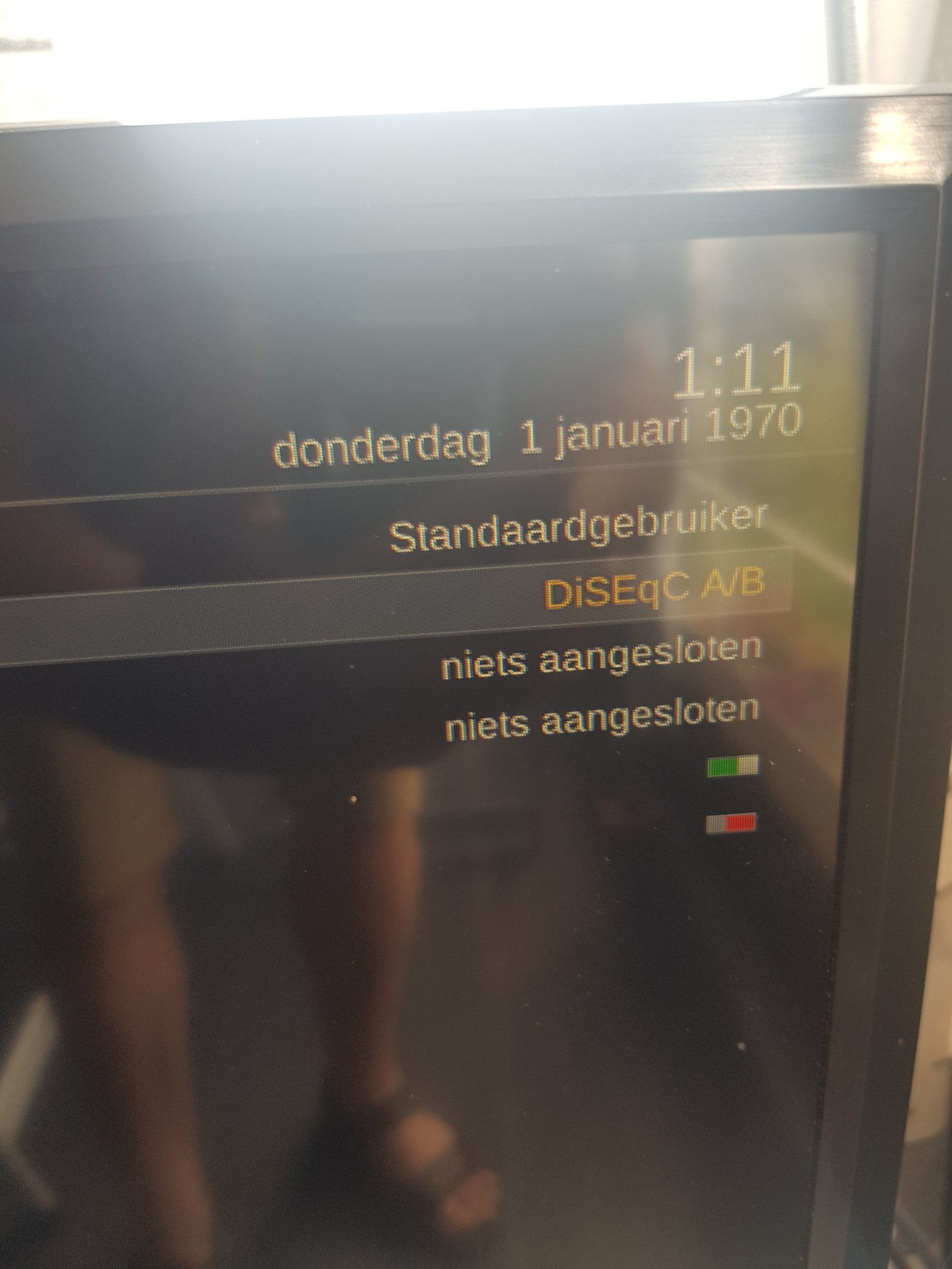

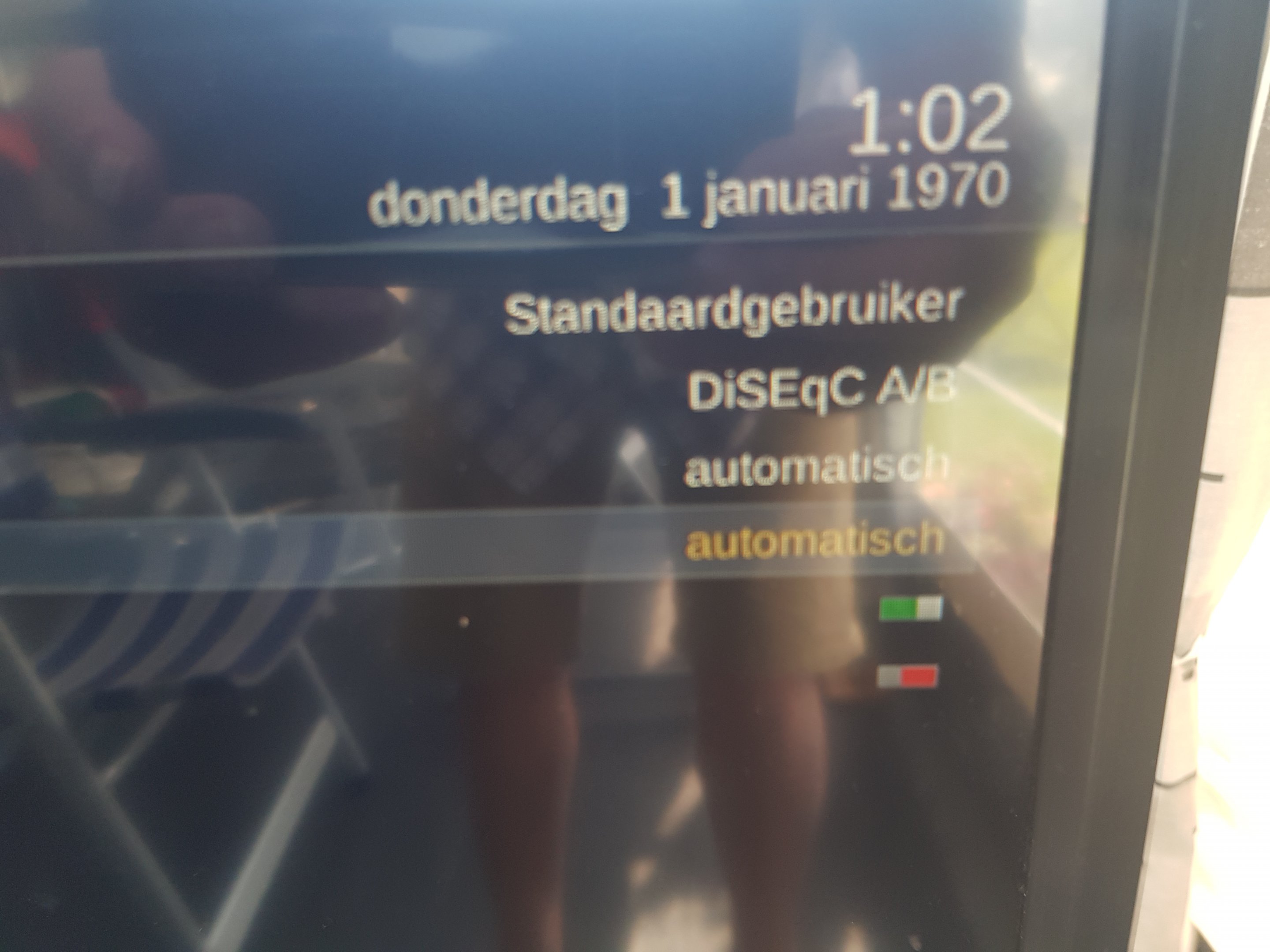

potterke Posted June 22, 2020 Author Posted June 22, 2020 ik heb de laatste versie van pli als ik autodisque doe vind poort a en b niks krijg melding niks aangesloten als ik handmatig poort a/b invul en ik selecteer zet dit ls standaard springt hij teru op niks aangesloten en krijg ik de volgende melding en verder vind ik niks bij instellingen om hem terug te activeren

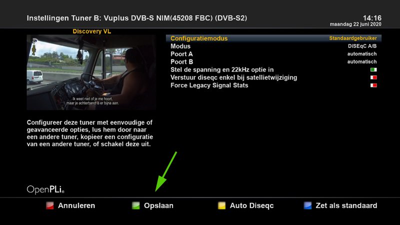

smetje limb.BE Posted June 22, 2020 Posted June 22, 2020 En als je dat bij tuner B eens doet dezelfde handeling En is je coax goed aangesloten Db. 900UHD 2X. 4x twin lnb 1x bosat 1.50m .Dreambox 7020hd v2 . Dreambox 800 Db 8000 1x. Db 800se Db 2X 500HD Sab unix triple 2x. Xsarius Galaxy 4K. Gigablue trio. Gigablue Quad Plus. Zgemma H7 Cabel en Sat Samsung UE65MU7070 4K Ultra HD Smart LED Samsung UE46F6650SSXXN led 1x LG 60"lb 870v
mebo870 Posted June 22, 2020 Posted June 22, 2020 Ik heb zo het vermoeden dat je de instellingen niet opslaat, dat moet met de groene toets. Het zou wel zo handig zijn om eens te vermelden, welke lnb's in de schotel hangen. The key to happiness. Stay away from idiots
potterke Posted June 22, 2020 Author Posted June 22, 2020 ik heb een duo lnb lijkt erop dat hij software matig is uitgeschakeld maar dat hij niet meer ingeschakeld kan worden.
mebo870 Posted June 22, 2020 Posted June 22, 2020 2 uren geleden, potterke zei: Het lijkt erop dat hij software matig is uitgeschakeld Dat zou wel eens kunnen kloppen, je hebt open pli opnieuw geïnstalleerd. via de installatie Wizard moest je uw tuner(s) gaan instellen, vervolgens scannen op een satelliet of een zenderlijst downloaden. is een van die stappen doorlopen?? Er gaat geen enkele satelliet op uw ontvanger staan als een van die stappen niet is doorlopen, dan is het logisch dat de melding "niks aangesloten" komt. is er met die schotel en Duo lnb ooit al ontvangst geweest. The key to happiness. Stay away from idiots
potterke Posted June 22, 2020 Author Posted June 22, 2020 2 uren geleden, mebo870 zei: Dat zou wel eens kunnen kloppen, je hebt open pli opnieuw geïnstalleerd. via de installatie Wizard moest je uw tuner(s) gaan instellen, vervolgens scannen op een satelliet of een zenderlijst downloaden. is een van die stappen doorlopen?? Er gaat geen enkele satelliet op uw ontvanger staan als een van die stappen niet is doorlopen, dan is het logisch dat de melding "niks aangesloten" komt. is er met die schotel en Duo lnb ooit al ontvangst geweest. Ik heb de installatie wizard doorlopen .voor die tijd heeft de tuner gewerkt met de schotel en de duo lnb De lnb heeft gewoon signaal getest met een schwaiger satelliet zoeker
Moderator ceesv Posted June 22, 2020 Moderator Posted June 22, 2020 Wanneer ik het geheel terug kijk, denk ik dat met poort a en b diseqc a en b bedoeld wordt. Je zal dus de diseqc a en b voor tuner 1 moeten koppelen met een satelliet positie. Gaat niet bestaat niet! 65" 4-K OLED, Vu+ Duo 4K SE BT, Vu+ Solo 4K, Rebox-8500, Rebox-8000, Wavefrontier T-90, Satlook Digital NIT, Megasat HD5 Combo Gebruik je een advertentie blocker? Maak dan een uitzondering voor onze website. Zonder advertentie (inkomsten) kan deze site niet voortbestaan.
Mimisiku Posted June 22, 2020 Posted June 22, 2020 Bij een duo LNB is Diseqc A de 19.2° en Diseqc B de 23.5°. Die zit ingebouwd in de LNB. Je moet er niet nog een switch tussen proppen.... Afscheid….. Nog een paar maandjes te gaan…
