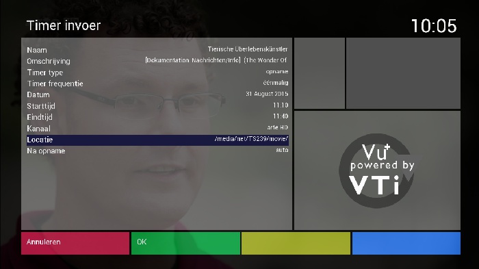

indien de stick aangekoppeld is en dus bruikbaar, kun je gewoon kiezen bij het instellen van een timer opname waar naar toe...
kijk maar in de afbeelding Opname lokatie is nu bij mij de NAS maar kan dat dus ook naar USB laten verwijzen.

Aha, onder timerinvoer. Ja dat klinkt logisch ga eens kijken. Er zitten ook zoveel mogelijkheden in Pli dat ik door de bomen het bos niet meer zie. Dank voor deze uitleg, VTI heb ik er niet opstaan maar zal wel net zo werken met Pli 4.0
