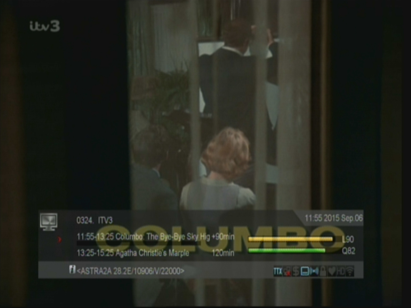

Mag ik je heel erg bedanken !  Na het handmatig instellen van de audio en videopid en opnieuw scannen heb ik itv3 terug !
Wie weet wat je hierdoor nog meer voor moois mist.    Nogmaals dank !
