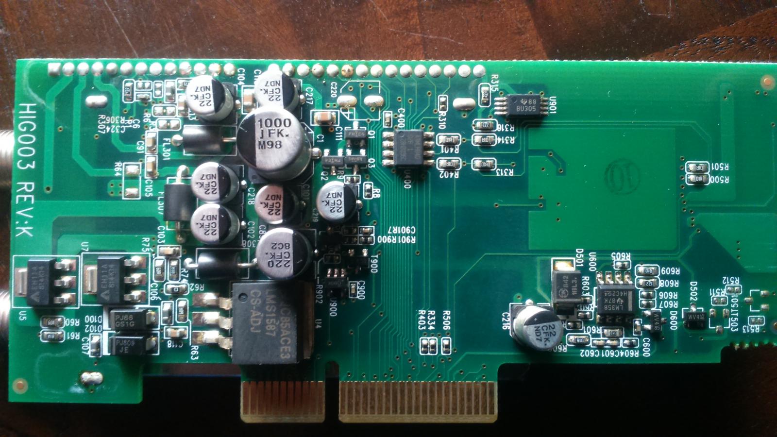

Hmmm. Met een dvb-s tuner (geen s2) start ie gewoon op. Nu ziet elco 1000 jfk m98 er niet heel lekker meer uit. Is een beetje aangeslagen. Waar kan ik die voor vervangen?
