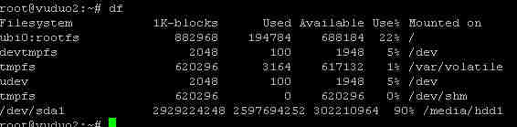

Ik zoek een commando dat ALLE directories en ALLE files toont van mijn Vu+ Enigma2 box in oplopende grootte (met groottevermelding).
Ik heb al gestoeid met df en du, maar veel suffixen die ik op het web vond werken niet met mijn box.
Reden is dat ik een melding krijg HDD VOL? en dat /hdd1 volgens mij nog lang niet vol.
Vreemd dat /dev/sda1 2.9Tb zegt (hdd is Tb) terwijl de inhoud van de hdd nog lang niet vol is volgens mij.
aangepast door radio man
Volgens deze log is de schijf voor 90% vol. Weet niet wat de criteria zijn bij Enigma2 om een opslagsysteem als bijna vol te markeren. Denk dat je het moet zoeken in de opnames 'hdd/movies' en 'hdd/.trashcan'. Misschien is je vuilnisemmer vol?

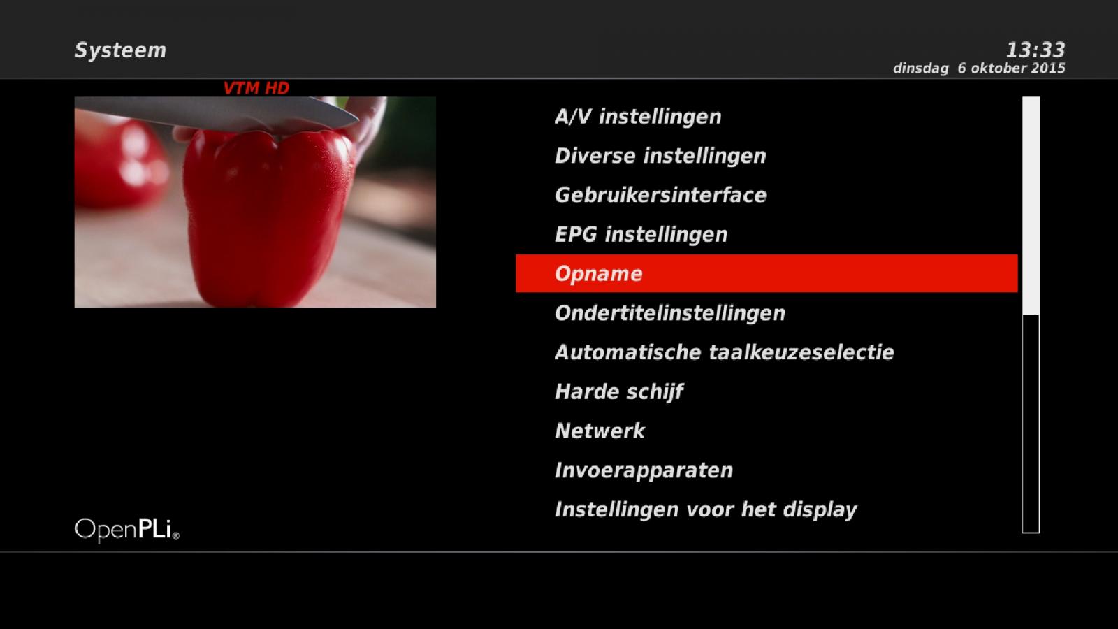

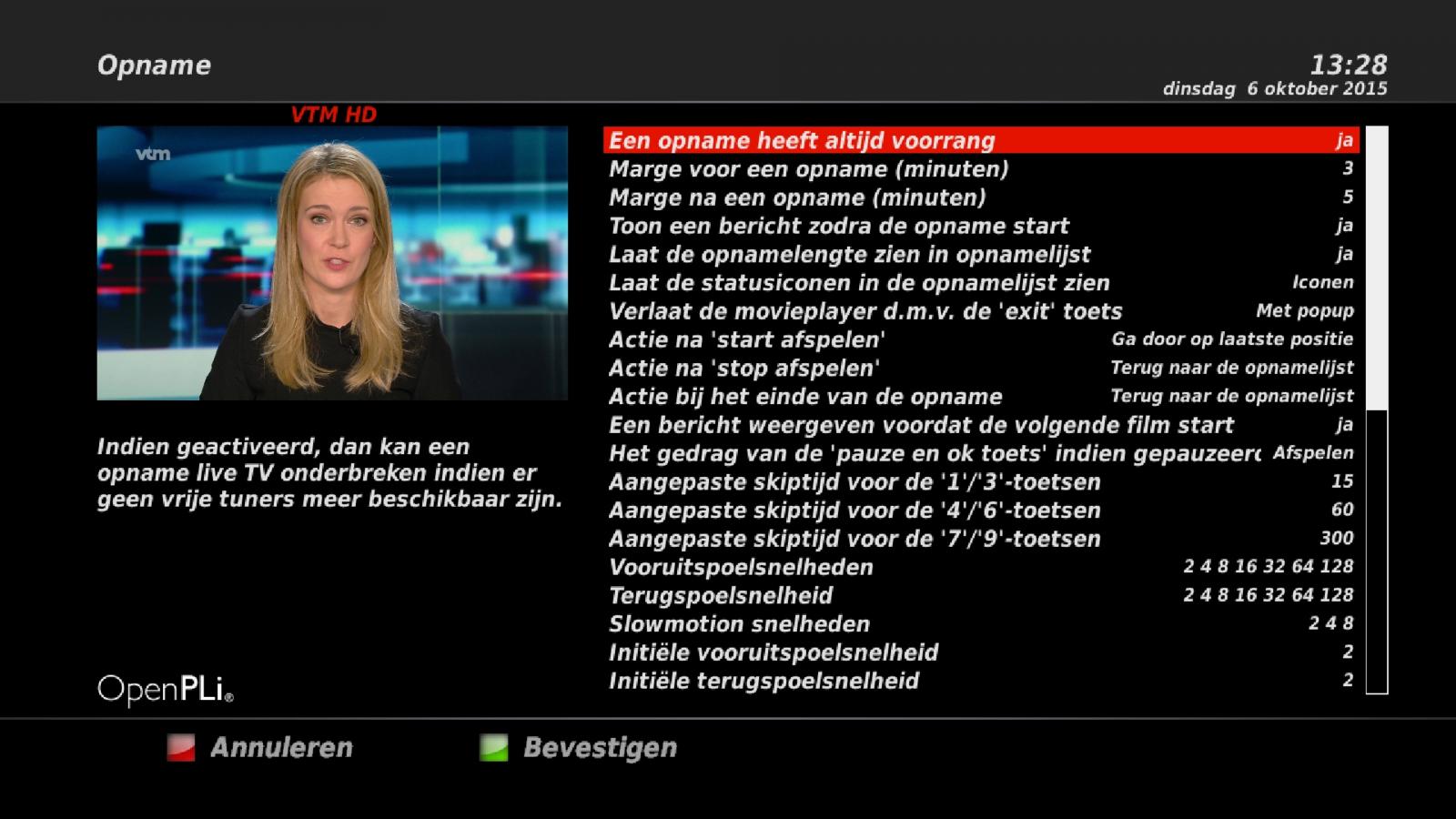

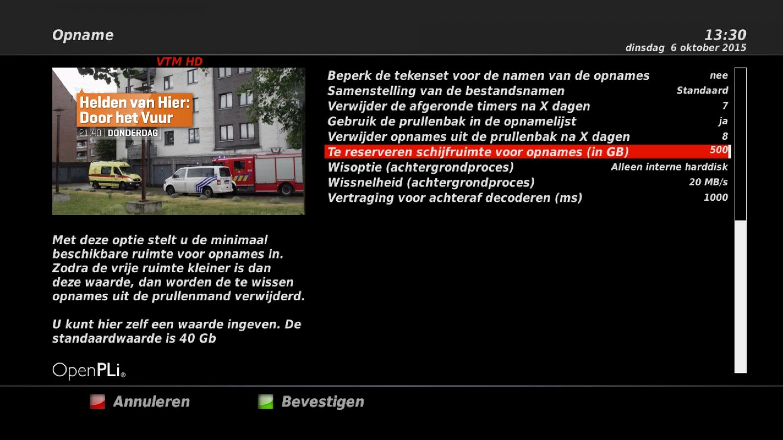

bij pli kan je het toch zo instellen
de jouwe staat misschien op 40gb ingesteld
probeer dit eens
ga hier naar beneden
