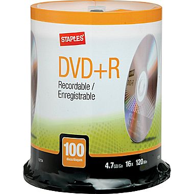

blackeyes Geplaatst: 21 januari 2017 Geplaatst: 21 januari 2017 (aangepast) ja sprietje dat is mijn fabricage geweest een paar jaar geleden had je wel nodig bij die venton lnb's gelukkig weer snel weggedaan die prullen die kappen heb ik nog steeds hier liggen en werkte perfect gemaakt van 2 deksels van de 100 dvd spindels 21 januari 2017 aangepast door blackeyes vu duo//vuduo2//mutant hd51 4k // 65 inch lg4k 2 keer gibertini 100 // t90 // triax 88

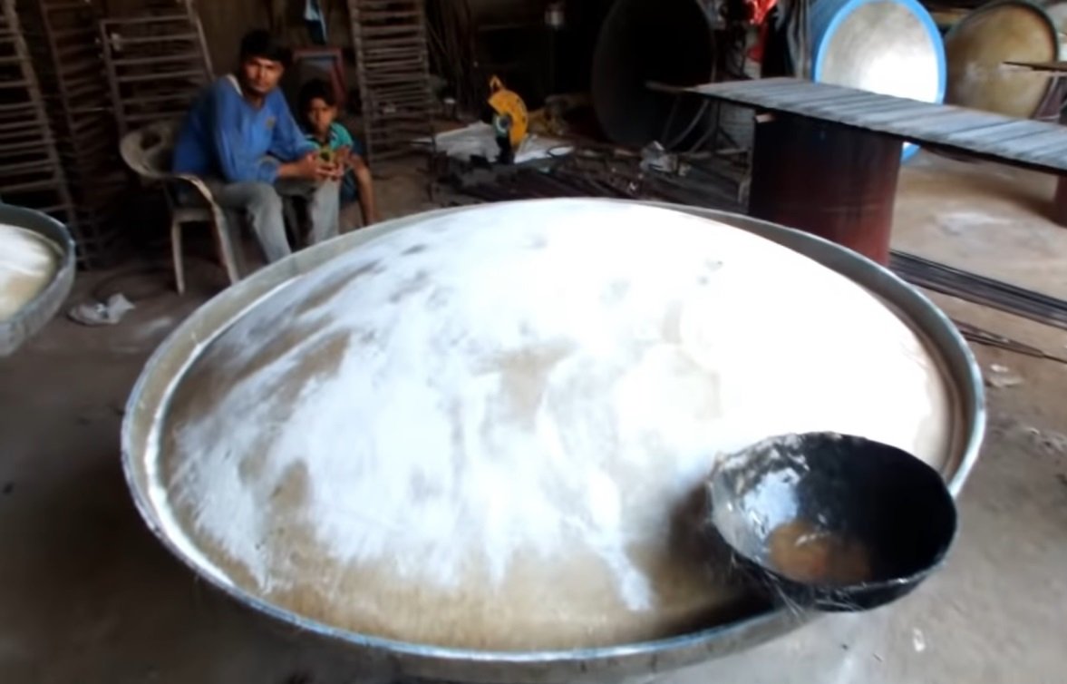

Sprietje Geplaatst: 9 februari 2020 Auteur Geplaatst: 9 februari 2020 Een andere tak van sport is het maken van glasfiber schotels. Men gebruikt daar een originele metalen primefocus schotel voor. De glasfiber matjes worden op de achterzijde van de metalen schotel geplaatst. Als de laag dik genoeg is, wordt er een metalen framewerk achter tegen de glasfiber schotel gemaakt voor meer stevigheid en om hem te kunnen bevestigen.

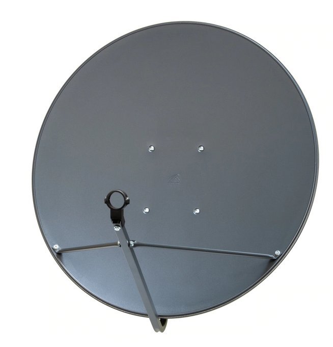

Sprietje Geplaatst: 26 november 2020 Auteur Geplaatst: 26 november 2020 (aangepast) Hoe buig je een kromme schotel recht: 26 november 2020 aangepast door Sprietje
Drs. IJzerbout Geplaatst: 26 november 2020 Geplaatst: 26 november 2020 Ik zou zweren dat het een Triax schotel was. “On ne voit bien qu´avec le cœur. L´essentiel est invisible pour les yeux”.
sat87 Geplaatst: 26 november 2020 Geplaatst: 26 november 2020 11 minuten geleden, Drs. IJzerbout zei: Ik zou zweren dat het een Triax schotel was. Even googelen en je ziet dat dit geen Triax is, heeft een lnb houder die onderlangs de schotel loopt en twee bevestigingen om de arm te verstevigen. Ook lijken de vier bevestiging bouten meer centraal in het midden te zitten dan bij de Triax. Sat87, 87 niet mijn geboortejaar, maar begonnen met satelliet ontvangst. TBS5929 / TM5402 HD M3 /ClarkeTech5100C, 3x80cm 1x150cm 2x180cm 1x280cm schotels. KU, Ka-d, S en C-band, 76oost tot 61west
