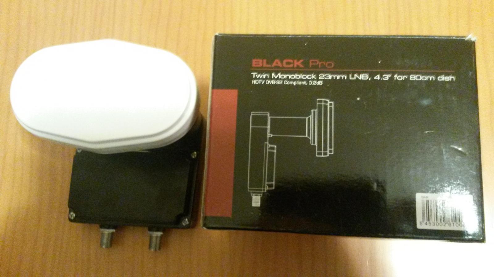

Ik ben even het monoblok gaan opzoeken waarvan ze me verzekerd hebben dat dit het goeie was om in Spanje te gebruiken. Ik heb er 2 foto's van gemaakt. (Zie bijlagen)
Kan dit je goedkeuring wegdragen of moet ik toch nog een andere aanschaffen?

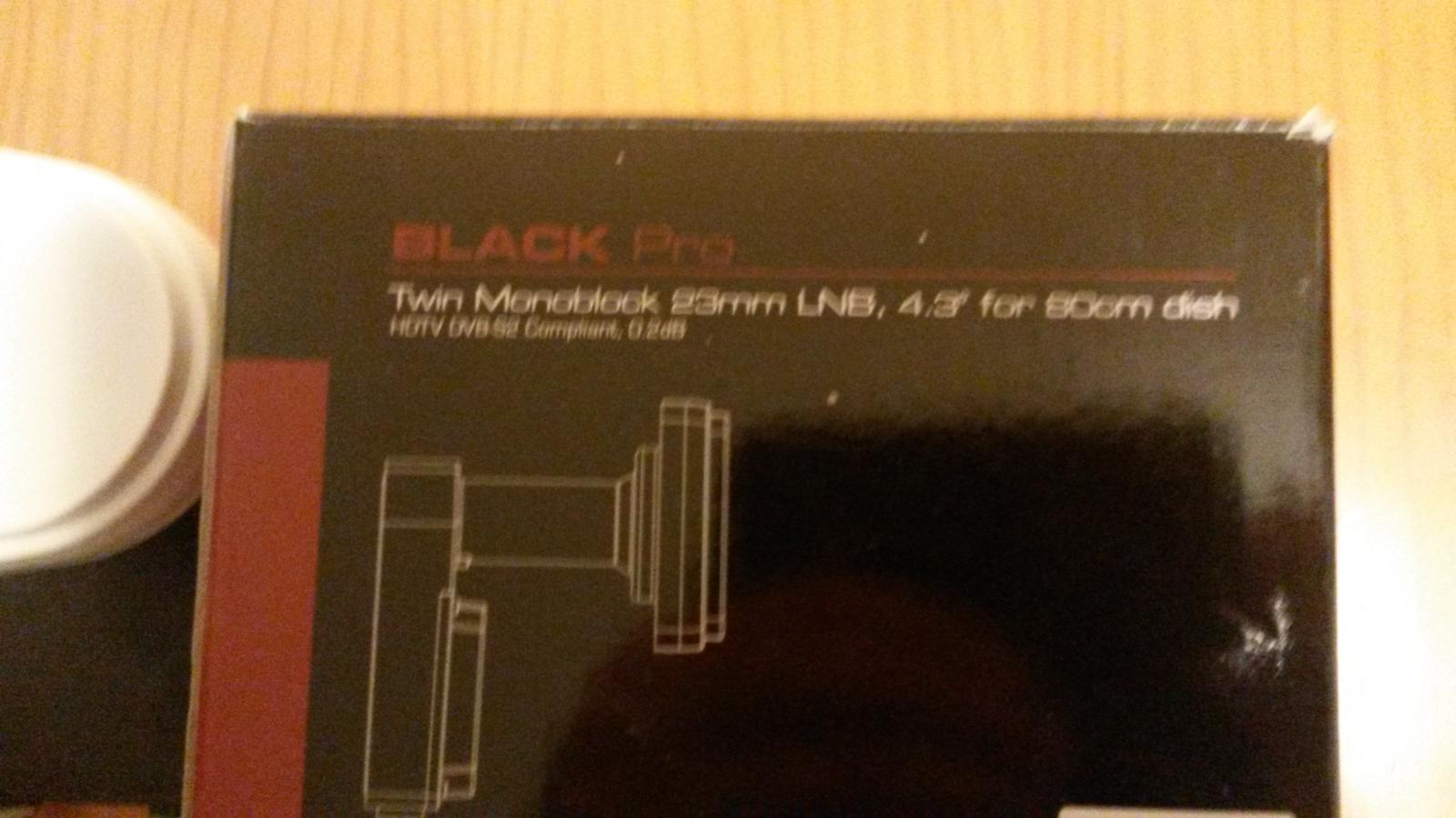

( Als 't niet duidelijk te zien is op de foto. . . .  op de doos en op 't monoblok staat :
Twin Monoblock 23 mm LNB 4.3° for 80 cm dish . . . HDTV DVB S2 compliant, 0.2dB
(Ik zie wel een verschil bij jou staat 6° en bij mij  4,3°  . . . .  maakt dat wat uit?)
Dat is een 4,3 graden monoblock, geen 6 graden monoblock. Dat gaat niet werken op een schotel van 90cm in Spanje. Bij dit monoblock staan de koppen 55mm hart op hart van elkaar, bij dat 6 graden monoblock 63mm.

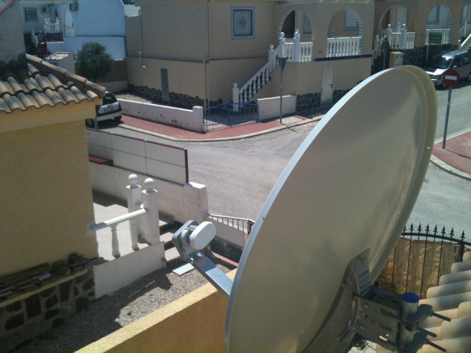

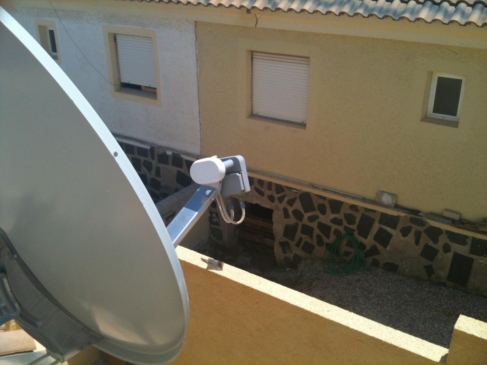

In de bijlage zie je 2 foto's van mijn huidige schotel met de duo LNB van Canal digitaal. Ik heb begrepen dat de arm van de schotel nu aan de andere kop bevestigd moet worden? (Eerst ( dus nu nog) was/is die aan de arm van de kop van de 19 bevestigd en om de HD - zenders in de toekomst goed te kunnen ontvangen moet hij aan de arm van de kop van de 23 worden bevestigd. ( Ik heb de klok horen luiden. . .)

Op een schotel van 100cm kun je dat 4,3 graden monoblock niet gebruiken.
NGC Wild kun je dus niet ontvangen zoals ik al aangaf. Ook wil je niet alleen meer signaal hebben voor avonds bij onbewolkte lucht maar ook met een regenbui en daarom adviseer ik een schotel van 90x100cm. Dan heb je ook voldoende regenreserve.
Heel veel Nederlanders in mijn kennissenkring gebruiken deze schotel in combinatie met het 6 graden Inverto monoblock.
