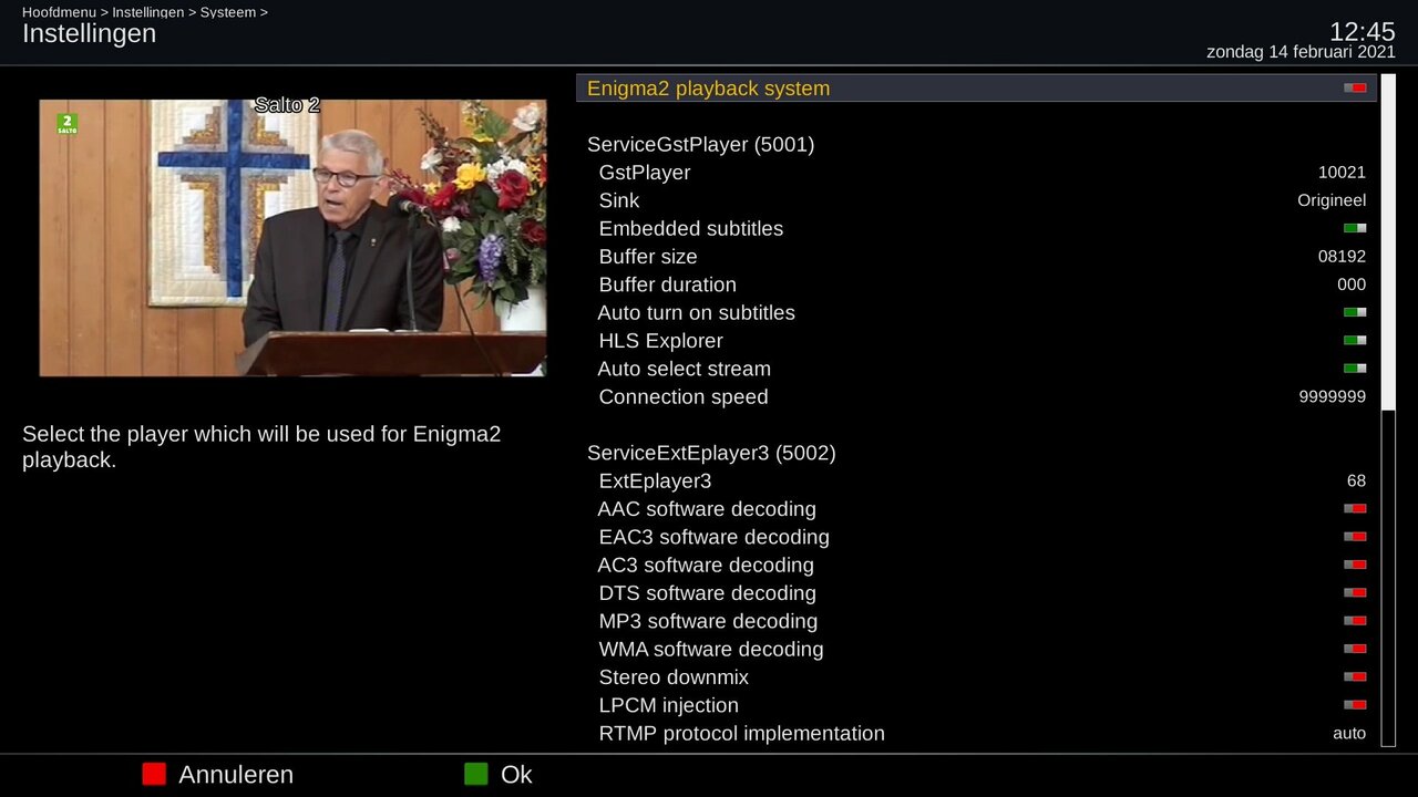

Op 8-11-2020 om 13:24, Alex1970 zei:
Hoe doe ik dat ook alweer? En wat zijn nu eigenlijk de instellingen voor de ServiceApp?
Ik zie dat het verschillend ingesteld staat op mijn ontvangers, maar ik heb ook geen clue wat ik zou moeten instellen.
Youtube streams doen het hiermee ook al niet meer.

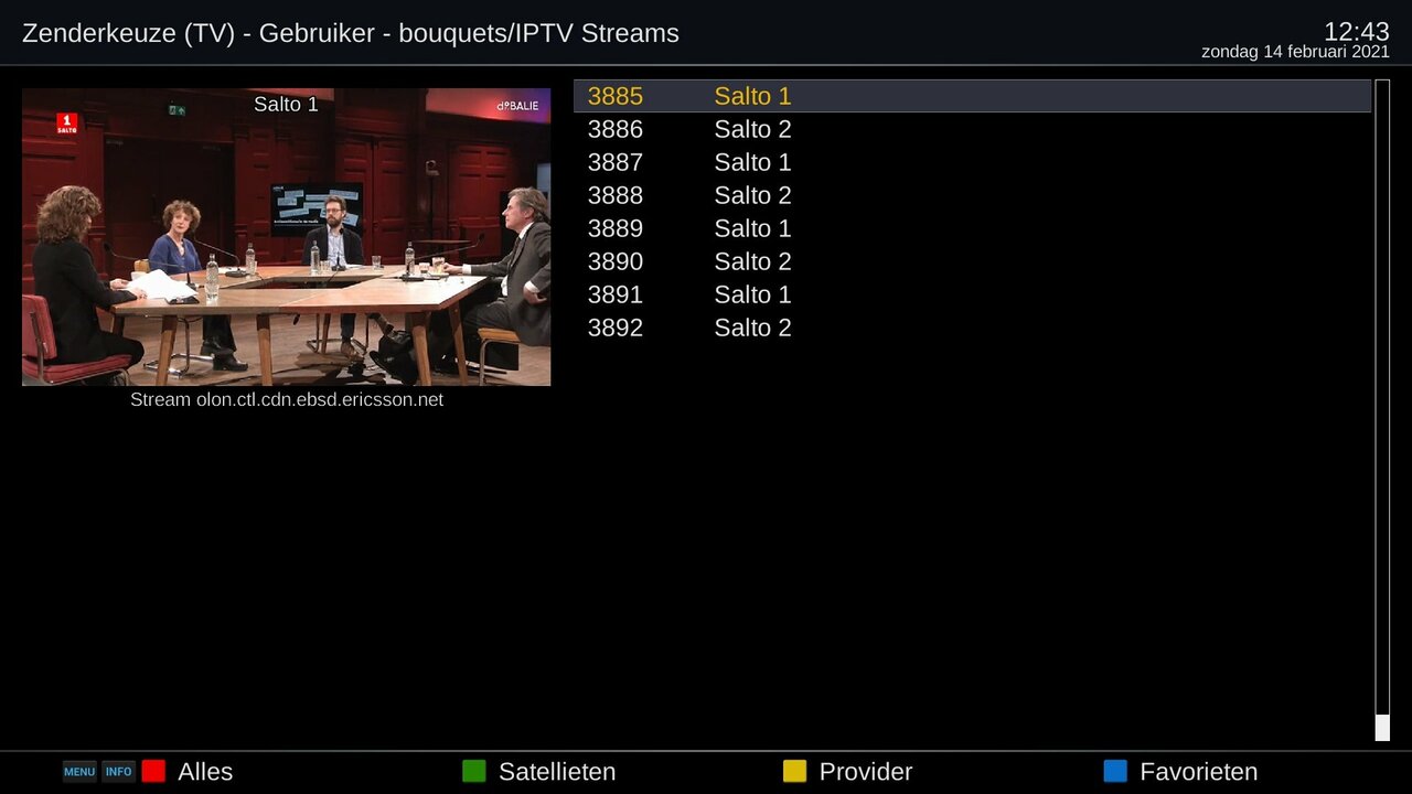

Salto 1 doet het bij mij met geluid.
Ik heb het playback systeem op orgineel staan.

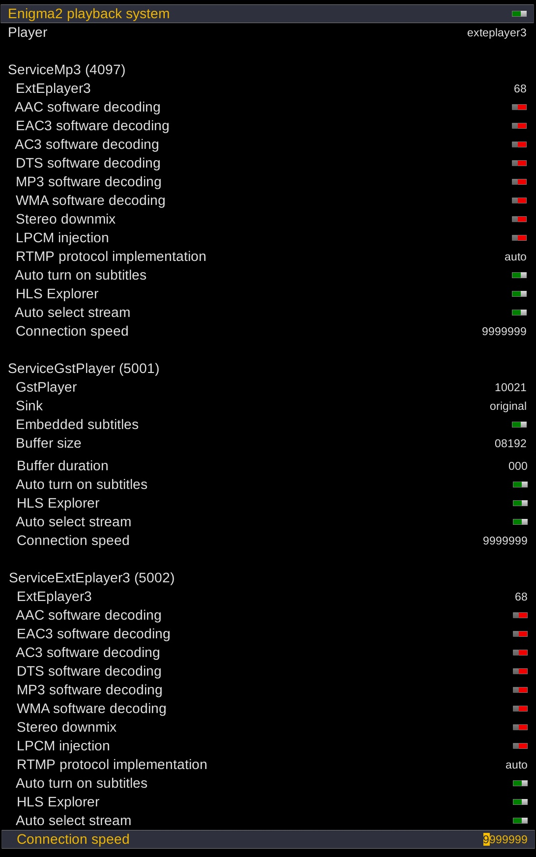

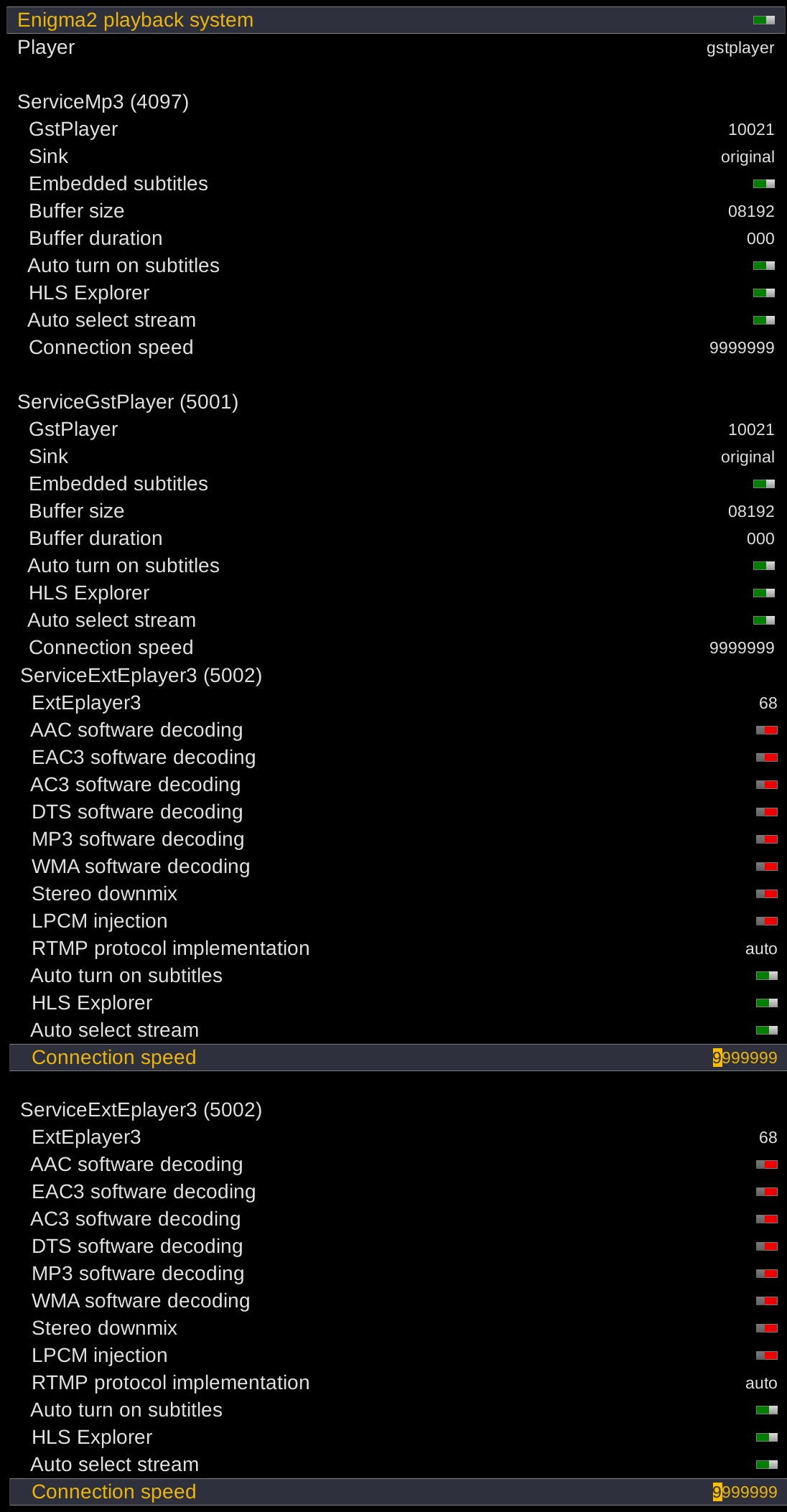

Ik kan ook bevestigen dat de olon streams werken. Ik heb verschillende mogelijke combinaties getest
4097, 5002, /.m3u8, met of zonder toevoeging audiospoor.
(bij het testen zonder toevoeging audiospoor, heb ik 1 geval gevonden waarbij geen geluid was)
De ServicApp instellingen staan bij mij ongewijzigd standaard. (dm920 pli8/atv6.4/purE2-6.5)
Ik definieer liever zelf in de steams url's wat er gebruikt moet worden.
4097 = standaard player
5001 = gstplayer
5002 = exteplayer3
Spoiler
aangepast door satmaat
4 uren geleden, Alex1970 zei:
Ik heb nog steeds geen geluid op lokale zenders die een Olon-stream hebben
Enkel deze 5002 (exteplayer3) zonder toevoeging van audiospoor was er geen geluid. Wijzig ik het naar 4097, dan werkt het geluid wel.
zonder audiospoor toevoeging - geen geluid:
#SERVICE 5002:0:1:0:0:0:0:0:0:0:https%3a//olon.ctl.cdn.ebsd.ericsson.net/L8A/95f14edc/8d74cf86.isml/.m3u8:Salto 1
#DESCRIPTION Salto 1
zonder audiospoor toevoeging - wel geluid:
#SERVICE 4097:0:1:0:0:0:0:0:0:0:https%3a//olon.ctl.cdn.ebsd.ericsson.net/L8A/95f14edc/8d74cf86.isml/.m3u8:Salto 1

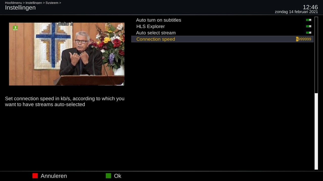

Omdat jij exteplayer3 als standaard hebt ingesteld, denk ik dat je daardoor geen geluid hebt op de olon streams. Wanneer je de video en audio spoor aan de olon url's toevoegt, zou het moeten werken met exteplayer3 als standaard ingestelde speler. (of exteplayer3 uitschakelen en 4097 gebruiken bij de olon streams)
Heb de ServiceApp instellingen gedaan zoals in jouw screenshots en heb nu wel audio. Dank je.
Geen idee waarom hij standaard op exteplayer3 stond eigenlijk.
