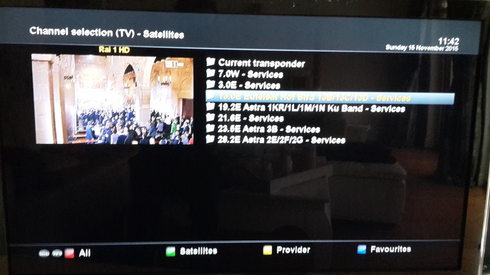

Hoi,
Ik weet niet of ik deze vraag in het juiste forumonderdeel vraag ... mocht dit fout zijn excuus.
Hoe kan ik bij mijn favorieten onder "all' (rode knop) en onder "satellites" (groene knop) bij OpenPli de items opschonen? Via het menu gaat een beetje erg handmatig en niet alle item/folders krijg ik verwijdert.
Kan ik dit vanaf de command line doen? En ik wel bestand moet ik zijn?
Ik dacht altijd dat dit in de satellite.xml zat. Deze satellite.xml bestand heb ik ook op een andere satellite Xtrend en deze laat niet satelliten zien die ik niet heb.
Groet,
Pieter

Heb Dreamset opgestart en lamedb geopend. En ik zie alleen de vier satellieten die ik gebruik. Dat is goed.
Echter via het menu op de mijn ET8000 zie ik nog steeds 7.0W, 3.0E en 21.6E (services). Zie foto/bijlage.

op de box:
- selecteer satelliet die je niet nodig hebt (zoals jij in het bovenste bericht #5 laat zien)
- druk MENU toets afstandsbediening en kies "Deze satelliet verwijderen" dan OK toets
- EXIT
Dit herhaal je voor elke satelliet die je wilt verwijderen.

Helaas in Dreamset zie ik de te verwijderen satellieten (7.0W, 3.0E etc) niet. Daarom maakt het dit probleem zo 'merkwaardig'.

Vreemd, ik krijg in dreamset een lijst met de satellieten te zien.
Anders met dreamboxEDIT de lijst uit de box inlezen.
Bij - all satellites - selecteer je de te verwijderen sat.
Klik op een zender in de zenderlijst overzicht (links).
Gebruik toetsencombinatie Ctrl A om alle zenders te selecteren van de gekozen sat.
Delete (toets) om te wissen.
of
Volledige lijst op satelliet sorteren (naast Type staat Satelliet en daarop klikken)
Selecteer het begin van de te verwijderen sat en houd SHIFT toets ingedrukt en scroll tot het einde van de laatste zender van de te verwijderen sat.
Kies "Verwijder Services" of Delete toets.
(bij het terug sturen van de zenderlijst naar de box "Herlaad settings" kiezen en "Herstart Enigma2" om zeker te zijn dat alle oude restanten van de box verwijderd worden)

Goed antwoord. DreamboxEdit laat deze ongewenste satellieten wel zien. Je screenshot (van Dreamboxedit) is zeer hulpzaam. Selecteer de satelliet, control-a, delete en vervolgens wordt de folder zelf ook verwijderd. Uploaden naar mijn ET8000. En weg!
Thx!!!
