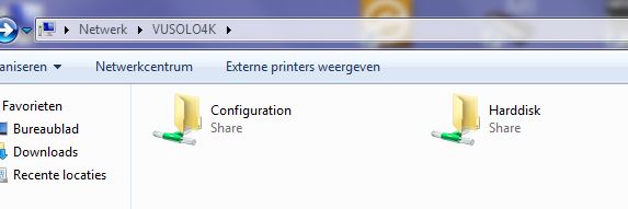

Is er iemand die mij verder kan helpen met het volgende; als ik op een PC in ons thuisnetwerk de VU+ selecteer, dan laat hij twee gedeelde mappen zien: Configuration en Harddisk
Ik wil beide mappen beveiligen, en zeer zeker de Configuration (ik heb twee zoons die in een nogal experimentele fase zitten m.b.t. computers). Nu kunnen ze dus zomaar bestanden uit beide mappen verwijderen, en dat lijkt me niet de bedoeling.
Hoe, en waar kan ik deze mappen beveiligen? Ik gebruik een Solo4K en VTi image.
Alvast bedankt!

het venster dat u in het eerste bericht toont is "de explorer"
en ja samba kunt u nadien ook weer installeren...
[global]
   load printers = no
   guest account = root
   log file = /tmp/smb.log
   log level = 0
   security = share
   server string = Ultimo %h network services
   workgroup = Fritzbox
   netbios name = %h
   case sensitive=yes
   preserve case=yes
   short preserve case=yes
   socket options = TCP_NODELAY
   preferred master = no ;(These stop the machine being master browser, which means that it doesn't waste time there.)
[Configfiles]
  comment = Configuration files - take care!
  path = /
  read only = no
  public = yes
  guest ok = yes >>> maak hier no van
[Harddisk]
  comment = The harddisk
  path = /hdd
  read only = no
  public = yes
  guest ok = yes
guest ok = yes >>> maak hier no van dat is de snelste methode je configuratie te beschermen
(overige aanpassingen en add samba users is met enig inlezen goed te doen)

Bedankt voor je antwoord Tonskidutch, hiermee is het eigenlijk op zich al grotendeels opgelost. Door de aanpassing moet er een gebruikersnaam en een wachtwoord worden ingevoerd, en is er in ieder geval geen (directe) toegang meer. Ik zal me eens verder verdiepen in het aanmaken van Samba users.
