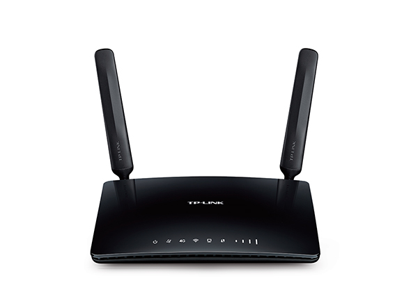

Is het deze, die zou dus niet ingesteld hoeven worden maar deelt wel DHCP uit.
AC750 Draadloze Dual Band 4G LTE Router Archer MR200
  • Deel uw 4G LTE Netwerk met meerdere Wi-Fi apparaten en geniet van downloadsnelheden tot 150Mbps.
  • Krachtige, geïntegreerde antennes bieden stabiele draadloze verbindingen en een betere dekking
  • Geen configuratie noodzakelijk, plaats gewoon een sim-kaart in het apparaat en zet het apparaat aan om te genieten van een snelle draadloze verbinding.
  • Creëert gelijktijdig dual band Wi-Fi netwerken met maximale snelheden tot wel 300Mbps op de 2.4GHz verbinding en 422Mbps op de 5GHz verbinding.
  • Biedt opties en flexibiliteit aan met de LAN/WAN poort, zodat u het type verbinding kunt kiezen die bij u past.
