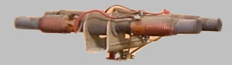

Ideaal waren de draaibare ferriet antennes die vroeger in de radio's zaten. Dan kon je de antenne zo draaien, dat een storende zender er vlak naast werd onderdrukt en je een optimale ontvangst had voor de gekozen zender.

Toch heeft die draaibare ferriet antenne het voordeel dat je die heel eenvoudig zo kunt draaien dat een storende dichtbij gelegen zender niet meer ontvangen wordt.
Dat klopt inderdaad...maar dan moet je er wel mee in het veld gaan staan, ver weg van de huidige "welvaartsstoring".
Maar een ferrit antenne is lang niet zo breedbandig als de MiniWhip. En soms is het gewenst dat je juist rondomgevoeligheid wilt.
