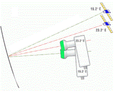

De duo-lnb moet daar 14 graden schuin gezet worden met de kop van de Astra 23,5 in de klem. De kop van de Astra 19,2 komt dus lager te staan.

astra 23.5 hangt juist lager in de clarke belt dan de 19.2
Oei Mebo!
Voor de hoogte waar de satelliet hangt (elevatie) heb je gelijk, vanuit Nederland gezien.
Maaruh, het gaat hier om hoe de LNB's moeten hangen ten opzichte van elkaar, op één schotel.
En aangezien de schotel de hoogte spiegelt, moet dan de LNB voor 23oost dus hoger hangen, en die van 19oost dus lager.
We moeten TS niet in verwarring brengen, zou ik zeggen.
