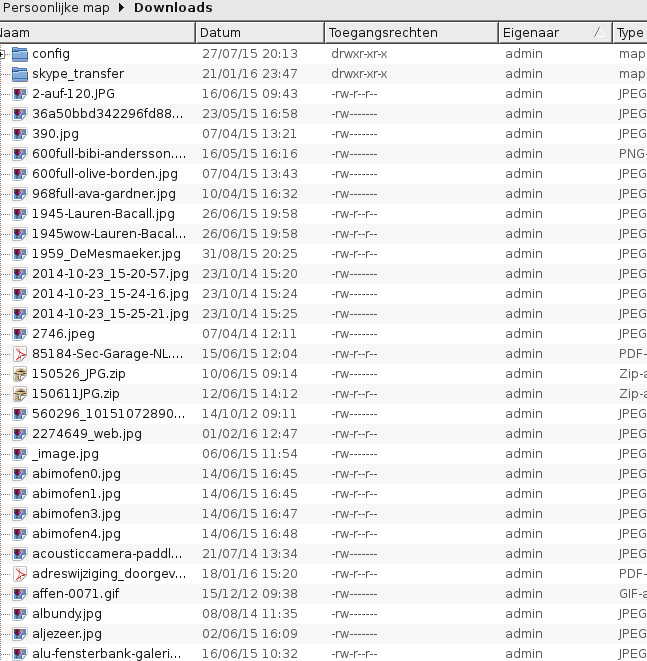

je hebt die media bestanden, die andere dan de opnames van de VU+, wellicht met een laptop of pC naar de QNAP gekopieerd is het niet?
dan kan het zijn dat die een andere eigenaar van de bestanden heeft dan everyone of de benoemde gebruiker
dat is wellicht iets dat je makkelijk van je Ubuntu pC uit kunt bekijken
ik ga dan naar de map op de QNAP waar die bestanden opgeslagen liggen
ik neem aan je hebt dat in Public/movie gezet.
en eigenlijk zie je gelijk al in nautilus of hoe heet dat ding (explorer van Ubuntu) de rechten en eigenaar van de mappen en bestanden als je die zichtbaar hebt gemaakt (kun je toevoegen onder dropdown menu >beeld< )
weer slim van mij om met windows 10 te booten, want anders had ik je in een screenshot kunnen laten zien wat ik bedoel... op mijn OpenSuse linux
je kunt ook met telnet erheen en na inloggen naar die map
cd / Public/movie (let op de spaties
en geeft bevel
ls -lia (dus in woorden elles spatie min lia)
dan krijg je een mooie lijst van alle bestanden en wie de eigenaar is
indien die eigenaar anders is dan je VU+ opnames, is het duidelijk een rechten probleem ontstaan door copieren wellicht met een windows pC / laptop
dan moet je effe gewiekst alle bestanden chownen en CHmodden.
dan speelt het af en geen enkele andere applicatie op de VU+ is noodzakelijk onder VTI.
zo effe de andere bak geboot onderstaand beeld bij mij onder dolphin  >eigenaar<
bij jouw definitief onder nautilus in te stellen
