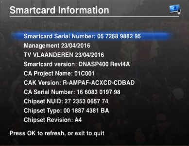

EyeTV heb ik nooit van gehoord. Maar met een officiële CI van TVVlaanderen en actieve smartcard van TVV zou dat geen probleem mogen zijn. Zou eens via het CI menu gaan kijken of de kijkrechten nog op de smartcard staan en desnoods een heractivatiesignaal aanvragen...

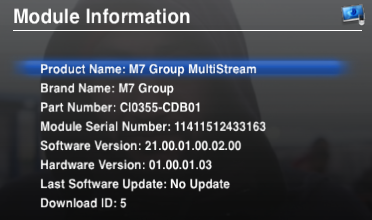

Welke CI module heb je? Een zwarte of een witte? Indien de zwarte, zou je best al even contact met TVV kunnen opnemen om deze om te wisselen naar een witte.

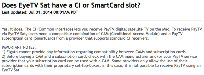

Ik vind wel wat info over de EyeTV, maar één van de dingen die er bij staat:
Notes
  • For initial setup of EyeTV Netstream 4Sat, an iOS or Android device is required.
  • Encrypted channels are not supported on tablets, smartphones and computers. Some SAT>IP receivers support encrypted channels: please ask the manufacturer of your receiver for further information.
  • Performance may be limited by network bandwidth. 802.11n network required for wireless streaming.

Die support van Eye TV ken ik. Elgato heeft nog enkel free Satelliet ontvangers in zijn gamma. Mijn type ontvanger met een CI module wordt niet meer gemaakt. Ik heb hiervoor naar Elgato geschreven met het commentaar dat vele mensen niets hebben aan de free stations maar allen een Pay Card hebben zoals TV Vlaanderen. Hierop wordt enkel herhaald dat zij dit niet meer volgen in hun gamma, enkel Free Sat.

Schakel ik Eye TV in dan ontvang ik alle vrije zenders en deze van de M7 goed en op Astra 19° de Vrt1 en 2. Nu alle zenders van die groep kan ik inschakelen maar er is geen signaal voor de radio's en voor de TV zenders. De rest komt prima binnen. Ik heb even een screenshot gemaakt van de Module en Card info uit de decoder van EyE Tv. De CI module is reeds verwisseld voor een Witte enkele maanden terug. Toen kon ik na herhaaldelijk proberen doch door geraken en kon ik alles zien. Ik denk vanaf December ongeveer is alles uitgevallen wat TV Vlaanderen betreft.

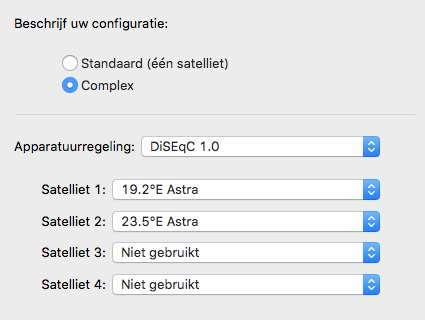

Welke schotel; lnb's voor welke posities?
Zoals Kabeltje al aangaf zitten bijna alle zenders van TVV ondertussen op 23.5E. Er zijn nog enkele zenders op de 19.2 maar dat is in afbouw.

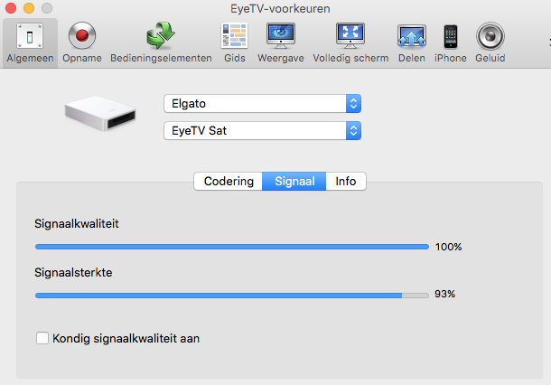

Ik heb een 80cm schotel met twee koppen op Astra 1 en 2. Hierop zijn er 4 uitgangen, waarvan twee aangesloten op de decoders van TVV en de derde op mijn decoder van EyeTV. Het eigenaardige is dat wanneer ik EyeTV opstart ik dus alle vrije zenders prima kan ontvangen maar bij de TVV geen signaal is. Na wat heen en weer geklik tussen deze zenders gaat alles ineens wel (kan soms zeer lang duren), en dan ontvang ik alles goed. Sluit ik een venster af, dan kan ik terug geen zender meer ontvangen. Zeer frusterend.

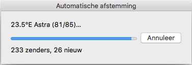

Wat ik nog wel wil meegeven is dat ik bij het scannen van de satelliet enkel kom aan een 250 zenders ?? Hierdoor zijn er een aantal TVV zenders niet bij zoals Vitaya, Acht, Vijf enz. Wat ik wel heb is Een, Canvas, VTM, 2be en vier. Het aantal nieuwe zenders bij een update scan, blijft steeds op 26 staan. Als ik dan eens een volledige scan doe, dus terug starten met nul zenders, staan er maar 74 op en geen enkele van de M7 groep. Terug scannen (met behoud van de reeds gevonden zenders) staat er van de M7 groep wel een deel bij (ongeveer een 74, maar niets van TVV). Een derde keer een update doen, weer een aantal van M7 groep met nu wel de bovengenoemde TVV zenders. Vroeger ging alles met een scan (meer dan 1000 zenders) wel. Nu vanaf enkele maanden terug werkt bijna niets meer met de M7 groep. Enkel de beide decoders van TVV spelen vrolijk door, zonder een probleem.
